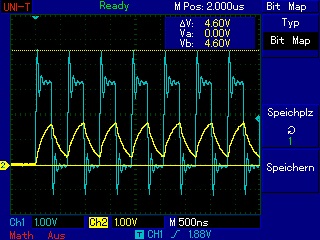

Ich habe ein 5V-Signal am SPI-Bus, gezeigt wird Clock (SCLK). Ich möchte
den Pin mit dem Raspberry verbinden. Da der Raspberry nur bis max. 3,3
Volt verträgt, habe ich einen Spannungsteiler mit zwei Widerständen im
Verhältnis 3/2 genommen (3K und 2K). Ich habe den SCLK-Pin mit den
beiden Widerständen mit GND verbunden. Die Form des größeren Signals
sieht nun anders aus wie die des kleineren Signals - ich dachte, dass
Signal würde nun genauso aussehen, nur halt etwas kleiner, da die
Spannung durch den Widerstand kleiner gemacht wird, es ist aber nicht
so.

Das Signal ist durch Kapazitäten und den Ausgangswiderstand des
Spannungsteilers Tiefpass gefiltert. Bei einer geschätzten Zeitkonstante
von 200 ns wäre das eine Kapazität von etwa 200 pF, was schon relativ
viel ist (1:1 Tastkopf ?). Mit weniger Kapazität wird das Signal besser.
Ggf. müsste man einen kleinen Kondensator parallel zum oberen Widerstand
haben, so ähnlich wie bei der Kompensation am 1:10 Tastkopf.
Auch das Rechtecksignal sieht danach aus, als wäre da da die Leitung
nicht optimal.
Gast #3948615
Anfänger schrieb:
> Beide Kanäle stehen auf DC. Ich hab auch mal auf AC umgeschaltet, aber
> die Form bleibt die gleiche.
Leitungslänge zum Raspberry ?
Eingangslast am Raspberry ?
Irgendwo ist da eine C-Last die dem Spannungsteiler zu schaffen macht.
Gast #3948637
Bis jetzt hängt es noch nicht am Raspberry Pi, weil ich erst sichergehen
wollte, dass das Signal nicht größer als 3,3 Volt ist, um den nicht
kaputt zu machen, da der ja sehr sensibel auf ein bißchen mehr Spannung
reagiert.
Die Kabellänge ist ca. 20cm zum Spannungsteiler und nochmal 20cm dann zu
dem Pin - halt Steckbrettkabel.

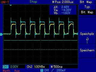

Gast #3948665
Anfänger schrieb:
> Ulrich H. schrieb:
>> (1:1 Tastkopf ?
> jo, ist ein 1/1-Tastkopf, hab ihn auch grad mal umgeschaltet auf 1/10,
> jetzt sehen die Signale "schöner" aus, danke für den Tipp.
Ulrich H hat dir ja schon die Lösung präsentiert.
Besser wird dein Signal nicht mehr. Allenfalls die C-Last
die ohne Tastkopf fehlt macht die Flanke noch etwas steiler.
Wenn du die SPI Taktrate nicht hochjagst müsste es so
funktionieren.
Eventuell noch die Leitung zum Spannungsteiler minimieren.
