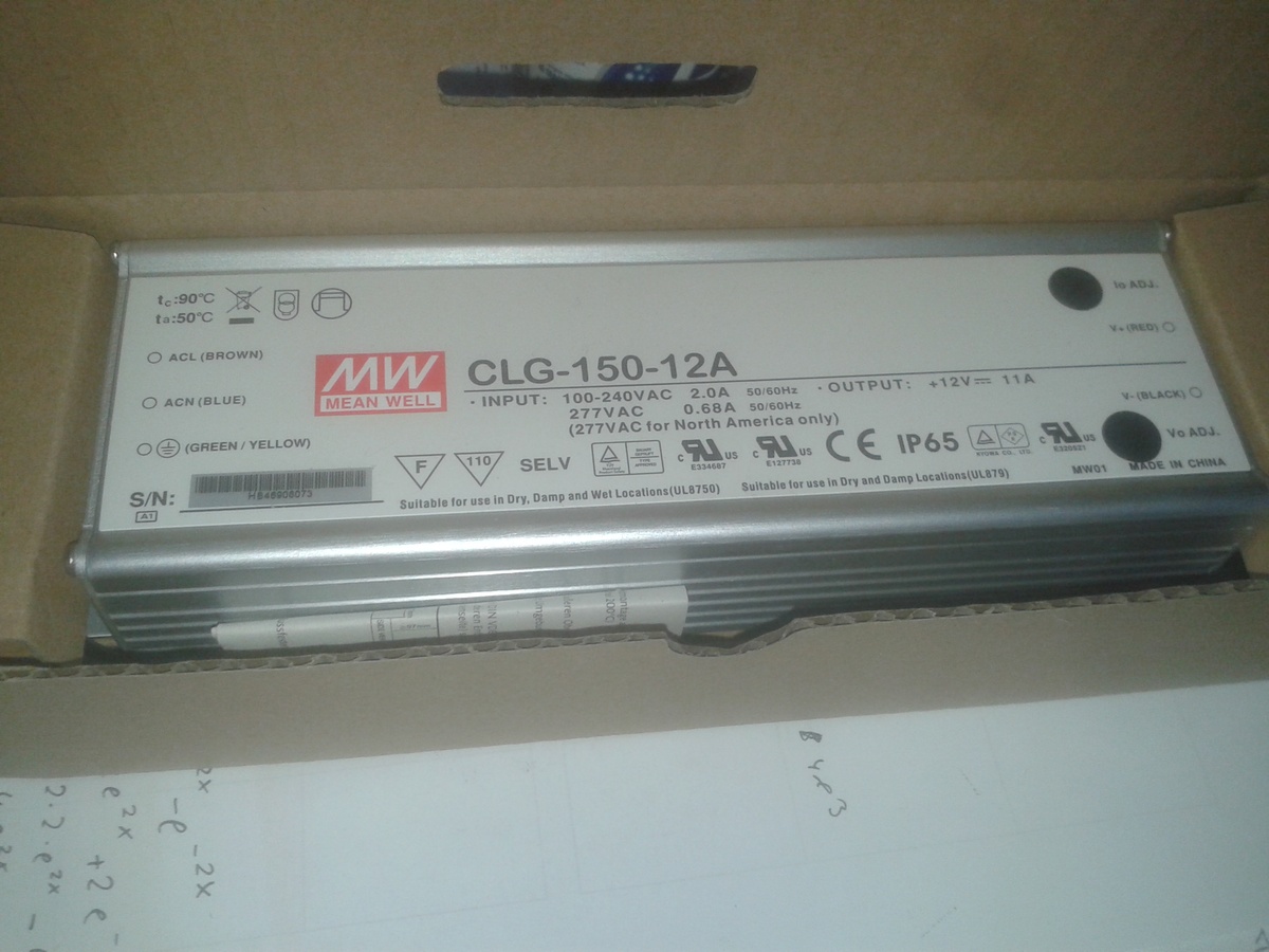

Ich würd gerne wissen ob man ein getaktetes LED-Netzteil für den
Direktanschluss auch mit einem Stecker versehen kann und dann an der
Steckdose benutzen kann. Kann man das machen? Bzw empfiehlt es sich das
zu machen wenn man noch eines herumliegen hat?
Weil es ist ja beim direktanschluss festgelegt welches Kabel an den
Neutralleiter und an die Phase kommt. Bei der Steckdose ist das ja nicht
festgelegt und kann vertauscht werden. Macht das was aus, bzw hat das
auswirkungen? kann man das machen?
Das ist das NT auf dem Bild.
von Stefan F. (Gast)
Mach einfach. Ich habe noch nie ein ein phasiges Gerät gesehen, bei dem
L und N nicht vertauscht werden dürfen.

von U. M. (oeletronika)
wenn du den SchuKo-Stecker wirklich korrekt anschließt, dann ist es
grundsätzlich kein Problem.
Das Netzteil hat ja keine Teile (wie z.B. Klemmen), die von außen
berührbar sind.
Allerdings bin ich nicht sicher, ob es am Kabelanschluss eine
Zugentlastung hat.
Gruß Öletronika

von M. S. (ms111)
Es wäre dieses NT. Ich habe zu Leerlauf nichts finden können, aber ich
meine wenn man zB LED Streifen dahinter hängt hat man ja auch diese
fernbedienungen oder?
Ich habe leider kein oszilloskop :) also einfach nen relativen großen
lastwiderstand zwischen GND und +12V...

Du hast doch schon selber die Begründung geliefert.
Wenn das NT bei normalen Umgebungstemp. nur mit 2/3 der Nennlast
betrieben wird, dann kann das niemals auch nur annähernd 90°C heiß
werden.
Maximal vielleicht 40...50°C.
Die max. Oberflächentemp. wird eh nur bei recht hohen Umgebungstemp.
erreicht.
Du kannst aber auch zur Sicherheit noch ein Stück ALU-Blech darunter
legen oder anschrauben. Das führt dann noch zusätzlich Wärme ab und
verhindert höhere Temp. an der Auflagefläche.
Gruß Öletronika

ja ich weiß :D ich bin bei so etwas extrem vorsichtig :) jaa ich wollte
das dann direkt mit einem schuko stecker versehen, auf eine plexiglas
oder aluplatte schrauben und oben auf den küchenschrank legen. Bringt es
was wenn ich auf der sekundärseite geschirmtes Kabel benutze? Weil die
zuleitungslänge zu den LEDs ist länger als 2 meter.
@Konrad: Dankeschön für den hinweis, das wusste ich nicht, ich werde
vermutlich eine aluplatte unterschrauben.
@Öletronika:
Okay danke, das hatte mich ein wenig gewundert, insbesondere weil die
Dinger mit Möbelzulassung schlechtere Wirkungsgrade haben, also dabei
dann mehr wärme ensteht als bei diesem. Jaa ich hatte an ein plexiglas
gedacht aber Alu ist natürlich besser. Was man auch machen könnte das
man das an irgend ein flaches gestell anschraubt sodass unten auch luft
ist, aber ich denke alu reicht.

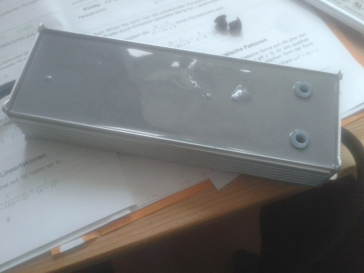

Ich habe grad einfach mal die abdeckung oben von dem netzteil
abgeschraubt, um zu gucken wie das eingangskabel befestigt ist. Nun ist
das innere komplett vergossen. Ich schätze da komme ich gar nicht an das
Kabel ran oder?
Man kann zwar die seitenteile auch komplett anschrauben, jedoch sind die
vermutlich mit der vergussmasse verklebt oder so.
> Ich schätze da komme ich gar nicht an das Kabel ran oder?
Ja schade.

von M. S. (ms111)
Ja schon ein bisschen :/
Okay, dann werde ich das einfach mit ner verteilerdose und WAGO-Klemmen
verlängern, weil 25cm sind für nen Kabel mit stecker dann doch ziemlich
