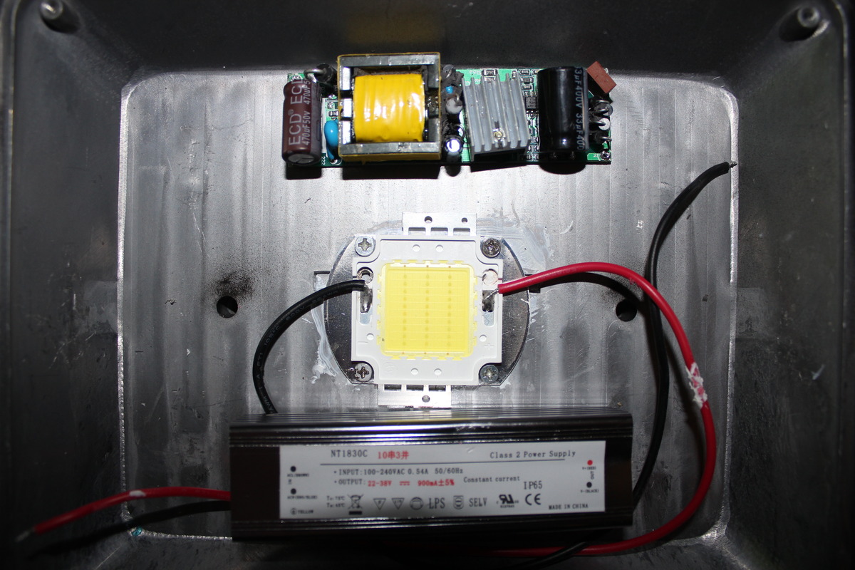

ich habe mit einem gekauften 15 watt led strahler ein riesenproblem.
er stört JEGLICHES radiosingnal.
des weiteren auch störungen im wlan.
lampe 15meter weiter an einer völlig anderen stromquelle angeschlossen
selbst da hörte man die entstehenden störungen immernoch massiv.
radiosender war zwar empfangbar aber unverständlich.
der oberwitz war der anschluss des 3adrigen kabels.
stecker war richtig N P und masse geklemmt super.
nun hab ich den kollegen mal komplett zerlegt.
die stromquelle war ein komplett eingegossenes stück alu wie auf dem
bild zu erkennen ist. das hab ich alles soweit es ging entsorgt.
die masse war natürlich weder am gehäuse noch sonstwo angeschlossen war
einfach gekappt.
nein garantie is nich leider.
könnte es störungstechnich etwas bringen zuleitungskabel mit
ferritkernen zu bearbeiten ?
oder könnte man so ein standart 12v netzteil 10ampere ,aus meiner
funkerkarriere übrig, umbauen das es 40volt liefert ?
ausgang an dem netzteil sind mit led 36volt glatt und 40,7volt ohne led.
zum cluster selber gibts nichts zu sagen weil absolut nichts drauf oder
dransteht auser einem z.
mfg peter

Das Netzteil sitzt bei den Billiglaternen dieser Bauart doch in der
Blechdose dahinter, oder? Wenn wenigstens die Sicherheit halbwegs
gegeben ist, setz einen Netzfilter dazu (sieht aber nit danach aus).
Ich hab auch noch 5 solche Trümmer mit geplatzten Netzteilen rumliegen,
die sollen irgendwann an 10-30V DC laufen. Das schreit nach einem
Konstantstrom-step-up.

die sache ist die folgende ich würde mir lieber ein richtiges netzteil
umbauen, hab ich saubere strömlinge, um eventuell noch so eine lampe in
meine werkstatt zu hängen.
Konstantstrom-step-up ??? toll beim conrad find ich dazu eher mehr als
wenig.
naja einer mehr für die gelbe tonne
