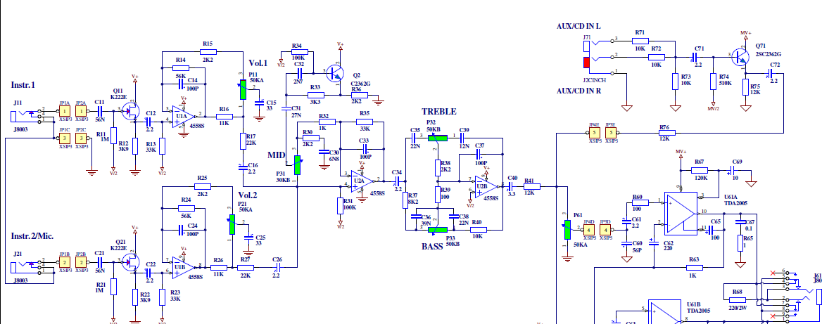

die potis auf dem Bild sind einmal 50ka und einmal 50kb. Wo ist der
Unterschied?
Was passiert, wenn ich bei der Lautstärke auch einen 50kb nehme?
Ich bin mir nicht ganz sicher, aber ich vermute stark, dass die 'a'
logarithmisch sind, die 'b' linear. Kann eigentlich nichts anderes sein
Ein lineares Poti für den Lautstärkesteller ergibt ein etwas ungewohntes
Verhalten zwischen Drehwinkel und empfundener Lautstärke.
Probiere es aus und entscheide, ob du damit leben kannst.
von michael_ (Gast)
Das a ist linear und das b ist logarithmisch. Hier in D ist das so.
Aber in der großen Welt kann es gerade andersrum sein. Und das denke ich
hier in der Schaltung.
Technisch gesehen geht es aber.
von Mani W. (e-doc)
> Unterschied?
"a" ist logarithmische, "b" ist linearer Widerstandsverlauf...
Mani

von meinereiner (Gast)
D a r i u s M. schrieb:
> Poti in Mittelstellung drehen und beide Seiten ausmessen.
> Sind sie ungefär gleich, so ist es ein lin.
> Auf manchen Potis steht auch lin oder log drauf, dann ist
> es eindeutig. :-)
> LG
Danke
michael_ schrieb:
> In obiger Schaltung ist A log. und B lin. .
> Weiterer Streit ist sinnlos.
Merci! Da hab ich ja dann den Richtigen eingebaut. Übringens ein alps.
Trotzdem! Der Amp funktioniert nicht, und warscheinlich sind da zu viele
Baustellen, und ich bin Anfänger.
 Klemme 5 hab ich abgeklemmt.Das ist der Chincheingang.
Die Endstufe geht. Ich messe 6Volt am Lautsprecher.
Q11. Q21 haben volle Versorgung am Collektor, und halbe an der Basis
über den 1mohm Widerstand- Q2 hat ebenfalls volle Versorgungsspannung.
Denr R41 habe ich ausgelötet, so dass C40 in der Luft hängt.
An U2a und U 2b habe ich überall 5Volt und auch die Engangsspannung von
12Volt
An U1a dasselbe.
Jedoch an U2b habe ich an + auch meine 5Volt, jedoch an - und am
Ausgangang nur 2Volt. Praktisch am C24. Da stimmt doch was  nicht oder?
Was mich auch irritiert ist,C40 lässt ziemlich lange die Gleichspannung
durch, bis er zumacht. Kann es daran auch liegen?
Wer blickt da durch?
Merci für alle Antworten.

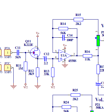

Da der Streetman nur eine Versorgungsspannung hat, erzeugt er mit R2 und
R3 die V/2, die an so gut wie alle Opamps geht. R2 und R3 sind auf
deinem Bild nicht drauf, aber auf meinem :-P
Messe also mal an den OpAmps, ob da überall die richtigen Spannungen an
den Pin 8 (+V) liegen. V/2 muss genau auf halber +V dazwischen liegen
und ist an so gut wie alle + Eingänge der Opamps gelegt.
Du kannst dich dann mit dem nassen Finger und einem Stückchen Draht per
'brummenlassen' immer weiter nach vorne tasten (an den - Pins der
Opamps), bis du die Stufe gefunden hast, die kein Signal mehr durchlässt
bzw. verstärkt.
An Pin 8 bei dem U2b , also vor dem Kondensator C40 messe ich grad mal 2
Volt,
Das kann doch nicht stimmen oder? Und an der anderes Seite des C40, also
am Master, da messe ich 5Volt. Seltsamerweise sinde die Spannungen an de
opv`s und an den Transistoren von der Masterpotistellung abhängig. Wie
kann das sein?
> Volt,
Lass uns kurz mal klären, in welchem Gehäuse die Opamps bei dir sind.
Ist das 9-Pin SIL (einreihig)?
In diesem Fall sollten an Pin 1 und Pin 9 V+ liegen und an den Pins 4
und 6 wieder etwa V/2, genauso an den Outputs der Opamps.
> Volt,
Nee, das ist sicher nicht richtig. Das Poti sollte vollständig
spannungsfrei sein.
> kann das sein?
Klingt nach einem durchgeschlagenen Kondensator - das dürfte auch brutal
krachen, wenn du das Poti drehst. Ich tippe auf einen defekten C61,
2,2µF am Schleifer des Masterpotis oder einen defekten C40. Wenn du
gerade keine bipolaren Kondensatoren da hast, kannst du auch Elkos
einbauen, mit dem Minuspol Richtung Poti.

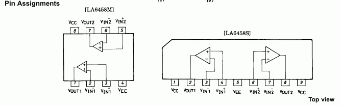

C61 am Schleifer hast du auch geprüft? Ich habe dir mal die Belegung der
9-pin SIL Bauform der Opamps angehängt, die du mal mit deinen
Adapterplatinchen vergleichen solltest. Eigenartig ist, das es den 4558
eigentlich nur noch in 8-pin SIL gibt und nicht im 9-pin Gehäuse.

Habe alle Wege getrennt. Kondensator C60, C61 und C40 ausgelötet. Immer
noch Spannung auf dem Poti. Nur um festzustellen, dass die
Anschulsskabel ind dem sipGehäuse einen kurzen hatten. Da war eine
Verbindung zwischen in und Spannungsteiler, welches das Ohmmeter bei
Diodenprüfung nicht angezeigt hatte.
Jetzt komm ich auch auf die gewünschten 6 Volt halbe Betriebsspannung.

Den kleinen 56pF gibts vermutlich nur in Keramik, lass ihn drin.
Da das ein tragbarer Amp ist, solltest du aber deine Adapterplatinchen
rüttelsicher machen oder doch wieder SIL9 Opamps einbauen, wie z.B. den
LA6458, den ich oben vorgeschlagen hatte.

Also, ich komme mit meinem Signal bis an R16 nach R17. Zwischen R16 und
UA1 Pin 2 kommt nichts mehr.
An minus und Plus des Oamps bekomm ich aber Signal. Woran kann das
liegen?
 Noch eine Frage zum Dazulernen. Warum muss ich den C61 mit minus nach
> Poti einbauen?
Nur so rum ist er richtig drin. Das Poti liegt auf Masse, aber am
Eingang des TDA2005 liegt etwa V/2, also Plus gegenüber Masse. Elkos
funktionieren nur richtig, wenn sie korrekt gepolt sind, weil sich dann
die dünne Isolierschicht aufbaut, die die hohe Kapazität eines Elkos
ermöglicht.

Hab ich grad eben ausgetauscht. Mein Adapterplatinchen hab ich
nachgesehen. Da müsste alles stimmen. Aber ich mess es noch ein drittes
Mal durch. Es passiert schnell, dass man sich da vertut. Das hab ich
mittlerweile gelernt. Und dann kommt das große Sorry tut mir leid.

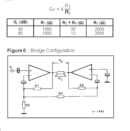

 Hab ein Bild aus dem Datasheet rauskopiert. Da sieht man gut, wie man
den amp von 40 auf 50db Gain bekommt.
Was hältst Du davon?
Bei meinem Streetman Batterieverstärker sind die 39 OHm drin. Mit 12 Ohm
wär der Gain von 40 auf 50db laut Datenblatt angehoben.
Ich habe aber nur 10ohm Widerstände da. Was meint Ihr, kann man das
machen?
lg

Wenn du nur AUX lauter machen willst, und die beiden
Instrumenteneingänge ok sind, ist es viel einfacher, R73 einfach zu
einem 47k zu machen. Die Verstärkung der Endstufe kann nämlich dazu
führen, das sie anfängt zu schwingen, und das möchtest du sicher nicht.
> machen?
Mach entweder 15 Ohm oder sogar 22 Ohm rein, wenn du unbedingt die
Endstufe pushen willst. Allerdings ist der Streetman pegelmässig optimal
abgestimmt, kein Eingriff nötig.
Hallo zusammen.
Muss den Thread doch nochmal hochholen, denn ich finde leider kein
Datenblatt zu dem Q 11 , K222E.
Ich möchte gerne wissen, wievielt Volt Betriebsspannung der verträgt,
weil ich den amp gern mit 15 Volt betreiben möchte.
Danke an Alle
Sorry hier kommt der richtige Plan.
Ist das ein Transistor oder ein FET?
Lieben Gruß an
Alle
Das Ding gehört der Klasse der Transistoren an und darin der Unterklasse
der JFET. Es ist nicht ein BJT!
Vielen Dank für die Information. Weißt Du, wieviel Volt der verträgt?
Das ist ein 2SK222 von Sanyo:
http://www.datasheetcatalog.com/datasheets_pdf/2/S/K/2/2SK222.shtml
Der kann max. 40V und sollte somit keine Probleme mit 15V haben.
