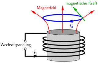

eine kurze allgemeine Frage:
Die Lorentzkraft ist ja die Kraft auf einen stromdurchflossenen Leiter
in einem Magnetfeld.
Jetzt habe ich eine Spule (Anhang) die einen Elektromagnet darstellt und
über ihr schwebt ein Permanentmagnet....
... nennt man die Kraft die den Permanentmagneten schweben lässt auch
Lorentzkraft? Oder einfach "magnetische Kraft" ?
danke :)

Aber wenn man statt eines Permanentmagneten einen starken
Elektromagneten nimmt, sollte das Magnetfeld ja wesentlich stärker
sein?!
Das besagt Earnshaw-Theorem bezieht sich ja nur auf statische Felder. In
dem Kästchen sind offenbar Elektromagnete die über eine Regelung
kontrolliert werden und so ein dynamisches Gleichgewicht erzeugen.
Ähnlich einem inversen Pendel. Die Vier EMagnete wirken dabei je nach
Sensorwerten anziehend oder abstoßend. Kein Hexenwerk, "nur" eine sehr
ausgeklügelte Regelung. (Respekt dafür)
