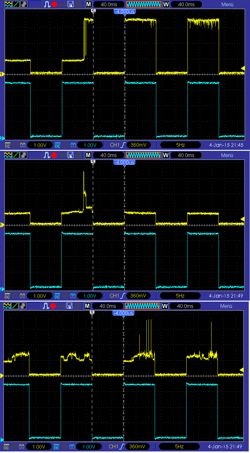

Hallo Leute,
Also ich habe folgendes Problem, bin gerade dabei mich mit dem PIC
10f322 vertraut zu machen und hab ein ganz simples Programm geschrieben.
Wenn RA2 = 1 dann RA0 & RA 1 Toggeln
Wenn RA2 = 0 dann RA0 Toggeln
so das Programm funktioniert ABER der RA1 bin hat maximal eine
High-Spannung von einem Volt... woran das liegt weiß ich nicht leider
darum frage  ich euch kennt jemand das Problem?
Kann mir jemand helfen?
Ich bedanke mich schon mal im voraus!!! :)

Ein zu tiefer High-Pegel entsteht meistens durch einen zu hohen
Ausgangsstrom. Dieser könnte daher kommen, dass an RA1 der ICSPCLK noch
angeschlossen ist.
Ich würde also mal probieren nur eine Versorgungsspannung anzulegen und
das PICKIT abzuziehen.

Ok Programm hab ich geändert!
Versorgt hab ich Extern und nicht übers Pickit, aber das Problem hat
sich nicht geändert ich hab nur noch komischere Sachen beobachtet! :(
Ich hab eh Oszillogramme angefügt CH1 hängt auf RA1, also ich hab keine
Ahnung was bei dem Pic so spinnt, aber diese Komischen Spitzen am
Highpegel treten nicht immer (eher selten vor allem die die bis 3,3V
hinaufgehen...) auf die meiste Zeit ist er bei einem Volt und knapp
darunter
Also falls noch jemand etwas einfällt bitte her damit und danke nochmal
für die Hilfe bis jetzt!!!!
