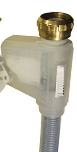

Nach 5 Jahren seit Anschluß unserer Waschmaschine mit Aquastoppschlauch, tropfte es etwas aus dem Anschlußstück, welches sich unter dem Wasserhahn befindet. Bei genauer Betrachtung entkam das Wasser oberhalb/unterhalb des Messing-Überwurfmutter. Naja, dachten wir, mal ne neue Dichtung 3/4 Zoll aus Gummi (flach) aus dem Baumarkt dürfte helfen. Also alte Dichtung raus, alles geprüft ob keine Macke oder Verunreinigung usw. Neue Dichtung rein und wieder festgeschraubt. Zuerst schie alles OK und dicht zu sein, jedoch nach einigen Waschgängen trofte nun noch mehr Wasser aus der Messingverschraubung. Was kann es sein ????? Ist die Waschmaschine aus, tropft es weiter. Ist evt. das Modul vom Aquastoppschlauch undicht ?? Preis etwa 100,- EUR Bitte helft mir, muss bald wieder waschen.
Wolfgang Stoppelbart schrieb: > Was kann es sein ????? Ist die Abdichtung Wandauslass/Wasserhahn undicht? Mußte ich auch nachrüsten, weil der Klempner am Pferdehaar gespart hatte. Abschrauben und einige Lagen Teflonband rechtsherum um das Gewinde des Wasserkocks wickeln.

Wolfgang Stoppelbart schrieb: > Ist evt. das Modul vom Aquastoppschlauch undicht ?? Preis etwa 100,- > EUR vermutlich > Bitte helft mir, muss bald wieder waschen. billigen Waschmaschinenschlauch mit Schlauchbruchsicherung im Baumarkt/ebay besorgen.
Haarriss im Gewinde des Wasserhahn?

Wurde die Überwurfmutter von Hand oder mit einer Wasserpumpenzange angezogen? Mit Zange sollte man es besser dicht bekommen. Manchmal hat man auch bei der Dichtung einen Fehlgriff. War die Dichtung aus Vulkanfieber (rot), aus Kunststoff (weiß) oder Gummi (schwarz)? Gummi ist am besten.

Ich habe die Stelle, aus der es tropft genau beschrieben. "Bei genauer Betrachtung entkam das Wasser oberhalb/unterhalb des Messing-Überwurfmutter." Also Nix Wasserhahn/Wand usw. An der Messingüberwurfmutter könnte man auch kein Teflonband unterbringen.
Die Überwurfmutter wurde natürlich mit Zange festgezogen. Ich habe die Art der gewechselten Dichtung genau beschrieben. Wer lesen kann... Michi schrieb: > Wurde die Überwurfmutter von Hand oder mit einer Wasserpumpenzange > angezogen? Mit Zange sollte man es besser dicht bekommen. > Manchmal hat man auch bei der Dichtung einen Fehlgriff. > War die Dichtung aus Vulkanfieber (rot), aus Kunststoff (weiß) > oder Gummi (schwarz)? Gummi ist am besten.
Max Mustermann schrieb: > Haarriss im Gewinde des Wasserhahn? Der Wasserhahn ist aus Stahl, warum sollte der nach Jahren einen Haaris bekommen ? aber uninteressant ist die Antwort nicht.
Wolfgang Stoppelbart schrieb: > Der Wasserhahn ist aus Stahl Bestimmt nicht. --------------------- Wie sieht denn die Dichtfläche im Aquastopp aus ? Ist die aus Kunststoff und evtl gerissen ? Kann passieren wenn der Überwurf zu fest gezogen wird.
Wolfgang Stoppelbart schrieb: > An der Messingüberwurfmutter könnte man auch kein Teflonband > unterbringen. Das wickelt um Außengewinde, also um das Gewinde Deines Wasserhahns. Wenn das da aber nötig wird, ist irgendwas grundlegendes nicht in Ordnung; solche Verschraubungen und auch die zugehörigen Dichtungen halten üblicherweise "ein Waschmaschinenleben" lang. Bau den Kram mal ab und sieh Dir mal den Wasserhahn genauer an, genaugenommen die Stelle, gegen die die von Dir gekaufte Dichtung gepresst wird. Ist das eine ebene Fläche oder sind da möglicherweise irgendwelche Schrunden und Grate?
Wolfgang Stoppelbart schrieb: > Max Mustermann schrieb: >> Haarriss im Gewinde des Wasserhahn? > > Der Wasserhahn ist aus Stahl, warum sollte der nach Jahren > einen Haaris bekommen ? aber uninteressant ist die Antwort nicht. 1. Der Wasserhahn ist mit Sicherheit nicht aus Stahl sondern aus Messing. Und zwar werden sie gegossen. Und Gussfehler sind dabei garnicht so selten und können manchmal auch erst nach Jahren zu einem Versagen führen. Gerade durch die Kerbwirkung am Gewinde zusammen mit Druckstössen vom Aquastoppventil. Hab schon Gewinde gesehen die komplett vom Hahn abgerissen waren. Und dann hilft auch kein Aquastopp mehr! 2. Die Überwurfmutter am Aquastopp ist nicht dafür gedacht mit einer Zange angezogen zu werden. Normalerweise reicht es wenn man sie mit der Hand anzieht. Nur wenn einem vieleicht die Kraft fehlt oder man die Überwurfmutter (z.B. im Unterschrank) schlecht erreichen kann darf man vorsichtig mit einer Zange nachziehen.
Wolfgang Stoppelbart schrieb: > Die Überwurfmutter wurde natürlich mit Zange festgezogen. > > Ich habe die Art der gewechselten Dichtung genau beschrieben. > > Wer lesen kann... > > > > Gummi-Dichtungen zieht man eigentlich nur von Hand an. Steht auch groß in jeder Anleitung. Kann sein, dass das Plastikgehäuse vom Aquastop beschädigt ist, weil die Mutter zu stramm angezogen war. Ein Freund von mir hat seinen Waschmaschienenschlauch auch mit der Rohrzange angezogen. Dabei hat das Gehäuse vom AQS einen kleinen Riss bekommen. Man konnte den nicht wiklich sehen, aber das Wasser "schwitze" immer langsam raus. Kauf einfach nen neuen Schlauch. Bei Hornbach kostet so einer rund 15€

Wolfgang Stoppelbart schrieb: > Wer lesen kann... Wo du recht hast... Fabian F. schrieb: > Kauf einfach nen neuen Schlauch. Was bringt denn dem TO ein neuer Schlauch? Das Leck, soll, wenn ich richtig gelesen habe, unterhalb der Überwurfmutter sein, also oberhalb vom Ventil. Der Schlauch kommt doch erst nach dem Ventil. Vielleicht hat der TO tatsächlich zu fest angezogen. Dann kann man die Verbindung nur lösen, prüft die Dichtung auf Verformung oder Schäden und baut das ganze, sofern die Dichtung noch brauchbar ist, ohne Werkzeug wieder zusammen und betet. Problem könnte auch der Hahn sein, wenn der Auslass innen konisch (statt plan)ist und die Dichtung beim Festdrehen zerknautscht wird.

Michi schrieb: > Was bringt denn dem TO ein neuer Schlauch? Das Leck, soll, wenn ich > richtig gelesen habe, unterhalb der Überwurfmutter sein, also oberhalb > vom Ventil. Der Schlauch kommt doch erst nach dem Ventil. Schlauch, Überwurfmutter und Ventil sind bei Wasserstopschläuchen nicht getrennt austauschbar.

Fabian F. schrieb: > so einer rund 15€ Erst mal Dichtring erneuern und gut aufpassen, daß der Schlauch nie nass wird! Sonst quillt der kleine Viskoseschwamm in Schlauchoberteil und stoppt den Wasserzufluss für immer. Ein billiger 15€-Schlauch wird nicht an der WM passen. Der TS braucht lt. Foto einen besseren mit Auslaufschutz (wie bei Am*zon zu finden).

Schreiber schrieb: > Schlauch, Überwurfmutter und Ventil sind bei Wasserstopschläuchen nicht > getrennt austauschbar. Kommt wohl auf den Hersteller an. Mit mir vertrauten Modellen von Bosch, Siemens und Bauknecht geht das sehr wohl. Letzte Woche hab ich mir sogar Ersatz in der Bucht geschossen.

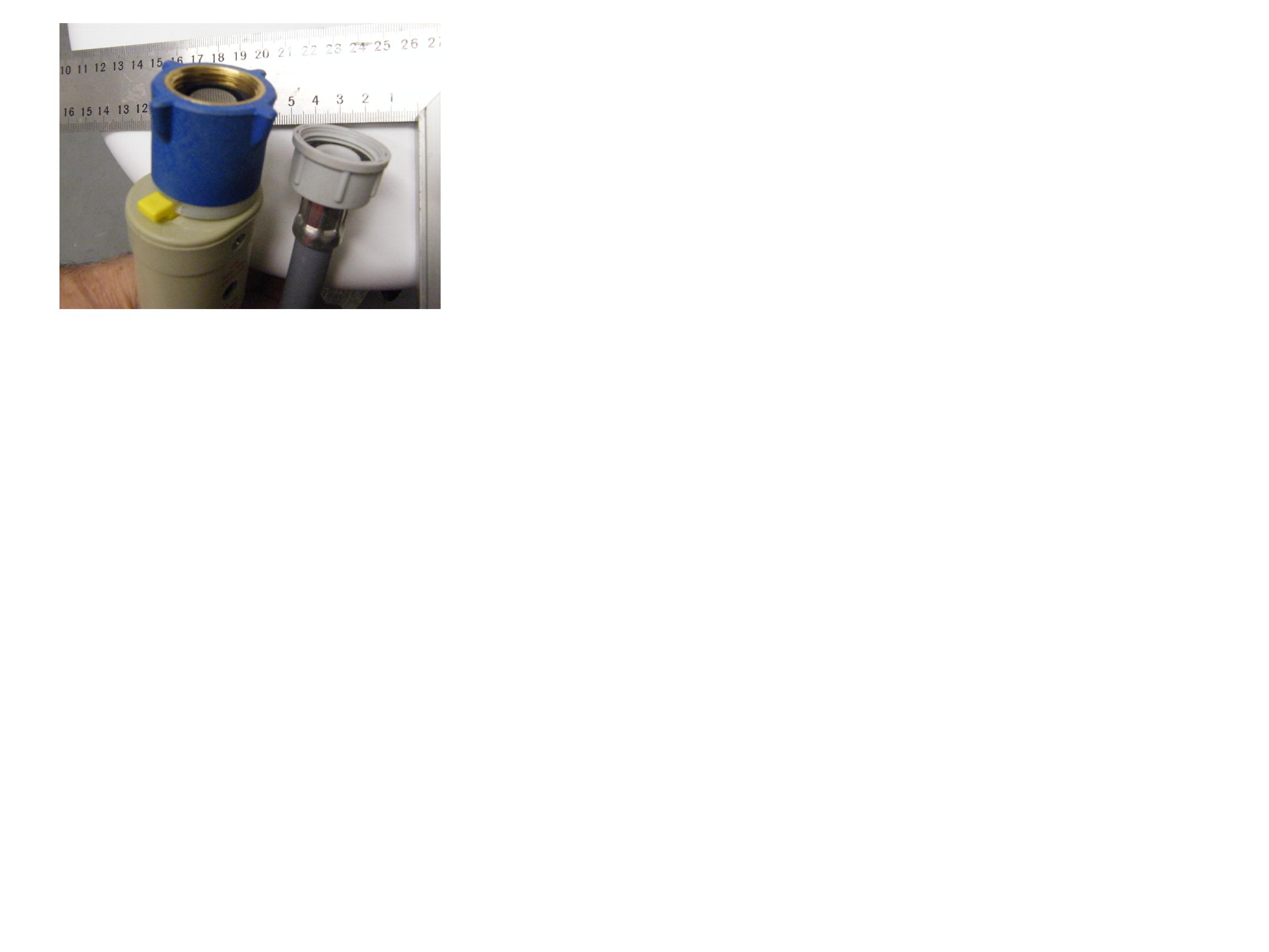

Das ist ein recht gängiges Problem. Wahrscheinlich ist das Gewinde deines Wasserhahns nicht lang genug, sodass es die Dichtung nicht erreicht, sondern du vorher an dem oberen Rand des Wasserhahns hängst. Bei den Schläuchen gibt es Modelle mit kürzen und längeren Gewinden. Du kannst versuchen zwei Dichtungen einzusetzen oder teilweise haben die Wasserhähne so ein Zwischenstück (kenne den Fachbegrff leider nicht) mit an beiden Seiten Gewinde. Dieses könntest du dann gegen eines mit längerem Gewinde austauschen.

Lieber Wolfgang, wir haben gerade exakt das von Dir beschriebene Problem mit genau dem selben Anschlussteil. Die wenig hilfreichen Diskussionen im Forum haben nicht wirklich zur Lösungsfindung beigetragen. Magst Du kurz schreiben, was genau Ursache und Lösung Deines Problems war? Herzlichen Dank, Arndt
