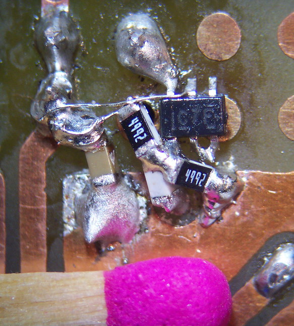

Gustav K. schrieb:
> Dann wurde die Schaltung auf dem Steckbrett aufgebaut.
Hab' ich nie gemacht.
Drahtigel (wie bei Lothar), da konnte man gleich dreidimensional
arbeiten ;-), dann (eventuell :) Platine.
Heute am ehesten gleich Platine.  Zur Not muss man eben nochmal kratzen
und flicken wie soeben, als ich doch verschrummst habe, dass der schöne
TCXO leider nur 500 mVp-p am Ausgang macht und damit nicht in der Lage
ist, den Takteingang eines Xmega zu treiben.  Aber die neue Technik
hat eben auch schöne Seiten: das SN74LVC2G17-Gatter zum Verstärken
des Signals passt mit seinem SC-70-Gehäuse wunderbar gleich direkt
auf die auseinandergekratzte Taktleitung. :-)

Jörg Wunsch schrieb:
> Aber die neue Technik hat eben auch schöne Seiten: das
> SN74LVC2G17-Gatter zum Verstärken des Signals passt mit seinem
> SC-70-Gehäuse wunderbar gleich direkt auf die auseinandergekratzte
> Taktleitung. :-)
Hier mal als Illustration und gewissermaßen als Beweis, dass man auch
heute noch „basteln“ kann.
Sieht nicht schön aus, aber es funktioniert.  Sollte ich tatsächlich
noch ein zweites Exemplar der Platine machen, wird das natürlich da
mit eingebaut, aber ggf. benutze ich diese in der Form wirklich für
das fertige Gerät (soll ein einfacher und vor allem kleiner
Zählfrequenzmesser werden).
>> Taktleitung. :-)
Interessant, kannst Du eine Foto von der verwendeten "Ausrüstung"
(Lupenlampe, Mikroskop, Lötkolben, Pinzette, Lötdraht) nachreichen?
MfG,
von Gerhard O. (gerhard_)
Die Jüngeren unter uns kommen noch mit nur einer Pinzette aus. Die
lachen uns doch mit Lupe und Mikroskop nur aus...
Das kenne ich noch von mir vor langen Zeiten: kam mein Chef zu mir:
Gerhard, kannst Du Dir das mal näher ansehen. Ich kann das nicht genau
sehen... Damals sah ich noch wie ein Luchs. Jetzt verstehe ich genau von
wo er kam.
Mikroskop: Novex RZB-PL (mir gefällt im Vergleich zu den preiswerteren
Teilen hier vor allem die geringe Höhe der Grundplatte, und auf ein
paar Euro kam es nicht an), Lötkolben Weller WSP80 (mit Analogstation),
Pinzette Erem AASA, Lötdraht Felder Sn 100 Ni+ 0,5 mm (siehe aber auch:
Beitrag "Vergleich Lötzinne: Felder EL Sn100Ni+ und Amasan BF32-3").
Die Platine selbst ist jedoch mit Lötpaste (Markt-Forum hier, da hat
mal jemand was abgefüllt) und einem chinesichen ZD-939A gelötet
worden.  Den Weller + Lötdraht habe ich nur für die Flickschusterei
und die THT-Bauteile (Steckverbinder) benutzt, ach so, und natürlich
für die manuell verdrahteten Vias.  (Der 82-pF-Einkoppelkondensator
im Bild sitzt direkt auf einem Via.)

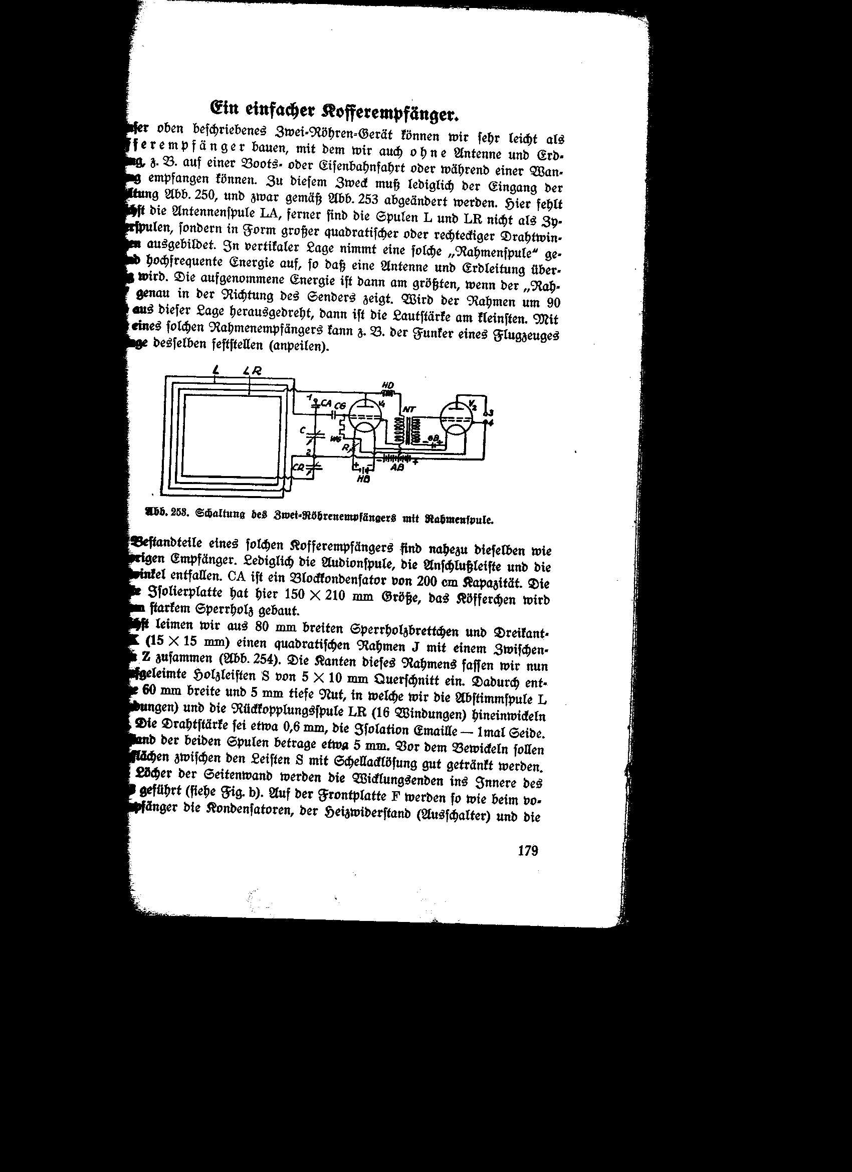

Bernd Funk schrieb:
> Früher war alles besser :)
Zitat daraus: "CA ist ein Blockkondensator von 200 cm Kapazität".
Das konnte man sich noch so richtig bildlich vorstellen... ;-)
von Peter D. (peda)
200cm = 220pF

von Paul B. (paul_baumann)
Peter Dannegger schrieb:
> 200cm = 220pF
Ich dachte schon, das ich er Letzte wäre, der das noch umrechnen kann.
Da freue ich mich, daß es nicht so ist.
MfG Paul
