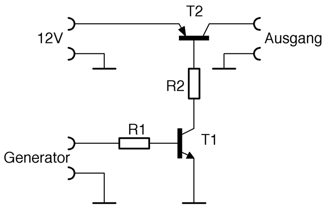

Moin zusammen, ich versuche aktuell ein kleines Modell zu bauen, das so tut, als würde es von einer Dampfmaschine angetrieben werden. Im Wesentlichen geht es da um ein paar Lüfter, LEDs und so. Die elektrischen Vebraucher sollen aber eben erst dann zum Leben erweckt werden, wenn die Dampfmaschine auch tatsächlich läuft. Leider hat die Dampfmaschine selbst nicht genug Dampf (haha!), um einen ausreichenden Strom zu erzeugen, der die Verbraucher antreibt. Deshalb war meine erste Idee, den Transmissionsriemen der Dampfmaschine auf einen kleinen E-Motor zu legen, den ich hier noch herumliegen hatte und den quasi als Generator zu nutzen, um einen Transistor oder ähnliches anzusteuern. Das wiederum soll dann einen Kreis "freischalten", der von 12V-Modellbau-Akkus gespeist wird. Grundsätzlich funktioniert es insoweit, als dass die Dampfmaschine an dem Motor ca. 3,5 V Spannung erzeugt. Mein Problem ist aber, dass selbst eine angeschlossene LED schon den Laufwiderstand des Motors derart in die Höhe treibt, dass die Dampfmaschine erheblich langsamer läuft. Das führt dann zu dem Problem, dass die Dampfmaschine erheblich schneller ins Stocken kommt. Ich bräuchte nun also eine Lösung, bei der ich ohne nennenswerte Belastung erkennen kann, dass die Dampfmaschine läuft und dann entsprechend den 12V-Kreis freischalten kann. Hat mir jemand Anregungen, Ideen oder Lösungsvorschläge?
Sven K. schrieb: > Mein Problem ist aber, dass selbst > eine angeschlossene LED schon den Laufwiderstand des Motors derart in > die Höhe treibt, dass die Dampfmaschine erheblich langsamer läuft. Das macht man auch nicht, das ist quasi Kurzschluß. Du mußt einen Vorwiderstand einschalten, der den LED-Strom auf ~1mA begrenzt. High efficiency LEDs sollten damit ausreichend leuchten.

Sollte der Generator Wechselspannung liefern, dann ist noch ein Gleichrichter zwischen Generator und R1 notwendig. Gruß John

Warum macht ihr euch Gedanken über das erkennen, wann die Maschine läuft? Der TO hat doch geschrieben sie erzeugt Strom, nur eben zu wenig. Also einfach mit einem Transistor verstärken und gut is.

Nach Lesen des Eröffnungssthreads nochmals, zum Umgehen aller offtopics: Das wirkliche Problem: Das Paar Kolben + Schwungrad liefert so wenig Leistung, dass es unter Last in der Rücklaufphase stehen bleibt. Da hilft auch keine noch so trickreiche Logik dagegen. Wahrscheinlich ist die Schwungmasse so gering, dass sie die Rücklaufzeit des Kolbens nicht überbrücken kann. Die Maschine muss eine höhere Drehzahl haben, sodass das Schwungrad mehr Energie speichert. Mit der kann es den ungleichen Antrieb durch den Kolben ausgleichen. Schließlich treibt der Kolben nur zu 50% der Zeit an, die andre Hälfte der Zeit wird er ja nur zurückgeholt/geschoben. Also mehr Drehzahl bzw. Dampf ist das Wahre. Ob die Maschine genug Drehzahl hat, erkennt man dann einfach an der stabilen Drehung, selbst ein Bremsversuch am Schwungrad wird dann ertragen. ...Und an der vom Generator gelieferten Spannung.
Für den Fall, dass es noch jemanden interessieren sollte: Gelöst habe ich das nun so, dass ich die Federwelle der Dampfmaschine mit einem kleinen Elektromotor verbunden habe, den ich noch herumliegen hatte. Den verwende ich nun mit einem Vorwiderstand an einen Optokoppler quasi als Dynamo und lese dann am Arduino die induzierte Spannung ein. Funktioniert recht gut :-)
Sven K. schrieb: > Den verwende ich nun mit einem Vorwiderstand Dann war ja schon die erste Antwort zutreffend.
