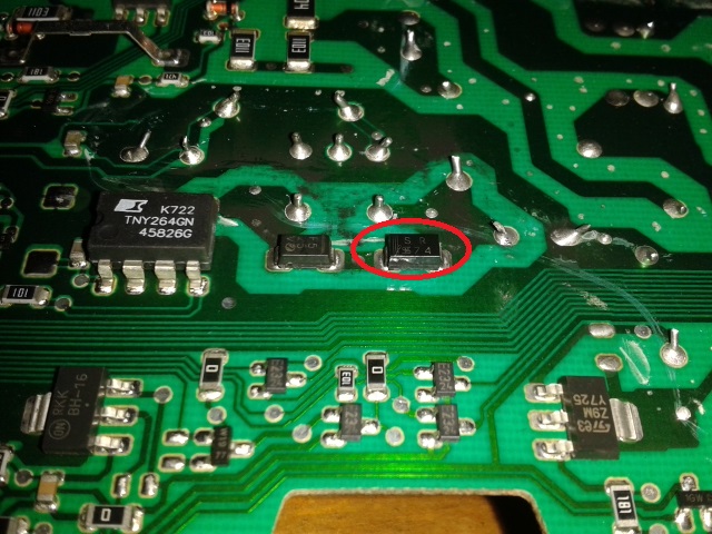

Unsere Waschmaschine Siemens WLM 40 hat auch den Geist aufgegeben.
Schuld daran, ist natürlich mal wieder mal ein Schaltnetzteil mit dem
berühmten TNY 264.
In diesem Schaltnetzteil befinden sich 2 SMD-Dioden, wobei die eine
schon einmal in dem Thread "Wer kennt die genaue Bezeichnung dieser SMD
Diode"
analysiert wurde.
Nun macht mir aber die andere Diode zu schaffen. Ich habe versucht,
den Autor "fennek" ausfindig zu machen, weil er ja nur den Code gesucht
und über dieses Forum gefunden hat. Über das eigentliche Problem hat er
leider nichts geschrieben. Ich hätte z. Bsp. gerne gewußt, ob er  mit
seiner Reparatur erfolgreich war. Vielleicht taucht er ja noch auf.
Nun zur Schaltung: Wie man auf den Bildern erkennen kann, ist das
Schaltnetzteil völlig abgeraucht. Ganz besonders hats die beiden
SMD-Dioden
erwischt, wobei die Diode F5 so heiß geworden ist, das ein Stück des
Gehäuses weggeplatzt ist. Konnte man unmittelbar nach dem Ausfall der WM
aus sehr gut riechen, dass hier was gebrannt hat.
Mein Plan ist es, das ganze heiße Feld abzuräumen und zu ersetzen, in
der Hoffnung das Alles gut wird.
Jetzt bereitet mir aber die SR 74 (Logo von Taiwan Semiconductor)
Probleme. Ich gehe davon aus, das es sich um eine Zenerdiode handelt.
Laut Allem was ich bis jetzt in den Tabellen (z.Bsp.Ecadata) gefunden
hab, stosse ich nur auf Dioden im Niedervoltbereich.
Das kann doch eigentlich gar nicht sein, oder? Was meint Ihr?
Gast #3950639
Erst mal mein Beileid zu dem Fehler.
Vor einer Weile hatte ich an meiner Siemens auch einen Ausfall mit dem
TNY.
Der ging nach undefinierter Zeit einfach aus. Da hatte ich Glück, das er
nicht wie bei dir andere Bauteile mitgerissen hat.
Die Schaltung und die Bauelemente sind aber Standard. Im Datenblatt
findest du auch Hinweise zu den Bauelementen.
http://pdf.datasheetcatalog.com/datasheet/powerint/TNY268P.pdf
Solche Schaltungen sind oft in NT von Sat-Receivern o.ä. drin. Da kannst
du auch die Bauelemente entnehmen.
Mach erst mal alles sauber. Und dann messe die Bauelemente durch.
Die defekte Diode, ist das nun die Transil oder die Z-Diode?
Und messe, ob der TNY Kurzschluß nach Masse hat.
Gast #3950640
Die beiden Dioden sind eine Art Überspannungsschutz für den TNY, so daß
Pin 5 nicht höher kommt als die Rohspannung (230V * 1.415) plus 180
Volt. Vermutlich wurde die 180 V Z-Diode regelrecht ausgeheizt, d.h. der
TNY hat aus aller Kraft "geschaltwandelt", ohne daß die Leistung
abgenommen wurde. Die beiden o.g. Dioden vertragen durchaus mal die eine
oder andere Überspannungs-Spitze, aber nicht die volle Leistung auf
Dauer. Ich tippe drauf, daß die Rückkopplung defekt ist, also der
Optokoppler oder der zugehörige Spannungsteiler oder die sekundärseitige
Diode, so daß der TNY bei Erreichen der Soll-Ausgangsspannung nicht
gebremst wird.
Das Austauschen der abgerauchten BE dürfte also das Problem NICHT
beheben.
W.S.

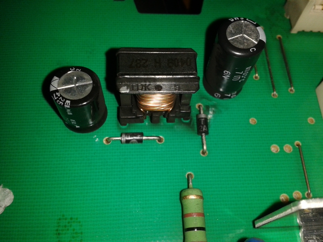

OP #3950712
Hallo, erst mal Danke für die schnellen Antworten.
Bevor hier Missverständnisse aufkommen, füge ich hinzu, dass es sich bei
dem angehängten Schaltplan nur um eine Hilfe für Euch handelt.
Diese hab ich bei meinen eigenen Recherchen im Netz aufgestöbert.
Ich weiß nicht, ob das eine 180V Zenerdiode ist. Ich
Primärseitig ist alles indentisch (400 Volt Kondensator usw.).
Sekundär ist dort kein Optokoppler sondern eine Art Transistor- oder
Diodenschaltung, die man auf der Platine nicht mehr sehen kann. Wenn
nötig, kann ich noch Bilder hinzufügen, wo dieser Bereich auch zu sehen
ist.
Dem hab ich erst mal keine Beachtung geschenkt, weil dort optisch
alles gut aussieht.
Der TNY fliegt natürlich auch raus, weil der Schaltausgang genau so wie
alle
anderen Dioden (auch die beiden Dioden auf der Platinenoberseite) sehr
stark mit Kohlestaub? behaftet war.
Meine Überlegung war dann u.a. auch: Abrauchen durch mangelnde Kühlung
der Bauteile??
