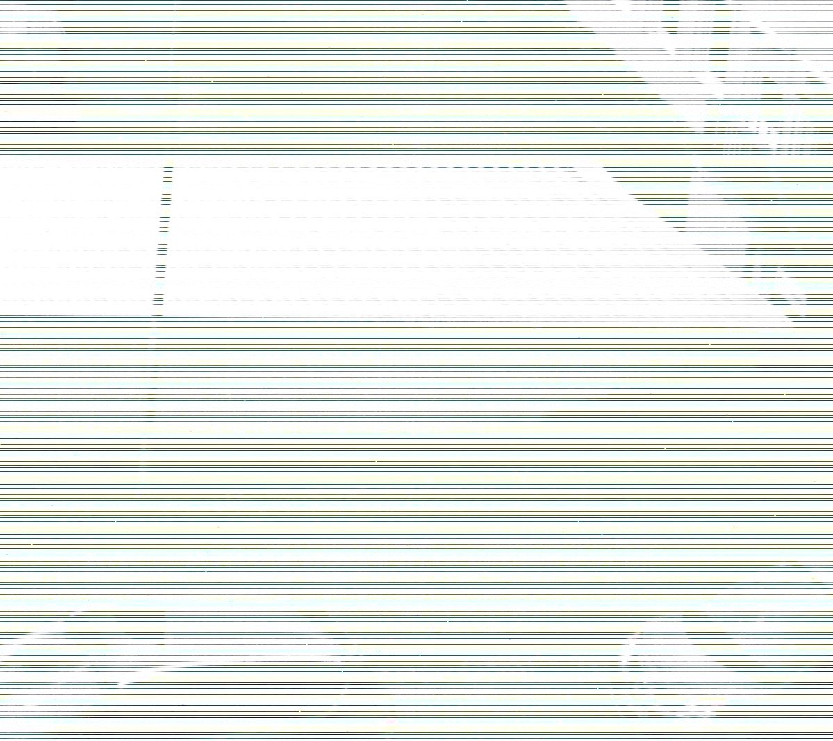

ich hätte eine Frage in Sachen  Digicam . Bisher funktionierte sie
prima, aber seit Neuestem kommen immer wieder Bilder(serien) vor , die
die relativ hell und  mit quergestreiften Balken durchsetzt sind ...
Reinvergrößen zeigt
volles helldunkelStreifenbild.... Der eigentliche Bildinhalt ist wie
hinter Nebel .
Übliche Verdächtige wie SD Card , Batterie usw ,Formatierung usw
scheiden aus als Fehlerquelle
Man kann Stunden oder Tage Später einschalten ... Fehlerbild ähnlich .
ABER, man kann Glück haben und die kamera arbeitet wie immer.
Brutalski-Methoden , wie mal in ein (Trockenes ) Ultraschallbad stellen
wurde auch mal gecheckt  ( im Sinne Steckersitz ...)
Tja , ne   weis einer  nen Guten Rat ?  ( KundenService bitte aussen vor

Hatte mein Vater mal, also nicht er, aber seine Kamera. Da ist der
Bildsensor kaputt gewesen (inzwischen Recycled). Evtl. geht es im kalten
Wetter besser, oder lässt sich mit schütteln vorrübergehend beheben oder
Provozieren?
Kannst du zum angucken mal ein stück von dem Bild (nicht das ganze bild,
sondern einen unverkleinerten 1:1 Ausschnitt) anhängen?

das Foto ist ein viertel eines Bildes.  Das Phänomen stellt sich vom
Muster her immer wieder verschieden ein.
Provozieren kann man das ( eine Pentax A40 ) nicht . Das passiert von
einem
guten Bild zum nächsten, oder ist beim Einschalten konstant da .
Wg Schütteln ... klarohabe ich mal "angeklopft" und wie gesagt im
Ultraschallbecken einfach mal reingestellt und durchvibriert.
Ob Kälte hilft - die letzten Winterfotos waren jedenfalls gut ;-)
Ich hoffe noch auf nen guten Tipp, denn Aufschrauben -tja ne ....

Es gab mal eine Serie von Sony-Sensoren (zB. bei Canon verbaut), die
"undicht" waren. Damit konnte der Chip innen korrodieren. Die Effekte
sahen ähnlich aus, Streifen, Nebel, Überstrahlung, Falschfarben, jedes
Bild eine Überraschung ;) Ich habe zwei Kameras, die als Webcams benutzt
wurden, damit verloren...

Hmm, ich würde sagen so ähnlich sah es beim Papa aus, schemenhaft war
der Bildinhalt erkennbar. Es war aber immer einigermassen gleich, also
nicht von Bild zu Bild verschieden.
Also, keine Ahnung was da ist, aber irgendwas ist wohl kaputt...
