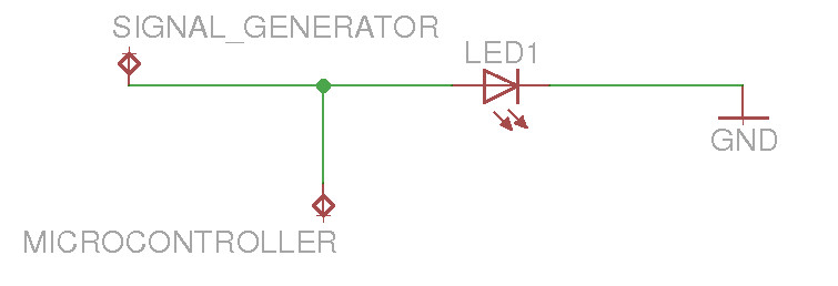

im Anhang befindet sich ein Bild meiner Schaltung.
Ich würde gerne ein Signal anhand eines µC verzögern.
Mir ist es sehr wichtig das Signal über den µC zu verzögern, damit die
länge der Verzögerung auch verändert werden kann (durch den µC).
Mein Hauptproblem liegt darin, dass ich die Verbindung zwischen dem
"SIGNAL_GENERATOR" und der LED nicht unterbrechen darf.
Ich habe noch keine Idee wie ich das machen könnte. Wäre sehr dankbar
wenn ihr mir helfen könntet.

Ich bin mir nicht sicher ob ich dich richtig verstehe. Aber ich denke du
möchtest, dass der uC die Signale des SG empfängt und dann (nach Bedarf)
an die LED weitergibt. Das heißt der uC empfängt z.B. 1sec high, 2sec
low und 3sec high. Das ganze * Verzögerungsfaktor wird dann an die LED
weitergegeben.
Wenn das so ist, muss die Leitung vom SG beim uC landen und von da aus
zur LED weitergehen. Geht doch gar nicht anders...

Wenn "Signal Generator" (und zusätzlich der "mikrocontroller") den
"Input" darstellt, wo ist denn dann der "Output" der ganzen Sache?
Soll da nur die LED angesteuert werden, oder auch noch was anderes?
Warum ist das "wichtig", daß die Verbindung nicht "unterbrochen" werden
darf? Und was heißt "unterbrochen" genau?
Darcade schrieb:> Mir ist es sehr wichtig das Signal über den µC zu verzögern, damit die> länge der Verzögerung auch verändert werden kann (durch den µC).
Ob ein µC dafür geeignet ist, hängt von der Verzögerungszeit und der
erforderlichen Auflösung ab.
Darcade schrieb:> Mein Hauptproblem liegt darin, dass ich die Verbindung zwischen dem> "SIGNAL_GENERATOR" und der LED nicht unterbrechen darf.
Was ist daran das Problem?

Max B. schrieb:> Ich bin mir nicht sicher ob ich dich richtig verstehe. Aber ich denke du> möchtest, dass der uC die Signale des SG empfängt und dann (nach Bedarf)> an die LED weitergibt. Das heißt der uC empfängt z.B. 1sec high, 2sec> low und 3sec high. Das ganze * Verzögerungsfaktor wird dann an die LED> weitergegeben.>> Wenn das so ist, muss die Leitung vom SG beim uC landen und von da aus> zur LED weitergehen. Geht doch gar nicht anders...>> Gruß Max
Genau so war die Frage gemeint. Ich wollte wissen, ob es nicht anders
geht. Damit wäre mein Problem geklärt. Vielen Dank!

Max B. schrieb:> Geht doch gar nicht anders...
Warum soll das nicht anders gehen?
Die LED leuchtet nur, wenn die Spannung über der LED hoch genug ist.
Wenn man also parallel zur LED einen Transistor o.ä. schaltet, läßt sie
sich wunderbar aus- bzw. verzögert einschalten, ohne dass die Verbindung
unterbrochen werden muss.
Wolfgang schrieb:> Warum soll das nicht anders gehen?Darcade schrieb:> Mir ist es sehr wichtig das Signal über den µC zu verzögern, damit die> länge der Verzögerung auch verändert werden kann (durch den µC).
Weil er über den MC die Zeit flexibel einstellen wollte. Aber korrigiert
mich gerne, wenn ich falsch liege.
