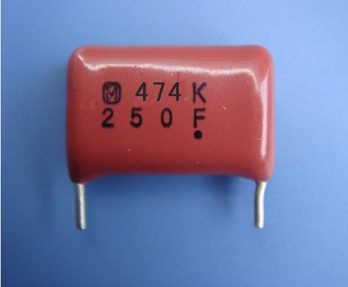

Ich habe soeinen Keramik Kondensator aus einer Led Lampe. Und bin gerade
etwas verunsichert. Aufschrift 250f 474k
Er diente als Vorwiderstand in reihe zwischen Netz und dem
Gleichrichter.
Nun würde ich bei Netzspannungen x2 Kondensatoren erwarten ?
Oder ist das keiner sondern doch ein Widerstand mit 474k ?
Gemessen hab ich ihn mit 83nF
Die 20 Led'S waren jeweils zu 4. in Reihe und dann Parallel an einen
Widerstand. Soweit ich dachte sollte man Led's nicht Parallel ohne extra
Widerstände verschalten?

Es ist ein Kondensator und kein Widerstand.
Auch wenn 250F drauf steht, die 474 kennzeichnen die Kapazität.
Es sind also 470000pF, also 470nF und keine 250F!
Wenn du 83nF gemessen hast, dann ist der defekt und muss ausgetauscht
werden. Bei einer LED-Lampe sollte es schon ein X2-Kondensator sein.
Habe erst heute einen 470nF X2 mit 275V~ in einer Senseo ausgetauscht.
Die geht jetzt wieder :-).

Es ist ein Murata Polyesterfolienkondensator, 470nF/250V 10%
http://www.ebay.com/itm/Wholesale-20PCS-x-CBB-474K-250V-CL21-0-47UF-470NF-P10-Metallized-Film-Capacitor-/160840346676
Der ist ebenso billiger Müll wie ohne Stromverteilungswiderstände
parallelgeschaltete LEDs. Vermutlich fehlt auch der Entladewiderstanund
der Einschaltstrombegrenzungswiderstand in der Lampe.
Reparatur heisst wohl besser neu kaufen - diesmal besser, nicht
unbedingt teurer, wie wäre es mit einer IRC Hochvolt-Halogen Glühbirne ?
