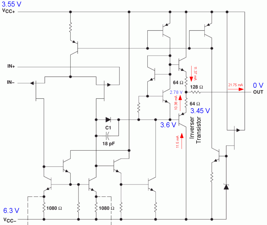

ich bin auf eine Frage gestossen, für die ich keine Erklärung habe und
die ich gerne hier zur Diskussion stellen möchte.
Es ging ursprünglich um folgendes Problem:
Ich habe an einem TL074 (im ausgeschalteten Zustand) an 2 Ausgängen eine
Spannungsquelle anliegen.
VCC- und VCC+ sind hier also nicht verbunden, sondern nur die Ausgänge
sind mit der Spannungsquelle verbunden.
Meine Hoffnung war das dann zwischen den Ausgängen kein Strom fliessen
würde, aber in der Praxis ist dem leider nicht so.
Das Problem muss ich also anders lösen - trotzdem hat mich interessiert
warum dem so ist?
Also habe ich das Innenschaltbild gedoppelt in LTSpice gesteckt und eine
Transientenanalyse durchgeführt.
Das Modell scheint gut zu stimmen, denn es stellt sich in der Simulation
der gleiche Strom wie in der Realität ein.
An dem 2. Ausgang wird hier eine Spannung von 10V angelegt.
Es ist nachvollziehbar das der Strom von rund 22 mA in erster Linie
durch den unteren PNP Endstufentransistor (13,7 mA) in die Schaltung
fliesst.
Interessant wird es wie der Strom an dem anderen Ausgang wieder hinaus
fliesst.
Diesen Schaltungsteil habe ich in dem Bild mit den dazugehörigen
Spannungen und Strömen dargestellt.
Was ich nicht verstehe ist wie der Strom von 11.5 mA invers durch den
PNP Transistor fliessen kann?
Lässt sich Emitter und Collector wirklich so problemlos vertauschen?

Äh, das ist aber nur ein vereinfachtes Ersatzschaltbild. Nicht
gezeichnet sind auch die parasitären pn-Übergänge zum Substrat.
und warum um alles in der Welt betreibst du den OPamp mit verpolter
Versorgungsspannung??
Gast #3952445
Kollektor und Emitter können getauscht werden. Der Transistor hat dann
einen geringeren Verstärkungsfaktor - aber er wirkt dennoch wie man es
von einem Transistor prinzipiell erwartet.
OP #3952450
Klaro - es wird auch schwierig alles zu simulieren.
Aber wie gesagt past das trotzdem ganz gut.
O.K. - Danke.
Zu dem Thema ist wirklich sehr wenig zu finden.
Ist natürlich auch logisch warum das so ist. :-)
Waren früher in Bastelbüchern gar nicht so unbeliebt, weil man damit
eine geringere Sättigungsspannung als im Normalbetrieb erreichen
konnte.  Allerdings bricht die BE-Diode bei um die 7 V durch, sodass
sich das nur bei Schaltungen bis etwa 5 oder 6 V nutzen ließ.
Seit dem Einzug der Planar-Epitaxie-Transistoren spielte es dann einfach
gar keine Rolle mehr, weil deren Sättigungsspannung auch so schon gering
genug ist.
>konnte.
Genau. Beim Inversbetrieb als Schalter ist der Widerstand oft deutlich
kleiner. Dafür muß man sich aber auch mit einer erheblich kleineren
Stromverstärkung begnügen. Man braucht also einen weitaus größeren
Basistrom zum Ansteuern, was oft auch nicht ganz unproblematisch ist.
Letztens habe ich einen solchen Inversbetrieb in einem Mackie-Mischer
gefunden, zum Muten eines Audiosignals.
