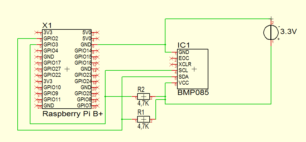

ich habe den Sensor BMP085 an einen Raspberrypi B+ angeschlossen.
Die Pins sind wie folgt miteinander verbunden:
BMP085         RPI B+
SDA            SDA1 (GPIO2)
SCL            SCL1 (GPIO3)
VCC            3,3 V (externe Spannungsversorgung)
GND            GND (externe Spannungsversorgung)
GND (PIN 6) des RPI B+ habe ich mit GND der externen Spannungsversorgung
verbunden. Sonst hängt kein externer Sensor am I2C Bus.

von azubi (Gast)
Übliches fehlt..
Schaltplan, Software, Foto, was auch immer .. Pullup Widerstände für I2C
Oszi vorhanden? Pegel nachmessen?
Logik analyzer?
Blinkt die LED?

Ich habe den Schaltplan angehängt. Der RPi ist über ein USB Netzteil
(2A) angeschlossen. In der Software, mit der ich den Schalplan erstellt
habe, war leider nur ein Schaltbild eines alten RPi verfügbar. Die
beiden betroffenen GPIOs SDA und SCL sind bei dem RPi B+ an Pin 3 und
Pin 5. Als OS ist das Raspbian Debian Wheezy Image vom Dezember 2014 und
den Updates vom 5.1 installiert.
Zum Testen ob der Sensor erkannt wird benutze ich i2cdetect. Pullup
Widerstände habe ich jetzt angeschlossen und i2c-bmc2708 und i2c-dev
aktiviert.

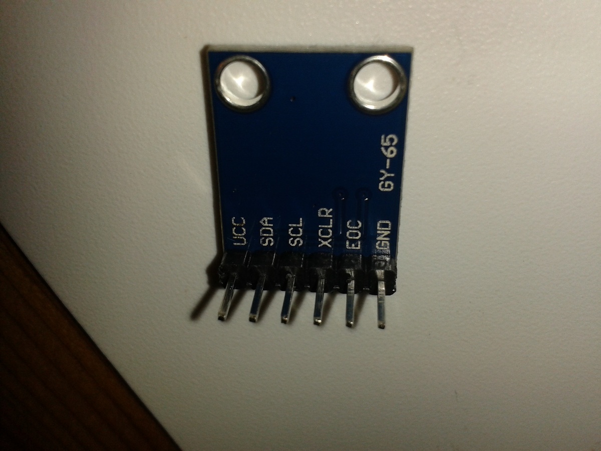

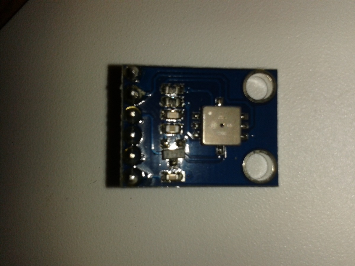

Ich habe nochmal Fotos des Moduls gemacht.
Ich kriege das Modul einfach nicht ans Laufen.
Kann mir jemand helfen? Fehlen noch Infos?

von Pete K. (pete77)
Der Raspi hat interne Pullups, daher sind keine externen Pullups
notwendig. Auch die Pullups auf dem BMP Modul solltest Du ablöten,
hierzu reicht es, die Widerstände an einer Seite mit dem Lötkolben
"hochkant" zu stellen.

Wo sind denn die Pullups auf dem Modul?

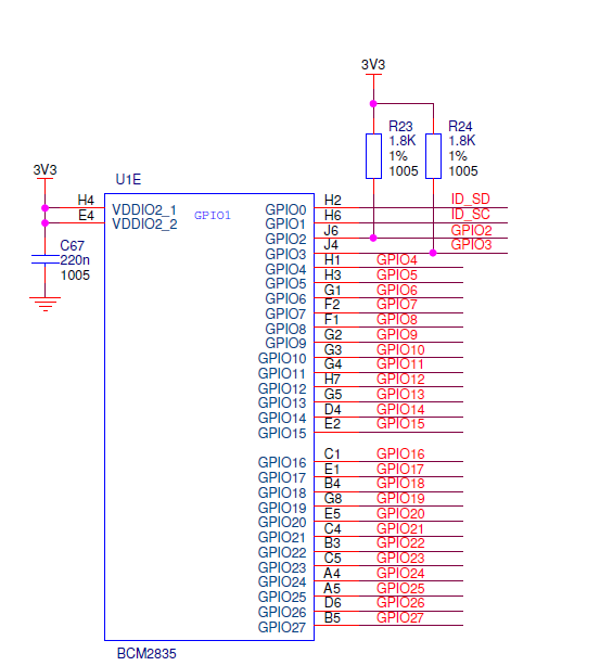

Die Pullups sind die 4k7 Widerstände auf dem Modul. Einfach ablöten.
Funktioniert so bei mir mit dem Raspi B. Der i2cdetect gibt ja etwas
aus, insofern ist das von der Software beim Raspi ok.
Der Raspi hat schon Pullups auf dem Board, daher dürfen keine weiteren
Pullups vorhanden sein (siehe Schematic in der Anlage).

Sind das die 2 schwarzen SMD Bauteile links oder die helleren rechts
daneben?

D.h. nach meinem Schaltplan sind jetzt 4 Pullups verbaut. Was passiert,
wenn zu viele verbaut sind?
Müssen die Pullups der beiden GPIOs des RPi extra aktiviert werden, wenn
I2C konfiguriert ist oder macht das der RPi durch die I2C Konfiguration
selbst?
Die Pullups auf dem BMP085 Modul sind schwarz und mit 4k7 beschriftet.
Du solltest SMD Widerstände von Kondensatoren unterscheiden lernen :-)
Der Raspi kann die Pullups nicht ausschalten, weil sie wie im Schaltplan
ersichtlich diskret aufgebaut sind, d.h. es sind reale Widerstände auf
der Platine vorhanden.
Also bitte auf dem BMP-Modul ablöten (eine Seite reicht, dann den
Widerstand etwas anheben. So bleibt der Widerstand mit einer Seite auf
dem Modul kleben und geht nicht verloren).
Trau Dich :-)
P.S.: Nach Deinem Schaltplan sind 6 Pullups verbaut. 2 auf dem BMP085, 2
auf dem Raspi und 2 von Dir.
