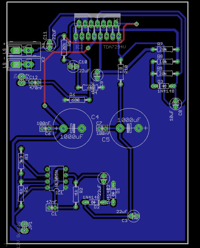

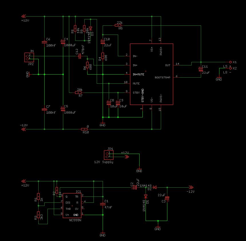

Guten Abend,
im Anhang habe ich eine Schaltung und ein Layout für eine TDA7294 Audio
Endstufe beigefügt.
Die -12V erzeuge ich direkt auf der Platine, so das nur +12V und Masse
zugeführt werden müssen.
Mit Audio Endstufen habe ich nicht so viel Erfahrung und würde gerne
darum bitten, ob jemand vielleicht mal drauf schauen könnte.
Danke und Grüße aus Hamburg,
Bülent

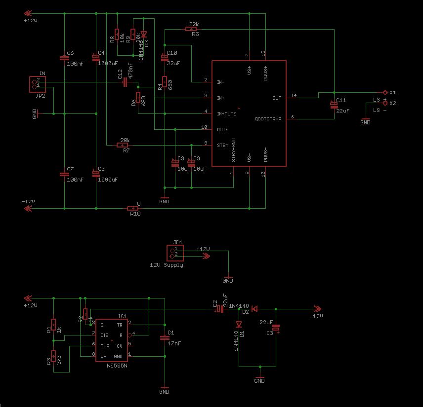

von Bülent C. (mirki)
Sorry, im Schaltplan war ein kleiner Schönheitsfehler..
von Helge A. (besupreme)
Wenn dir 100mA reichen, wozu dann ein 100W-Verstärker? Mehr wird deine
negative Versorgung nit liefern.
von Poweramp (Gast)
Hat er leider recht, obwohl man das nicht bloß in den Raum reinwerfen
sollte, sondern vielleicht auch erklären, warum das falsch ist.
Bei deinem Projekt müssen die positiven und negativen Speisespannungen
bestimmten Ansprüchen genügen. Das erste wäre genügend Strom zu liefern.
Auf beiden Seiten.
Deine Schaltung mit dem 555er ist dazu schlicht nicht geeignet.
Stimmt. Die negative Versorgung liefert nicht ausreichend Strom. Da
hätte ich auch selber drauf kommen können. Danke für den Hinweis.
Wie könnte denn die Schaltung für die negative Versorgung aufgebaut
werden können die genug Strom liefert? Ich befürchte, das geht gar nicht
so ohne weiteres.
Kauf dir mal ein Buch mit ET-Grundlagen. Das tut ja schon im Auge weh
einen Timer 555 als Versorgung für einen Power-Amp. einzuplanen. Ts, ts
Was soll da außerdem bei diesem IC mit einer Versorgung von +-40V !!
denn noch herauskommen bei deinen +-12V ?? Das IC ist für +-12V eher
ungeeignet oder zumindest grenzwertig.
Nimm dir eine geeignetere Schaltung, die bei niedriger
Versorgungsspannung als Brückenamp. arbeitet und somit bei deinen +12V
Versorgung (ohne ne555 :-)) gut läuft, z.B. hier sowas
http://www.electroschematics.com/11/car-stereo-amplifier-tda1562q-50w/
oder lass dir von MaWin ein paar Schaltungsvorschläge unterbreiten.

Wie kommst Du denn auf diesen Schwachsinn? Ich peile eine
Ausgangsleistung von ca. 15Watt an, und dafür reichen die 12V laut
Datenblatt!
https://www.youtube.com/watch?v=rfccho4KaL8
Die Schaltung mit dem TDA1562Q ist mir bekannt, nur kostet diese IC über
20€. Der TDA7294 kostet nur knapp 2€ und erfüllt meine Anforderungen
ebenso!

Eine geflutete massefläche bei einem Audioverstärker ist nicht ganz
optimal.
Eine Symmetrische Spannungsversorgung, die genug Leistung und die
benötigten Potentiale bereitstellt, aufzubauen ist anscheinend wie
befürchtet unter den gegebenen Umständen (+12V Versorgung) nicht
möglich.
Habe hier zwei 7294V'er rumliegen. Wer möchte kann diese für 1.85€ das
Stück plus 90 Cent Versand haben. Ich hatte diese von Reichelt gekauft.
Vermutlich muss ich mich bei den Car Audio Verstärkern umschauen, und
einen passenden raussuchen.

von Thomas (Gast)
Hallo Bülent,
der Schaltplan mit schwarzem Hintergrund macht wenig Sinn. Man erkennt
kaum was.
Ich würde den Hintergrund in weiß ändern.
Wäre ein sinnvoller Vorschlag.
Thomas schrieb:
> Hallo Bülent,
> kaum was.
Hallo Thomas,
danke für den Vorschlag. Beim zeichnen des Schaltplans arbeite ich gerne
mit einem schwarzen Hintergrund, aber hier im Forum sollte man in der
tat ein Schaltplan mit weißem Hintergrund posten.
Ist zwar drei Jahre her der letzte Post, aber es erinnert mich an den
Schwachsinn was ich damals mal dort im Schaltplan fabriziert hatte. Die
negative Versorgungsspannung wollte ich da noch mit der Amplitude der
Schwingungen aus dem NE555 erzeugen ohne zu bedenken, das ich dies nur
mit max. 150-200mA belasten kann... :-) :-)
