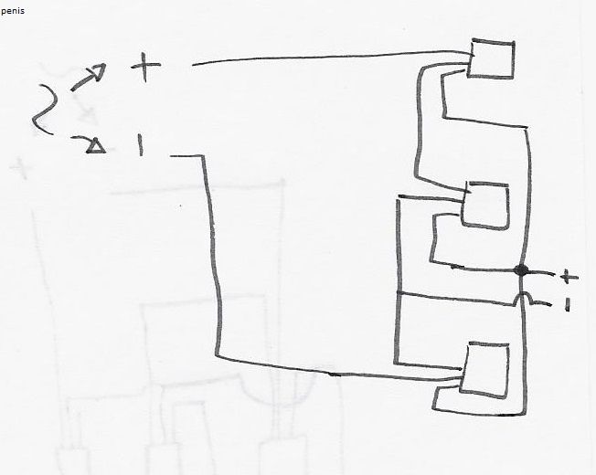

hallo,
möchte mir ein netzteil für mein labor bauen. sollte aber billiger sein
als der ganze fertige kack. und besser regeln. deshalb würd ich gern
einen linearen aufbau machen.
die lm317 sind ja schön billig. die sind ja wie normale verbraucher also
würde ich die eingangsseitig in reie schalten und dann am ausgang
paralell dann hab ich ein billiges regelbares netzteil.
aber ich hab gehört der lm 317 kann sehr heiß werdne. wie kann ich den
billig kühlen (so max. 10 euro).
lg
Gast #3954495
braucht man keinen schaltplan ist doch voll einfach masse von lm317 1 an
eingang von lm 317 2 usw und masse vom ersten an masse vom
brückengleichrichter und den eingang vom letzten an den ausgang vom
brücnegleichrichter.
am ausgang halt alle massen paralell und alle ausgänge paralell was ist
da so schwer.

Zeichne das mal auf, dann siehst du es. Tu mir bitte den Gefallen und
zeichne einen kleinen Schaltplan, ja?

Aber nicht geeignet.
Der LM317 ist gegen alles mögliche geschützt, unter anderem Überlastung.
Sein kleines Gehäuse kann nicht viel Wärme loswerden, also ist die
Verlustleistung auf ca. 25W begrenzt. Damit bekommt man bei 24V~ Trafo
keine 500mA mehr aus dem Regler (siehe SOA Diagramm im Datenblatt).
Eine einstellbare Strombegrenzung hat er sowieso nicht.
Der LM317 ist als FESTspannungsregler für "krumme" Ausgangsspannungen
gedacht (z.B. 14.4V) bei angepasster Eingangsspannung, aber NICHT als
Labornetzteil.
