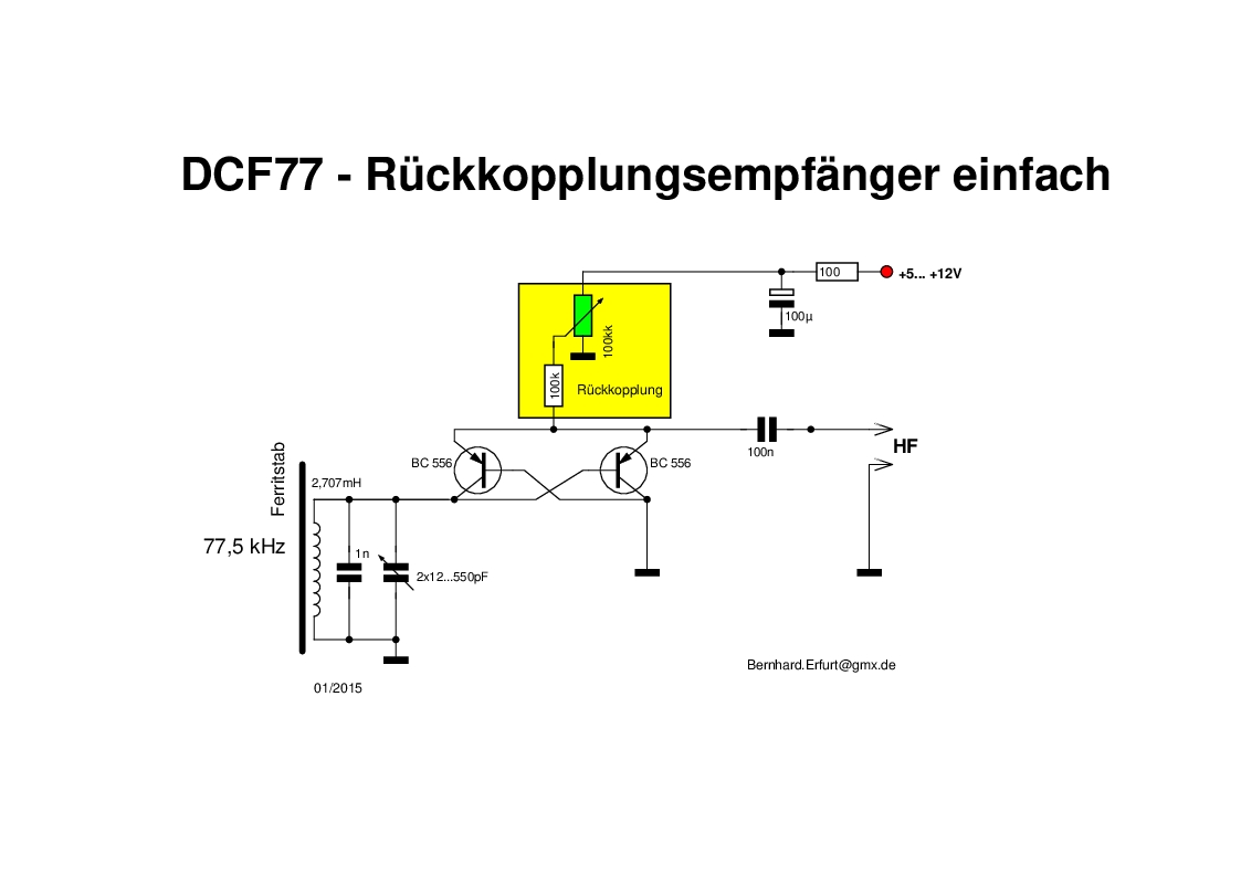

DCF77 Empfänger Eigenbau selber bauen einfacher Rückkopplungsempfänger / Geradeausempfänger
OP #3954861
... mal etwas Nostalgie :-)

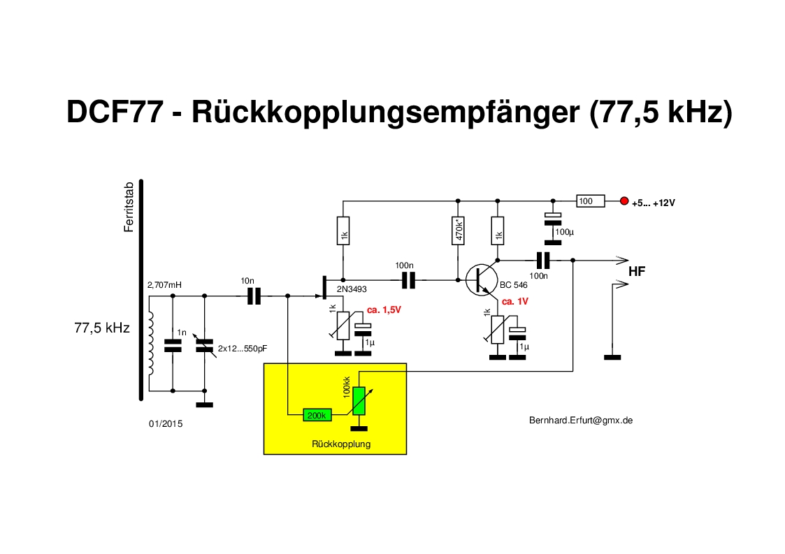

Ein kleines Beispiel, wie mit relativ wenig Aufwand das DCF77 Signal mit
einem Einkreisempfänger / Geradeausempfänger empfangen werden kann.
Diese Schaltung ist nicht nur für den LW-Bereich geeignet, die
LC-Kombination am Eingang (Induktivität Ferritstab + C) bestimmt die
Empfangsfrequenz.
Dieser Audion verfügt über eine zusätzlich Rückkopplung, somit ist er
empfindlicher als ein Dedektorempfänger aber weniger empfindlich als ein
Überlagerungsempfänger / Superhet
Durch die Mitkopplung  Rückkopplung  negative Gegenkopplung wird der
Empfangsschwingkreis / Eingangskreis sehr schmalbandig.
Übertreibt man es mit der Rückkopplung dann sind die Schwingbedingungen
erfüllt und die ganze Schaltung arbeitet als Oszilltor :-)
Hier gilt das Motto: Weniger ist manchmal mehr
Die Inbetriebnahme dieser Schaltung ist relativ einfach, erfordert aber
etwas Feingefühl am DREKO und am Rückkopplungspotentiometer.
Ein OSZI und ein Funktionsgenerator erleichtert die Inbetriebnahme.
Die Stellung der Potentiometer, welche die Verstärkung der Schaltung
beinflussen, standen im Versuchsaufbau auf Mittelstellung, bei zu hoher
eingestellter Verstärkung war der Rauschpegel der Schaltung relativ
hoch.

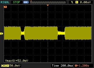

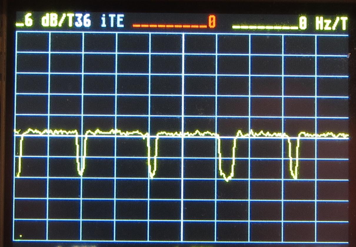

Wirkt die Rückkopplung zu stark, erfreut uns zwar die große Lautstärke
hinter der Demodulation,
aber die Schaltung schwingt bei der DCF-Trägeraustastung zu sehr nach
und die Impulse sind unbrauchbar verschliffen (s.Oszi-Bild).
Im Bild "OSZI.jpg" ist das empfangene DCF-Signal dargestellt, verringert
man die Rückkopplung, dann verschwinden die Signale im Rauschen.
Nachtrag: Als Kapazität am Schwingkreis sind Scheibenkondensatoren nicht
geeignet !
Beitrag "Welche Kondensatoren im Schwingkreis einsetzen"
Ich hoffe, die Schaltung für den Rückkopplungsempfänger ist
übersichtlich gezeichnet.
Bernhard

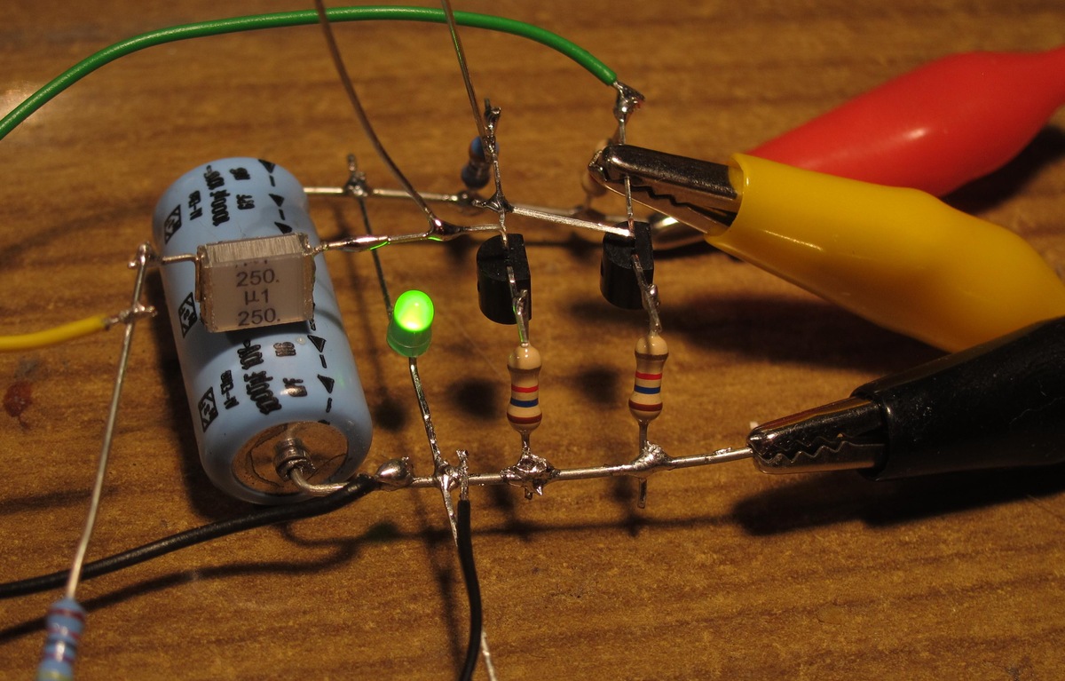

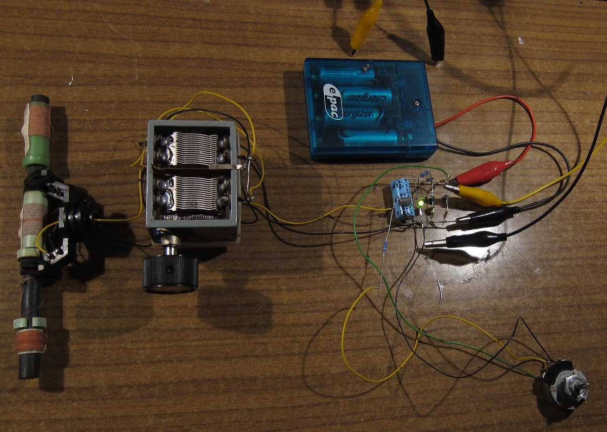

OP #3959644

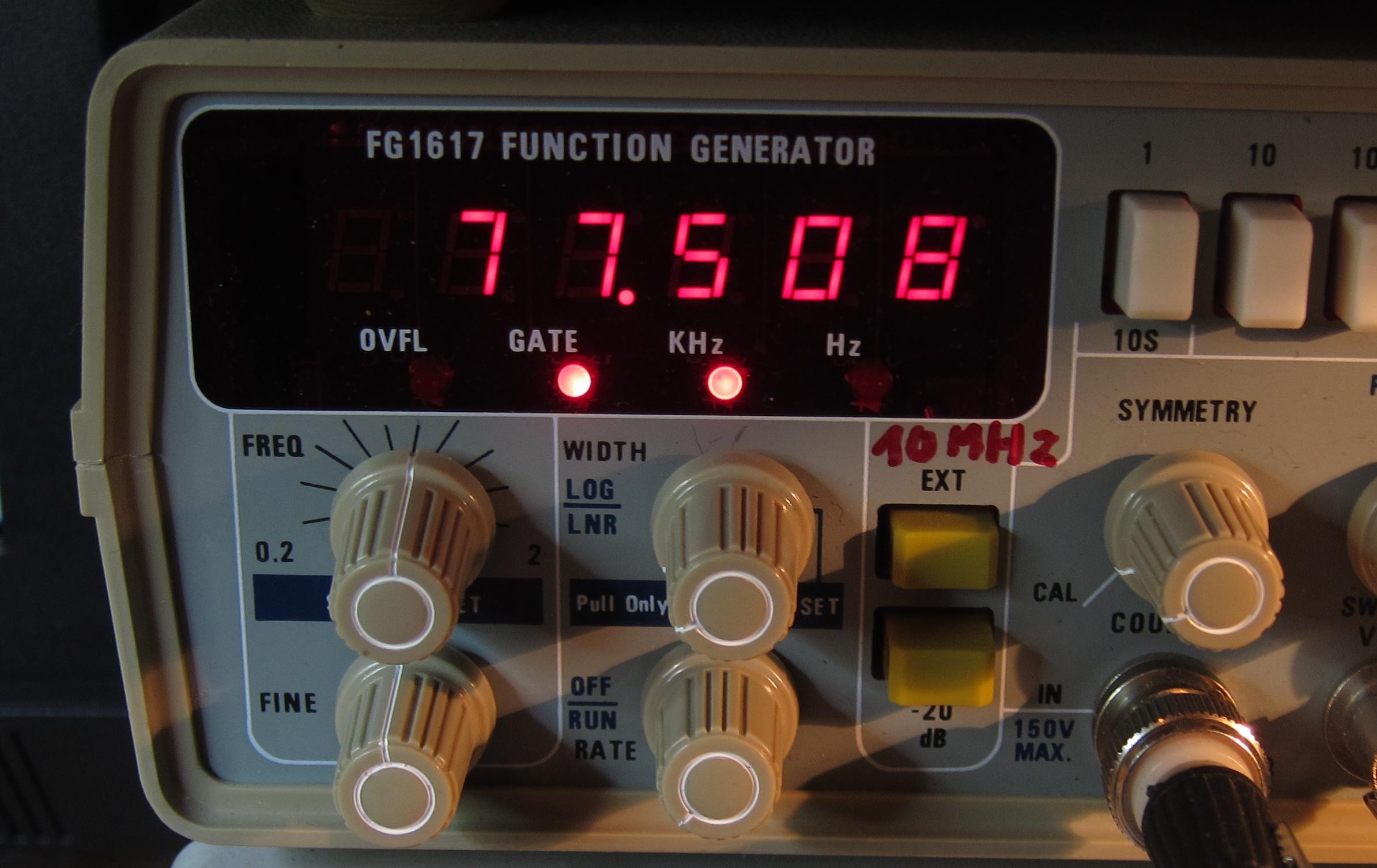

Und so könnte die Inbetriebnahme der Schaltung erfolgen:
0. TV-Geräte, diverse Schaltnetzteile oder andere HF-Störquellen in der
   Nähe des Ferritstabes ausschalten.
1. Ferritstab auf den DCF77-Sender-Frankfurt/M ausrichten
   (die lange Seite des Ferritstabes zeigt zum Sender)
2. Frequenzzähler und / oder Oszilloskop an den Ausgang der Schaltung
   anschließen
3. Alle Potentiometer für die Verstärkung auf Mittelstellung.
4. Rückkopplung durch drehen des Rückkopplungs-Potentiometers so
einstellen, dass die Schaltung sich selber erregt und ein sinusförmiges
Ausgangssignal anliegt (ca. 1V). Nach Möglichkeit keine zu starke
Verzerrung des Signals zulassen.
5. Ausgangsfrequenz mittels Drehkondesator auf 77,5kHz einstellen.
6. Rückkopplung mit dem Rückkopplungs-Potentiometer verringern, bis die
DCF-Signale brauchbar zur Verfügung stehen.
Bernhard
OP #3959714

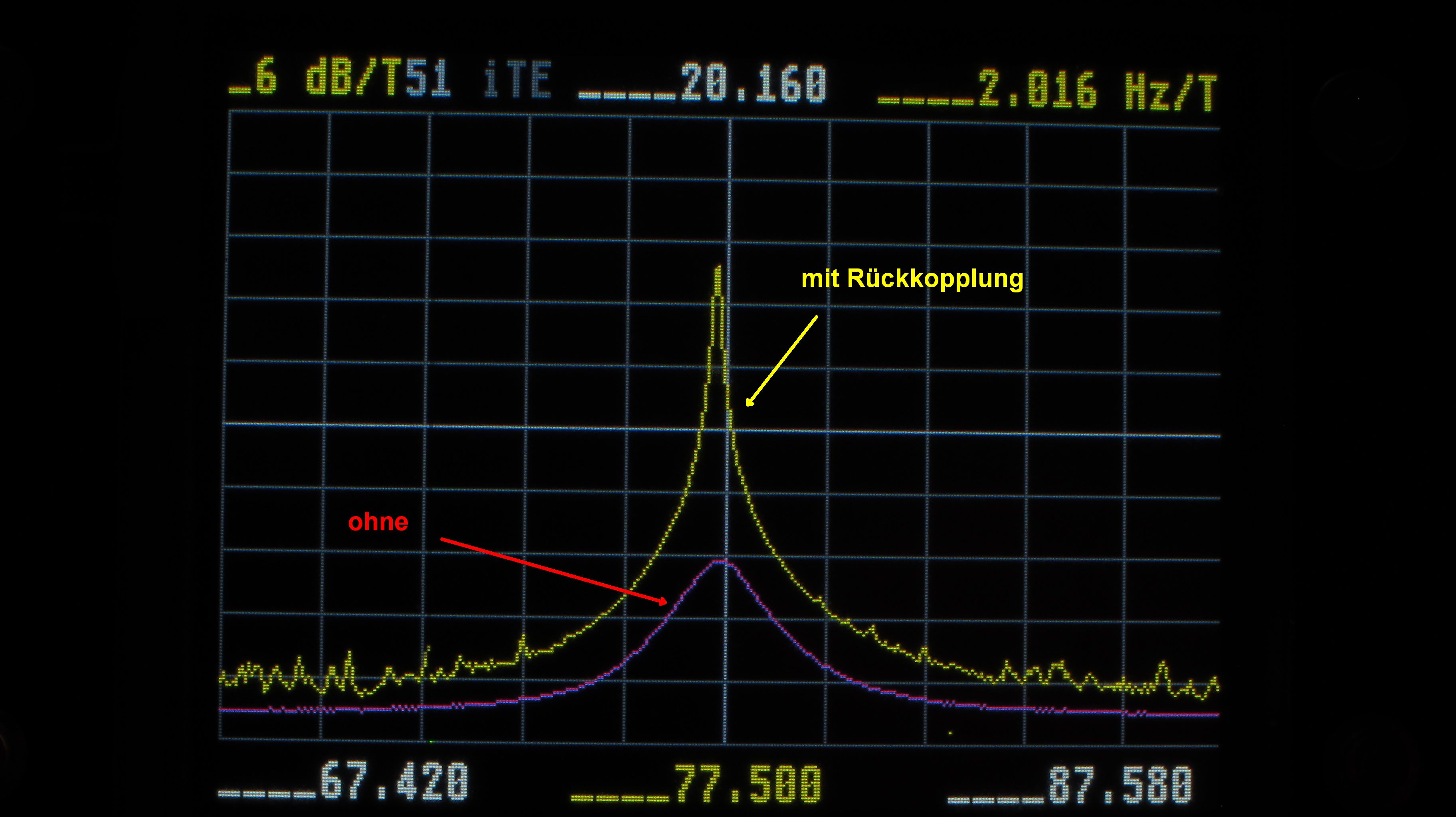

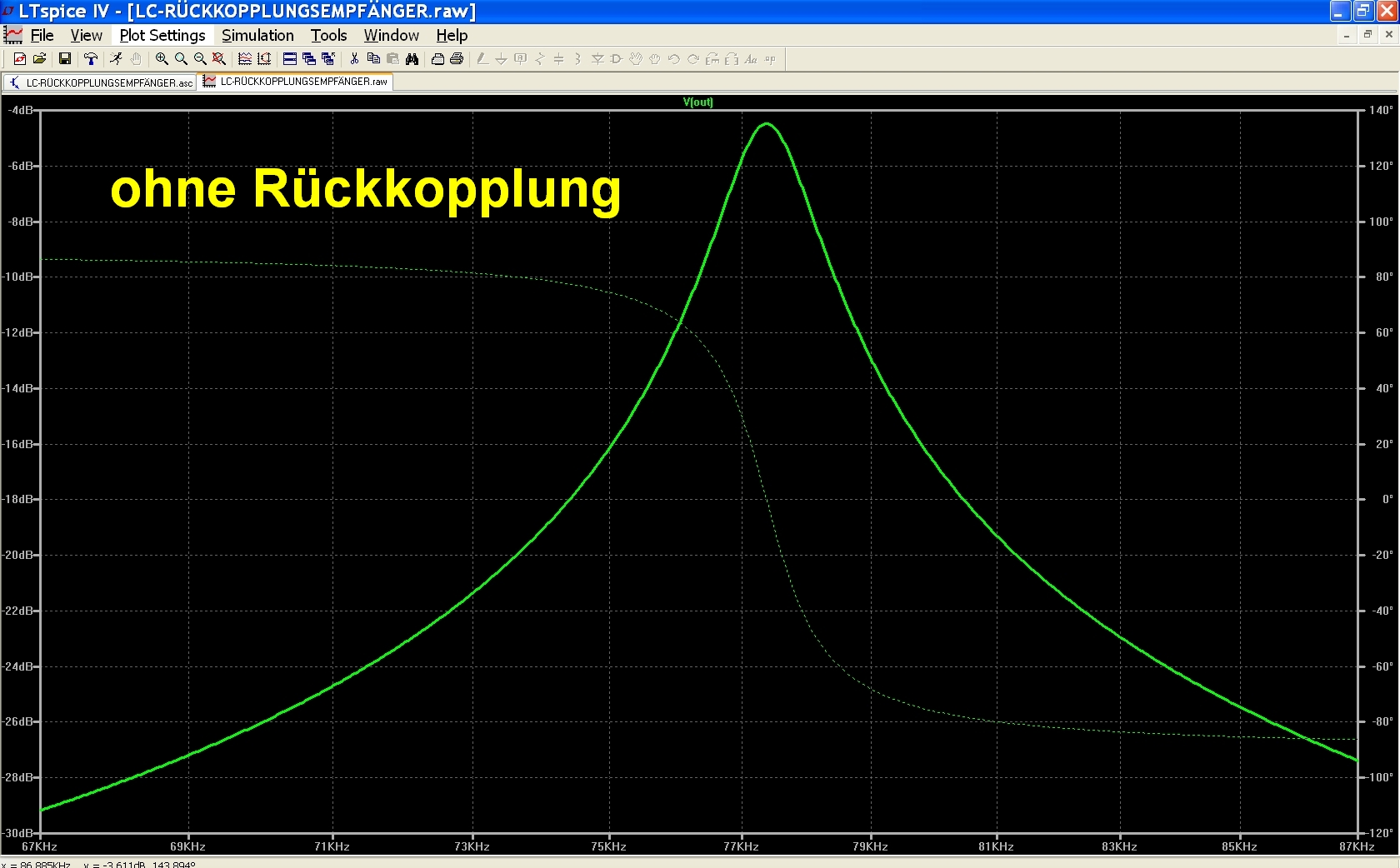

Ein paar Betrachtungen zur Bandbreite und Güte des Systems:
Mit einer "schwachen" Wobbel-Generator-Ankopplung (Kabel miteinander
etwas verdrillt) wurde die Schmalbandigkeit des Systems sehr schnell
sichtbar.
Gemessene und errechnete Werte:
Der Schwingkreis (Ferritstab+C) ohne weitere Schaltung besitzt eine
Bandbreite von ca. 800 Hz, entspricht einer Güte von ca. 92
Das System besitzt mit angemessener Rückkopplung eine Bandbreite
von ca. 130Hz, somit eine Güte von ca. 600
Einen kleinen LC Rechner für Frequenz, Güte usw. hänge ich als
Excel-Tabelle mit an.
Bernhard

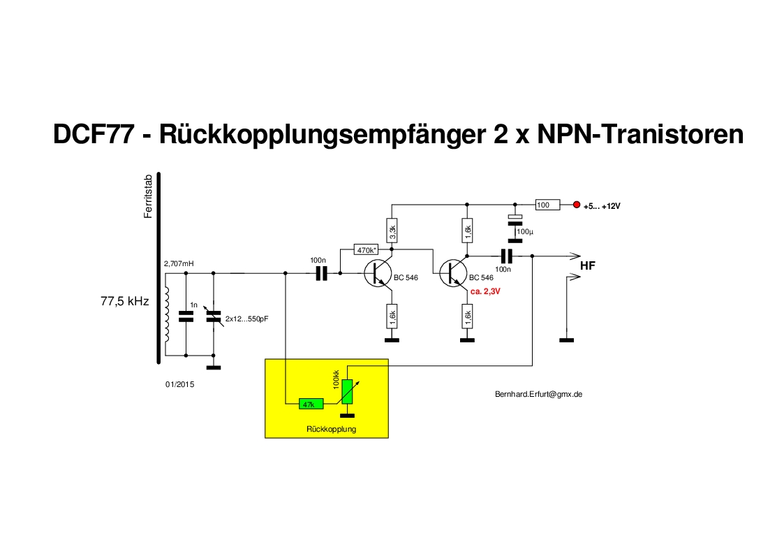

Eine weitere Variante mit zwei NPN-Transistoren. An die Transistoren
gibt es keine besonders hohen Anforderung da die Gesamtverstärkung der
Schaltung nur wenige dB betragen muss.
Bernhard
OP #3959810
Diese Schaltung ist zwar relativ einfach, aber...
Sie schwingt zu gut, die Rückkopplung lässt sich nur schwerlich
einstellen.
Vermutlich ist auch die Stromverstärkung der verwendeten Transistoren zu
hoch, ev. könnten zusätzliche Emitter-Widerstände das System etwas
bremsen.
Vielleicht hat jemand von Euch eine Idee?
Bernhard

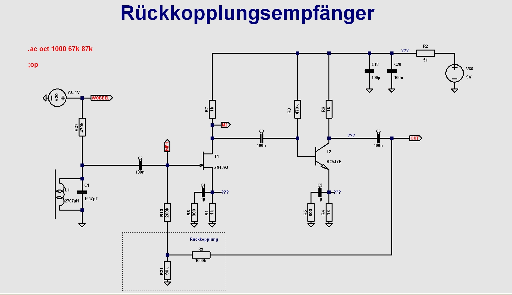

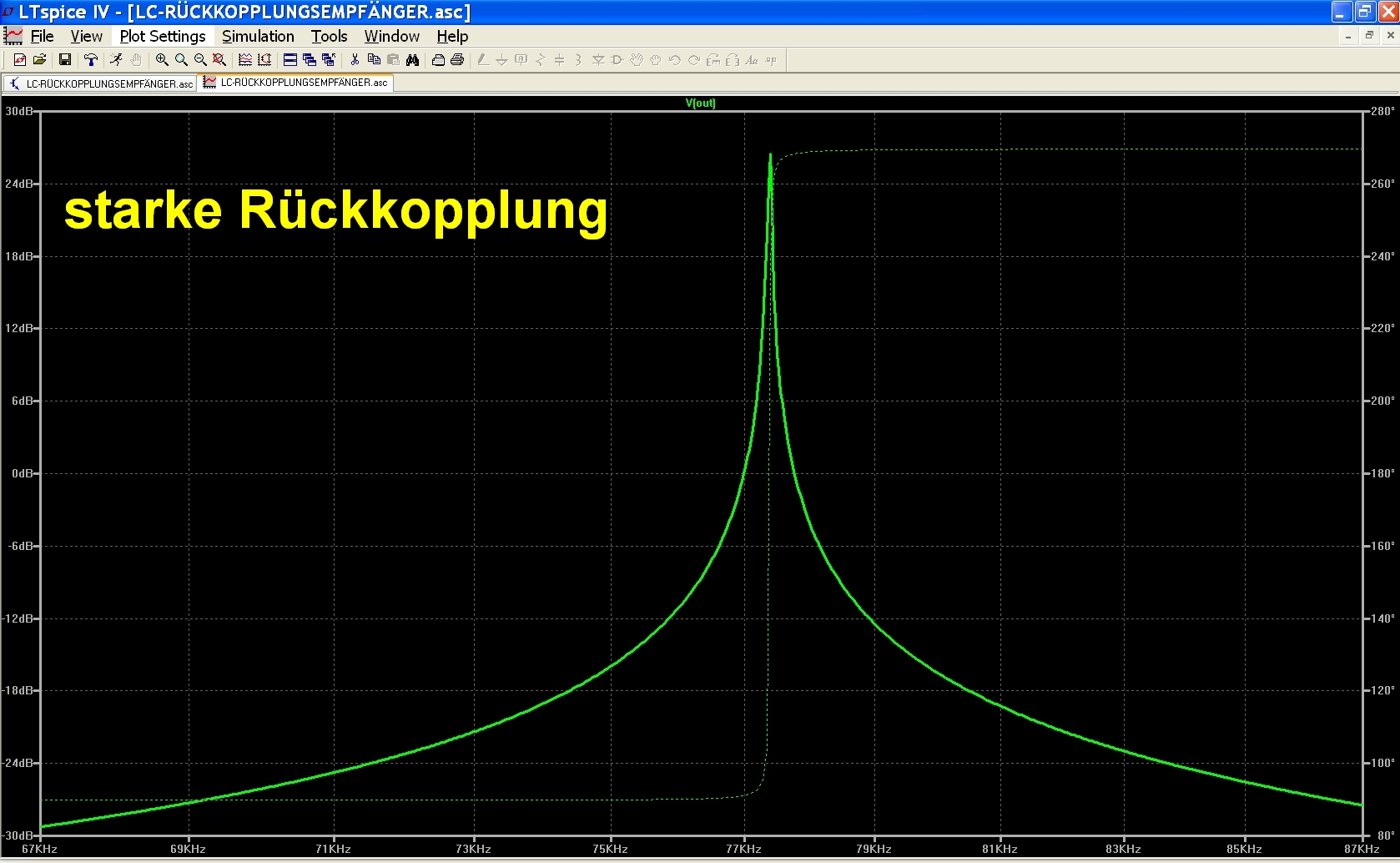

Eine mögliche Simulierung in LTspice IV...
>Vielen Dank für Deine ausführlichen Beschreibungen.
Ich danke Dir für die lobenden Worte :-)
>Sehr interessant.
Oh ja, zumal diese einfachen alten Schaltungsprinzipien gern mal in
Vergessenheit geraten.
>Von einem eigenen DCF77-Empfänger "träume" ich schon etliche Jahre, habe
>aber nie etwas umgesetzt.
Natürlich können auch Rundfungsender im LW,MW und KW- Bereich empfangen
werden.
Vor 40 Jahren war solch ein Radio mein ganzer Stolz, damals noch mit
Germanium-Transistoren bestückt, Silizium-Transistoren waren noch
ziemlich teuer.
>Wo bekommt man denn heutzutage am besten Ferritantenne und Dreko für den
>Eingangsteil her?
In alten Radios oder Funkweckern wirst Du schnell fündig.
Als DREKO-Ersatz wären auch Kapazitätsdioden möglich.
Bernhard
Gast #3960646
Dürfte so als Aufbau Probleme bringen.
