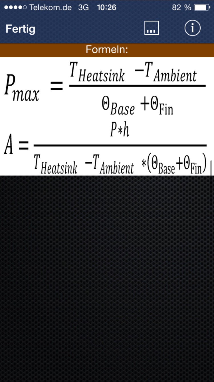

#3955267
Weil das offensichtlich eine Hausaufgabe ist, nur ein paar Stichworte:
- thermisches Ersatzschaltbild: Temperatur == Potential, Wärmetransport
(Leistung) == Strom, thermischer Widerstand == elektrischer Widerstand
- das "GND Potential" in diesem "Schaltkreis" ist die Umgebung
- die Wärmeleistung entsteht in der Sperrschicht und fließt von da auf
verschiedenen Wegen über jeweils verschiedene thermische Widerstände ab
- der Wärmewiderstand des Alublechs läßt sich nach den Regeln der Physik
berechnen. Zumindest der Teil, der die Wärmeleitung vom Mittelpunkt zur
Ecke betrifft. Für den Rest solltest du Näherungsformeln haben.

#3955535
Wobei es definitiv alles andere als trivial ist, die Temperatur an einem
bestimmten Punkt am Kühlkörper zu berechnen.
Sagen wir, dass der Linearregler unten links am Kühlkörper montentiert
ist und man die Temperatur oben rechts am Kühlkörper berechnen möchte.
Stichwort ist hier Temperaturgradient.
Das lässt sich nicht mit 1-2 Grundgleichungen berechnen. Firmen setzen
für sowas FEM Programme ein.
Ich hänge gerade an einem ähnlichen Problem. Wenn es möglichst genau
sein soll, wirds rechnerisch ziemlich komplex.
