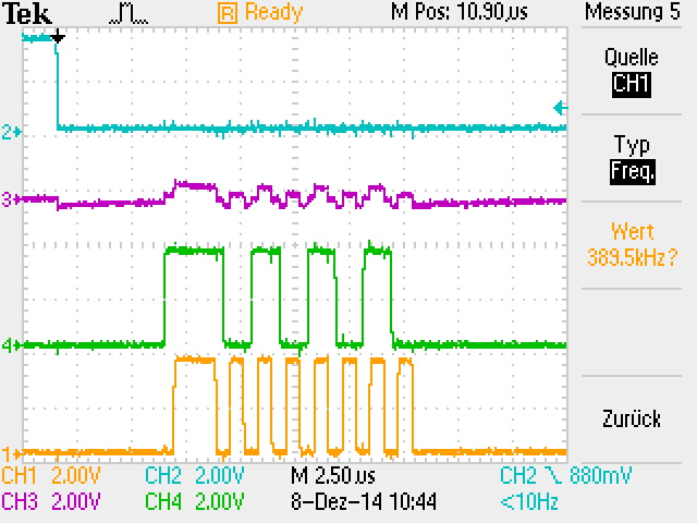

Ahoi,
mein i.mx28 emuliert unter Linux eine SPI via bit banging. Was dabei
herauskommt sieht man im Anhang: Der erste clock cycle ist etwa doppelt
solange wie die Restlichen. Ähnlich sieht es mit dem dazugehörigen
Daten-Bit aus. Ich lasse mal dahingestellt, was dieses Verhalten
auslöst, mich interessiert viel mehr, was der Slave am Bus damit macht.
Versteht er das Signal trotzdem, da er einfach auf eine Taktflanke
wartet, oder stört ihn ein asymetrischer Takt?
Danke schon mal im vorraus!
Wenn man weiß, dass SPI nur gekoppelte Schieberegister sind, und
Schieberegister mit flankengesteuerten D-Flipflops aufgebaut sind, dann
ist klar, dass es kein Problem darstellt, wie lange zwischen 2
Taktflanken gewartet wird. Vor der nächsten Taktflanke muss nur die
passende Setup-Zeit für die Datensignale eingehalten werden.
http://www.lothar-miller.de/s9y/archives/15-SPI.html
