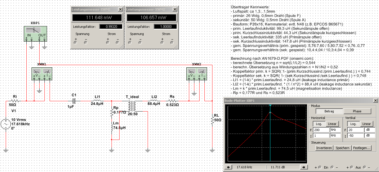

ich versuche mich grade an einem kleinen Transformator.
Leider passt meine Simulation nicht zu meinen Messwerten.
Die Simulation erreicht eine Effektivität von um die 90%, meine
Messung nur 50%, die Resonanzfrequenz stimmt.
Entweder ist das Modell schlecht oder meine Messung ;-).
Ich beschreibe mal was ich gemacht habe:
Das Modell habe ich nach der Application Note von OnSemi berechnet.
http://www.onsemi.com/pub/Collateral/AN1679-D.PDF
Seite 4: "Determining the Physical Values of the Two-winding Model"
gemessene Kennwerte des Übertragers:
- Luftspalt: ca 1,3...1,5mm (muss so)
- primär: 26 Wdg. 0,6mm Draht
- sekundär: 50 Wdg: 0,5mm Draht
- Bauform: P26x16, Kernmaterial: unbekannt (evtl. N48 (z.B. EPCOS
B65671))
- prim. Leerlaufinduktivität: 99,3 uH (Sekundärspule offen)
- prim. Kurzschlussinduktivität: 44,3 uH (Sekundärspule kurzgeschlossen)
- sek. Leerlaufinduktivität: 335 uH (Primärspule offen)
- sek. Kurzschlussinduktivität: 147,8 uH (Primärspule kurzgeschlossen)
- gem. Spannungsverhältnis (prim. gespeist ca 20kHz): 5,76V:7,60V /
5,80V:7,52V = 0,76..0,77  <-- (???)
- gem. Spannungsverhältnis (sek. gespeist ca 20kHz): 10,4V:4,04V /
10,3V:4,04V = 0,39      <-- (???)
Berechnung nach AN1679-D.PDF (onsemi.com):
- berechnete Übersetzung n = sqrt(L1/L2) = 0,544
- berechn. Übersetzung aus Windungszahlen n = N1/N2 = 0,52
- Koppelfaktor prim. k = SQR( 1-
(prim.Kurzschlussind./prim.Leerlaufind.) ) = 0,744
- Koppelfaktor sek. k = SQR( 1- (sek.Kurzschlussind./sek.Leerlaufind.) )
= 0,748
- Ll1 = (1-k) * prim.Leerlaufind. = 24,8 uH (leakage inductance primär)
- Ll2 = (1-k) * prim.Leerlaufind. * (1 / n^2) = 88,4 uH (leakage
inductance sekundär)
- Lm = k * prim.Leerlaufind. = 74,5 uH (magnetisation inductance)
- Rp = 0,177R und Rs = 0,523R
Ich vermute dass es irgendwie mit dem Übersetzungsverhältnis zu tun hat.
Mit der Spannungsmethode erhalte ich was zwischen 0,76 und 0,39.
Laut Windungszahlen bzw. Induktivitäten ist es aber 0,52.
Hat jemand eine Idee wo da her Hase im Pfeffer sitzt?

OP
Ich habe inzwischen die Lösung:
a) die Abweichungen zwischen dem "Spannungs"-Übersetzungsverhältnis und
"Windungszahlen"-Überstrzungsverhältnis liegt im Koppelfaktor begründet.
Durch den Luftspalt ist der Koppelfaktor k = 0,744.
Multipliziert man das gemessene "Spannungs"-Übersetzungsverhältnis mit
dem Koppelfaktor passt das.
Quelle:
https://tu-dresden.de/die_tu_dresden/fakultaeten/fakultaet_mathematik_und_naturwissenschaften/fachrichtung_physik/studium/lehrveranstaltungen/praktika/pdf/TR_NP.pdf
  Seite 4: |U_s/U_p| = k * (N_s/N_p)
b) Die unterschiedliche Verlustleitung in der Simulation und in der
Realität liegen beim Kondensator C1. In der Realität ist der Kondensator
verlustbehaftet (ESR).
