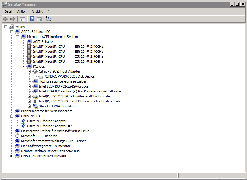

(Firma: Schweigstill IT) Persönliche Seite #3955790
Kann es sein, dass die VM in einer vollvirutalisierten Umgebung läuft
und nicht in einer paravirtualisierten? Das kann ganz beträchtliche
Leistungsunterschiede verursachen, allerdings meistens eher im
I/O-Bereich.
Erkennen kann man dies z.B. an den durch die VM verwendeten Festplatten-
und Netzwerktreibern.
Die Vollvirtualisierung wird z.B. dann verwendet, wenn der
Betriebssystemtyp zum Zeitpunkt der Installation der VM unbekannt war
oder falsch ausgewählt wurde. Und wenn der zuständige Mitarbeiter der
IT-Abteilung unmotiviert war, hat er nach Abschluss der Installation
auch nicht den Virtualisierungstyp überprüft.
Im Anhang befindet sich ein Screenshot des Gerätemanagers eines mittels
Xen virtualisierten Windows Server 2008 R2. Das "PV" für Netzwerk- und
SCSI-Controller kennzeichnet den paravirtualisierten Betrieb.
#3955811
Hier steht ja VMware, und das ist allenfalls in Form von 1-2
I/O-Treibern paravirtualisiert. Es verwendet jedoch per Default keine
Paravirtualisierung. Ausserdem betrifft dieser Unterschied nicht die
CPU, und um die geht es hier erklärtermassen.
Ist mir in der hier angedachten Dimension noch nicht begegnet. Aber ja,
ich halte das auch bei der CPU für prinzipiell möglich, wenn der
relevante Code gegen bestimmte Mechanismen der Virtualisierung quasi
systematisch ankämpft. Nur wäre das bei seiner VMware Workstation nicht
viel anders als bei dem VMware des Kunden.

Leider fehlt immer noch der CPU Typ.
Schau halt mal nach im Gerätemanager.
