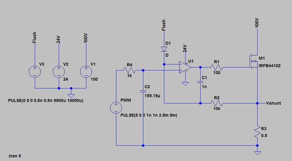

ich habe ein Problem zum Verständnis von MOSFET.
Ich möchte eine Konstanststromquelle bauen bei der ein OP einen MOSFET
steuert.
So wie die im Artikel
http://www.mikrocontroller.net/articles/Konstantstromquelle
Die exakte Schaltung habe ich beigefügt.
Allerdings verstehe ich nicht warum der Mosfet linear sein muss?
Der OP steuert doch das Gate so, dass der Strom durch den Shunt
diesselbe Spannung ergibt wie die am nicht invertierenden Eingang.
Das sollte doch auch bei einem nicht linearem Mosfet funktionieren?
Zumindest sieht die Simulation nicht schlecht aus.
Grüße
Stefan

Der Mosfet muss nicht linear sein, er muss für den Linearbetrieb
geeignet sein. Moderne Mosfets sind oft nur noch für den Betrieb "voll
durchgeschaltet" oder "voll gesperrt" geeignet, der Mosfet in der
Schaltung wird aber als gesteuerter Widerstand verwendet.
Er muss also im gesamten Bereich der Id/Uds Kennlinien verwendbar sein
(innerhalb der max. Leistung)
Siehe http://www.nxp.com/documents/application_note/AN11158.pdf
Figure 4. Er muss in dem SOA Diagramm eine DC Kurve haben.
Öhm, nein. Muss er nicht haben. Nur weil im SOA-Diagramm keine DC-Kurve
enthalten ist heißt das noch lange nicht, dass er nicht für linearen
Betrieb geeignet ist. Natürlich erhöht sich die Wahrscheinlichkeit, dass
der MOSFET für linearen Betrieb geeignet ist wenn sich im SOA-Diagramm
auch eine DC-Kurve befindet.
