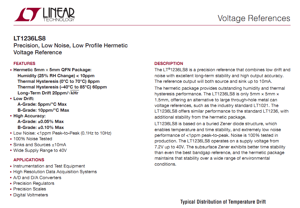

Die meisten brauchen so ca 10000 Stunden bis sie sich richtig beruhigen.
Bei Plastik-Gehäusen driften (rosten?) die fröhlich weiter. Auch eine
LTZ1000 braucht einige Wochen bis die erste Drift nach dem Löten vorüber
ist.
Das Thema Feuchtigkeit wird von allen Herstellen nahezu totgeschwiegen.
Wenn es doch mal auftaucht verschwindet es dann plötzlich beim
überarbeiteten Datenblatt.
Anbei Auszug aus dem "New Product Releases August 12"
Gruß Anja
Afaik gab's das Teil nie in einem QFN-Gehäuse. Die aktuellen/aktuelleren
DBs sprechen von einem LCC. Dürfte dasgleiche sein, das auch für die
LTC6655 u.a. verwendet wird.
Damals wußten die halt noch nicht daß sie es einmal LS8-Gehäuse nennen
würden. In der Typenbezeichnung steht ja eindeutig LS8 für das LCC
Gehäuse. Und ja es ist das gleiche wie für LTC6655.
Siehe:
Beitrag "Re: Langzeitdriftarmer 3,3V Spannungsregler für 100mA gesucht"
Feuchtigkeitsdrift einer LT1027 im DIP8 siehe:
Gruß Anja

Damit es nicht verloren/untergeht kopiere ich das mal aus dem älteren
Thread hierhin
> Bei der LT1236 im LS8 Gehäuse waren ursprünglich 12ppm für 40-70%
> Feuchte spezifiziert. Ich habe dann nachgefragt ob dies von der
> Leiterplatte herkommt und man durch eine "dead bug" Montage noch weiter
> verbesserbar wäre.
> Die Antwort war "ja wir werden den Parameter aus dem Datenblatt
> löschen".
> Gruß Anja

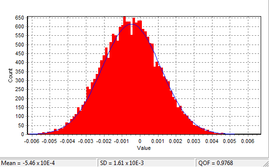

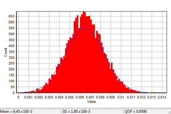

von Anja (Gast)
thomas s schrieb:
> Zwischen dem LTC 1043 und dem Referenzeingang braucht's einen OP, am
> besten mit vorgeschaltetem Tiefpassfilter, der LT1043 rauscht ein
> bissche und darf nicht zu schnell schalten wegen Umschaltverlusten.
Das mit dem Rauschen geht beim LTC2400 im noise floor unter.
Ich habe mal 2 Messungen gemacht ohne (1.6uV eff)
und mit LTC1043 (nach Datenblatt mit Folienkondensatoren beschaltet) und
nachgeschaltetem LTC1050(1.8uV eff). (V10_1101)
Der LTC1050 hat bei mir ein nachgeschaltetes Filter damit die Störungen
die aus dem LTC2400 Eingang kommen den LTC1050 nicht stören.
Gruß Anja

@Anja: Hast Du Dir da selber ne Software gebaut um die LTC2400
auszulesen oder womit sind die Histogramme entstanden?

von Anja (Gast)
thomas s schrieb:
> Der LTC 1050 rauscht ja auch wie ein Wasserfall...1,6 µVss sind nicht
> wenig.
OMG: wir werden alle sterben !!!!!
Nee im Ernst: 1.6uVss entsprechen ca 0.3uVeff und ist gegenüber dem
LTC2400 (1.5uVeff) vernachlässigbar.
Jetzt Nicht schrieb:
> Deshalb nimmt ja auch 9 Stueck oder so und addiert deren Signal.
Da lohnt es sich nicht in Panik zu verfallen.
Zumal das Rauschen sich geometrisch addiert (das war das mit dem
Pythagoras)
Außerdem macht der LTC2400 maximal 6 Messungen pro Sekunde. Also wird
das Rauschen oberhalb von ca 3 Hz vom Wandler wegintegriert.
Von den 1.6uVss bleiben nach der Wandlung weniger als 1uVss übrig.
9-10uVss (vom LTC2400) geometrisch mit 1uV addiert ergibt ca 1%
Änderung.
Also wozu hier FUD verbreiten?
Die Histogramme sind mit der Plotter-SW von Ulrich Bangert (df6jb)
entstanden. Man braucht nur eine ASCII-Datei mit den Rohwerten.
