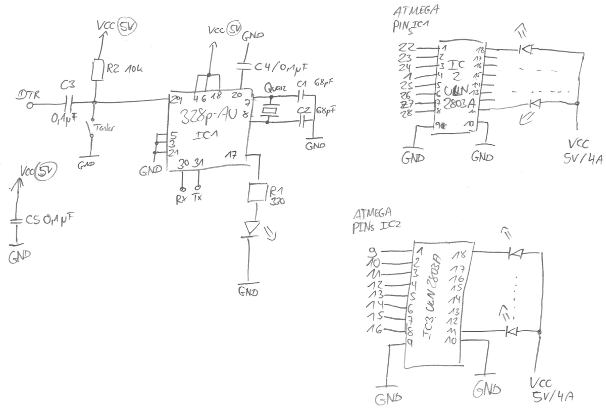

Hey! Ich möchte 4x 3W RGB Leds (ca. 350mA je farbe) mit einem
Atmega328P-Au ansteuern. Da die Leistung zu hoch ist, habe ich auf der
geätzten platine zwei uln2803a positioniert. Die Leiterbahnen sind wie
folgt: Die Ausgänge des Atmegas gehen auf Pin 1-8 vom ULN. An pin 9 und
10 ist jeweils masse. An pin 11-18 jeweils masse einer led-farbe mit
gemeinsamen plus an den leds.
Der stepdown liefert ca. 3v (am gnd und led-anode). Wenn am atmega der
pin auf high (4,8v) geht kann ich am ausgang (pin 11-18) nur 1,5-2,2v
messen.
Hier der schaltplan:
http://fpv-community.de/attachment.php?attachmentid=114264&d=1420663877
(auf dem schaltplan steht noch 5v am uln - es sind nur noch 3v)
Habe ich was verkehrt gemacht?
Den atmega habe ich mit arduino geflasht/programmiert.
Vielen Dank und Grüße!

> An pin 9 und 10 ist jeweils masse.
Warum?
Pin 10 ist der gemeinsame Anschluß der Freilaufdioden. Wirf mal einen
Blick ins Datenblatt und überleg was passiert wenn der auf Masse liegt.
Wenn Du den Schaltplan zeigst und nicht irgendwo im Netz versteckst
könnte man vielleicht noch mehr finden.

Welch Klasse Kommentar holger. Wenn man selbst die Grafik sieht, geht
man nicht immer sofort davon aus, dann andere sie nicht sehen können...
Eigentlich ist es ja ne Zeichnung (png) weshalb ich sie hier nicht
hochgeladen habe - wobei sie ja gescannt ist... ;-)
Mit der Freilaufdiode versteh ich nicht. Habe keinen Beruf in Richtung
Elektronik gelernt. Sorry. Alles nur autodidaktisches Wissen in dem
Bereich.
Hoffe der Schaltplan ist nun sichtbar.

von Karl H. (kbuchegg)
> Bereich.
Aber auch als Autodidakt sollte man doch wissen was eine Diode ist, was
sie macht und wann sie leitet.
Hier ist ein Bild vom Innenleben des ULN2803.
https://graigroup.wordpress.com/2008/04/27/stepper-motor-driver-using-uln2803/
Es war das erstbeste das ich mit Google Bildersuche gefunden habe.
Ignorier das drumherum und konzentrier dich nur auf das Innere des 'IC'.
Wenn du Pin 10 (rechts unten) mit Masse verbindest, der Pin an den alle
Dioden hinverbunden sind, was machen dann die Dioden, wenn die Spannung
an den Ausgängen zu steigen beginnt?

Zu dem Hinweis von Karl-Heinz: Wenn ich an PIN 10 Masse anschließe, sind
die Dioden im IC durchgängig - logisch versteh ich. ;-)  Aber warum
wurde auf den verlinkten Schaltplan Masse an 10 angehängt? Oder deute
ich den Plan verkehrt? Andererseits, wenn ich den PIN nicht
angeschlossen habe, wo bekommen dann die LEDs ihren Strom her?
Oder muss ich (neben dem Vorwiderstand bei der roten LED) nur die Polung
beim ULN drehen? Also an PIN 10 Vcc und bei den LEDs dann eine
gemeinsame Masse?
Vielen Dank für Eure Mühen bisher!
Klar, weiß man als Autodidakt was eine Diode ist, aber das andere
Zeichen kenn ich nicht. Allerdings bin ich derzeit mitten im Studium und
habe versucht mein Hobby nicht ganz zu vernachlässigen und diese kleine
Schaltung fertig zu bekommen. ;-)
Anselm S. schrieb:
> Aber warum
Welcher verlinkte Schaltplan soll das denn sein?
> Oder deute
Das weiss ich nicht. Aber die Bezeichnung Vcc steht nun mal für die
Versorgungsspannung und nicht für Masse.
? die werden doch selbst an Vcc angeschlossen!
Du musst dir den ULN wie einen Schalter vorstellen, der seine Last (in
deinem Fall die LED) nach Masse durchschaltet!
So
             +  Vcc (zb +5V)
           Vorwiderstand
           LED
           ULN-Schalter
          ---+---- Masse (GND)
> gemeinsame Masse?
Vergiss den Pin 10 beim ULN. In deinem Fall brauchst du den nicht.
Dieser Pin hat nur eine Bedeutung wenn du da irgendwas mit Spulen
anschliesst. Dann kann man die internen Dioden als Freilaufdioden
benutzen, mit denen die Gegenspannung beim Abschalten einer Spule
kurzgeschlossen wird.
Du hast nichts mit Spulen -> du brauchst keine Freilaufdioden.

variieren an der LED so wenig, dass man sie als mehr oder weniger
konstant annehmen kann)
> Wenn ich nun die 5V am Stepdown nutze, würde ich für
> Blau und Grün ca. 5 Ohm/1W und bei Rot 8 Ohm/1W benötigen, richtig?
Wie hast du das gerechnet?
von An S. (reddi)
Diesen Plan (rechte Seite):
http://2.bp.blogspot.com/-Hqpv4xndQCc/T1_be_UMb4I/AAAAAAAABCc/pF-63NGLrnQ/s1600/uln2803.PNG
Hier scheint es eben, dass die 10... Egal, PIN 10 muss in meinem Fall
ab. ;-)
Wie stelle ich die Begrenzung des Stromes dann an? Reicht so banal wie
es klingt der Widerstand?
Berechnet habe ich die Werte mit einem Widerstandsrechner im Netz:
vorhandene Spannung 5V, Durchflussspannung 2.2/3.4V und 350mA als dritte
Angabe. Obige Werte kamen raus, die ich aufgerundet habe (meine ich).
VG

von Lattice User (Gast)
Der ULN2803A ist hier überfordert.
Hier das ST Datenblatt, ist ausführlicher als die TI Version.
http://www.st.com/st-web-ui/static/active/en/resource/technical/document/datasheet/CD00000179.pdf
Bei 350 mA Ausgangsstrom, ist die Ausgangspannung typischerweise 1.3V.
D.h. da werden 450 mW verbraten.
Bei 6 aktiven Ausgängen (Daueran) sind das 2.7 W.
Der thermische Widerstand Junction Umgebung ist 55 °C/W.
Absolut maximal erlaubte Junctiontemperatur ist 150 °C
Woraus folgt, maximal erlaubte Umgebungstemperatur bei 6 * 350 mA ist 2
°C.
Worstcase sind es 1.6V, -> maximale Umgebungstemperatur -35 °C. (Brrrrr)
Siehe dazu auch Figure 14 im ST Datasheet.
Alternativen sind FET basierende Treiber, TI hat da welche,
Übrigens muss man eine deartige Betrachtung der Verlisteistung vs
Temperatur auch für die LEDs machen, sonst hat man nicht sehr lange
Spass daran.
von Joachim B. (jar)
Anselm S. schrieb:
> D.h. ich muss insg. 12 PINs schalten müssen.
OK ein ULN reicht nicht
Anselm S. schrieb:
> Da ein ULN2803 8 hat und
> ich 500mA je PIN las, war ich davon ausgegangen, dass dieser genau
> passend ist - zumind. auf 2 Stück verteilt.
ja 500mA pro Port aber in Summe nur 2,5A also 0,3A pro Port oder 0,5A x
5 Ports
> °C.
rechnest noch mal nach? 2,7W x 55°/W ~150°C + Umgebung
also auch mit 2 ULN wird das eng bis unmöglich
wenn also zum Strom noch die Thermik berücksichtigt wird siehts eher
nach 4x ULN aus und die kochen schon.
halbieren wir die 150°C von oben wird mit 75°C + Umgebungstemperatur
schon echt warm.
ich weiss nicht ob das für alle Hersteller gilt, aber dan wären 2,5A als
max. Strom nach GND immer 3,25W * 55K/W mit 178°C + Umgebung IMMER
zuviel.
Aber zugegeben, die 2,5A sind auch Grenzwerte die es zu unterschreiten
gilt

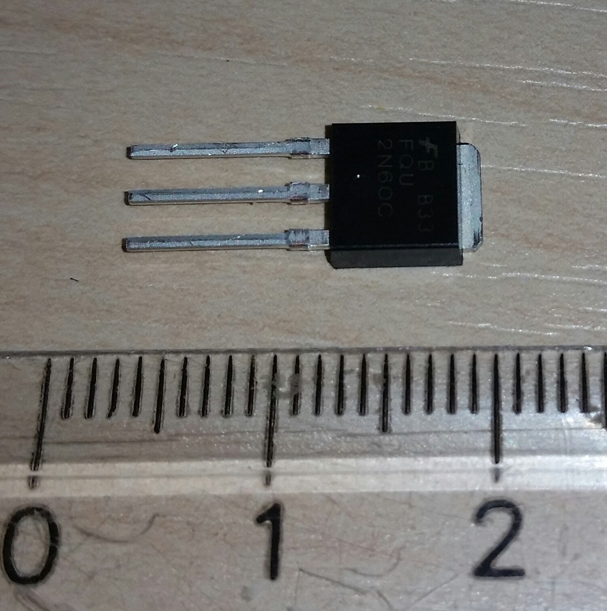

Nun habe ich neben den ULN auch noch 10 N?-FET herumliegen (Aufschrift:
fB B33, FQU, 2N60C  - Komma trennt die Zeilen / siehe Foto aus dem
Anhang).
Wenn ich nun die folgenden Komponenten nehme:
Stepdown 5,2V!
2x Blau 3,4V / 700mA
1x Grün 3,4V / 700mA
1x Rot 2,3V / 700mA
und 4x B33, FQU, 2N60C
Passen hierzu diese N?-FETs - also je LED ein Bauteil? Wenn ja, muss ich
auch ein Vorwiderstand nutzen, wenn ich diese N-FETs mit PWM ansteuer?
Dass ich bei Festspannungen sonst IMMER ein Widerstand einlöten (R =
(Spannung - LED-Spannung) / LED-Strom ) muss, habe ich verstanden. ;-)
VG
von holger (Gast)
>Wenn ja, muss ich
Natürlich musst du das. Die PWM begrenzt den Strom nicht.

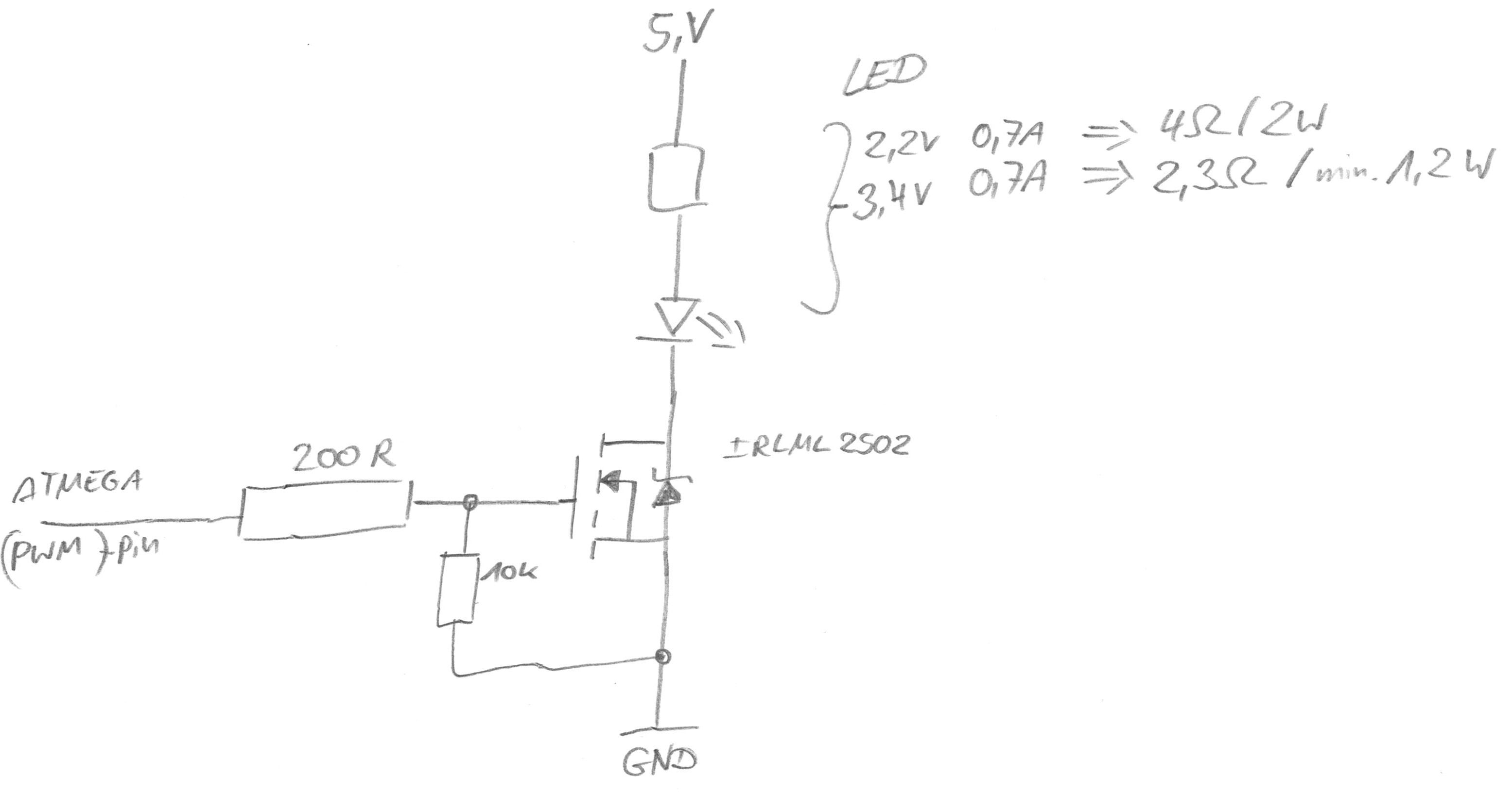

von An S. (reddi)
Frank K. schrieb:
> Meine Empfehlung: IRLML2502.
Ich muss eh ein paar Widerstände bestellen. In der Größenordnung (1-10
Ohm) habe ich leider nichts bzw. nichts passendes da. :-/
Wenn ich nun das obige empfohlene Bauteil (IRLML2502) nehme, ist dann
der Schaltplan - insbesondere die Widerstände 220R, 10K (einfache SMD
0805 sind ok?) - aus dem Anhang korrekt?
Muss ich bei der Widerstandsberechnung bei den LEDs was beachten (bzgl.
des MOSFETs)?
(VOLT_ges - VOLT_led) / STROM_led = R Ohm
(VOLT_ges - VOLT_led) * STROM_led = R Watt
VG Anselm
von Frank K. (fchk)
Als Serienwiderstand reichen 22Ω statt 220Ω, als Pulldown reichen 100k
statt 10k. Bedenke, durch das Gate fließt so gut wie kein Strom, FETs
sind spannungsgesteuert.
Ansonsten: Wenn der Transistor durchgeschaltet ist, ist es quasi ein
Kurzschluss zwischen Source und Drain.
Und denke dran: Maximale Spannung am Gate sind 12V. Das ist ernst
gemeint. Das Gate ist empfindlich gegen zu hohe Spannungen.
fchk
von Martin S. (led_martin)
Von denen habe ich auch schon einige verbaut, auf Lochraster, auch um
LEDs mit einem ATmega anzusteuern, funktioniert sehr gut, den Gate
Widerstand würde ich allerdings nicht zu klein machen 100-220 Ohm sind
gut, wenn man vielleicht doch PWM machen möchte, die Gate-Kapazität
dieser MOSFETs ist recht klein, bei niedrigeren Werten können einem die
Strompeaks die Versorgung versauen, ohne das es einen Vorteil hat.
@Anselm S. (reddi):
plötzlich redest Du von 700mA für die LEDs, habe ich da was verpasst,
bisher war doch immer von 350mA die Rede?
Mit freundlichem Gruß - Martin

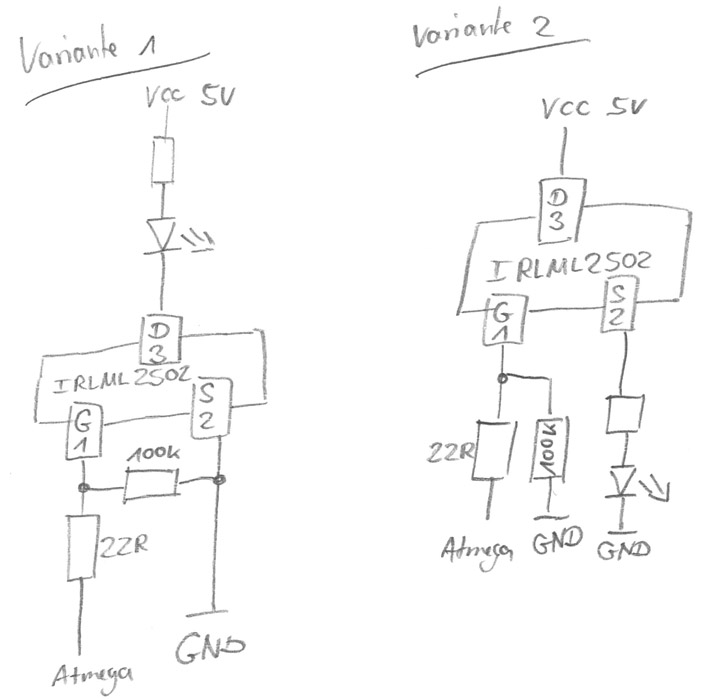

von An S. (reddi)
Da sich das Layout ohne den ULN ja doch deutlich ändert, damit die
RGB-LEDs etwas in die Ferne rücken, nehme ich vermutlich doch die
einfarbigen STAR-LEDs (dafür etwas heller und per PWM regulierbar). Oder
doch RGB? Ich weiß es noch nicht 100%ig. Es hängt so ein bisschen von
dem Platinenlayout dann ab. Aber mit dem IRLML2502 kann ich alle diese
LED-Typen ansteuern, so wie ich es verstanden habe (mit passendem
Vorwiderstand der LED natürlich ;-))...
Bevor ich nun die nächste Platine ätze und das Ganze noch mal in die
Grütze geht... Würdet Ihr noch mal den Anhang validieren? Kann ich beide
Variante machen oder nur die Variante 1?
Und was mach ich nun mit den Widerständen am Atmega: 22R und 100K
(franks variante) oder die 200R und 10K (martins variante)? Da ich ja
nur 4 LEDs und 6 PWMs habe, denke ich, dass ich das PWM doch nutzen
werde...
NOCHMALS VIELEN DANK AN ALLE, DIE SICH SO VIEL MÜHE GEGEBEN HABEN !!
VG Anselm
Variante 2 wird nicht funktionieren, Du must Variante 1 aufbauen. Bei
Variante 2 verlierst Du an dem MOSFET ca. 1,5V da er diese Spannung
zwischen Gate und Source braucht, um aufgesteuert zu werden, damit wird
der MOSFET auch heiß, da er 1,5V x 700mA verheizt.
Bei dem Gate-Widerstand bringen Dir die 22Ohm keine Vorteile, den Strom
kann der ATmega nicht treiben, und den Gate-Strom brauchst Du auch gar
nicht. Bei dem Pull-Down (den 10k oder 100k) kannst Du ruhig die 100k
nehmen, dieser Widerstand hat nur die Funktion, das Gate auf GND zu
ziehen, wenn der ATmega Pin auf Eingnag geschaltet ist, was im Reset,
also auch wärend der Programmierung, der Fall ist. Ohne den Widerstand
wäre die Spannung am Gate undefiniert, der MOSFET vielleicht halb-offen,
und er würde verheizt werden, da Strom fließt, die Spannung aber nicht
quasi Null ist, wie wenn er richtig angesteuert wird.
von An S. (reddi)
Ok. Variante 2 gestrichen.
Also 200 Ohm vom Gate-PIN zum Atmega und 100K von GND zum Gate-PIN. Das
Mosfet ist aber so richtig "gedreht" - also so kann ich die Platine
ätzen - nicht dass die PINs vertauscht sind?!
Eine Hand voll IRLML2502 sind im Land der aufgehenden Sonne bestellt
(bei ca. 4ct das Stck ;-)).
VG Anselm

Z.b. alle Zweige eine Farbe bei deinen ursprünglichen RGB LEDs
gemeinsam.
Der IRLML2502 hat laut Datenblatt bei Vgs = 4.5 ca 30 mOhm, also werden
bei 1.4 A nur ca 60 mW verbraten.
Wichtig sind aber getrennte *Vorwiderstände* für jede einzelne LED!
Vergiss bei der Auswahl der Widerstandswerte nicht, dass an den roten
LEDs weniger Spannung als an den beiden anderen abfällt. Für gleichen
Strom muss der Vorwiderstand also etwas grösser sein.

von An S. (reddi)
> Pack die Vorwiderstände zwischen LED und FET. Dann bist du auch
> kompatibel zu RGB LEDs mit Common Anode
Common Anode heißt gemeinsam Anode? D.h. bei meinem Musterschaltplan bei
der Variante 1 einfach Diode und Widerstand tauschen? Vcc - Led -
Widerstand - Drain-Pin?
Vg Anselm
Ja und Ja
