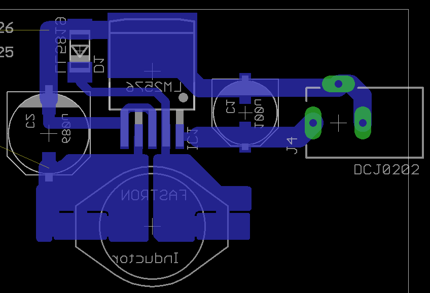

ich versuche mich gerade zum ersten Mal an einem Schaltregler-Layout mit
dem LM2576 in SMD. Leider komme ich da nicht wirklich auf einen gruenen
Zweig. Habt ihr Vorschlaege, wie man das noch anders/besser anordnen
koennte?
Viele Gruesse,
Martin
EDIT: Dass sich oben die GND-Leitung mit dem Pin dazwischen schneidet,
ist mir gerade aufgefallen.

kein gutes Layout.
Zumindest die Schottkydiode muß über den kürzestes Weg niederomig an
Masse.
Du hast dafür den längst möglichen Weg gewählt und damit auch noch
eine Masseschleife von Pin3= Masse zum Kühlpad,statt einer Massefläche,
entworfen.
Beachte die Entwurfsregeln im Datasheet S.11.
http://www.ti.com/lit/ds/symlink/lm2576.pdf
Nimm die Diode auf die andere Seite neben Pin1.
Die Spannungzuführung kannst du unter der Diode durchführen.
Dann verbinde Pin3 mit dem Kühlpad, so dass sich eine durchgängige
Massefläche ergibt.
Es fehlen auch paar ordentliche Keramik-C sowohl am Eingang, aber
besonders am ausgang. Da sind nicht nur die obligatorischen 100nF
abzuraten.
Es gibt ja seit einiger Zeit auch MLCC mit einigen uf (z.B. 10uF oder
22uF).
http://www.digikey.com/product-detail/en/TMK316BBJ226ML-T/587-3246-1-ND/3660105
Für die Elkos (besonders C2) empfehle ich Low Impedanz-Typen (low ESR).
Für die Spule ist eine Ringkern Drossel die bessere Wahl, um besonder
störarm zu werden. Da kann der Induktivitätswert auch besser über den
minimal notwendigen Werten liegen.
