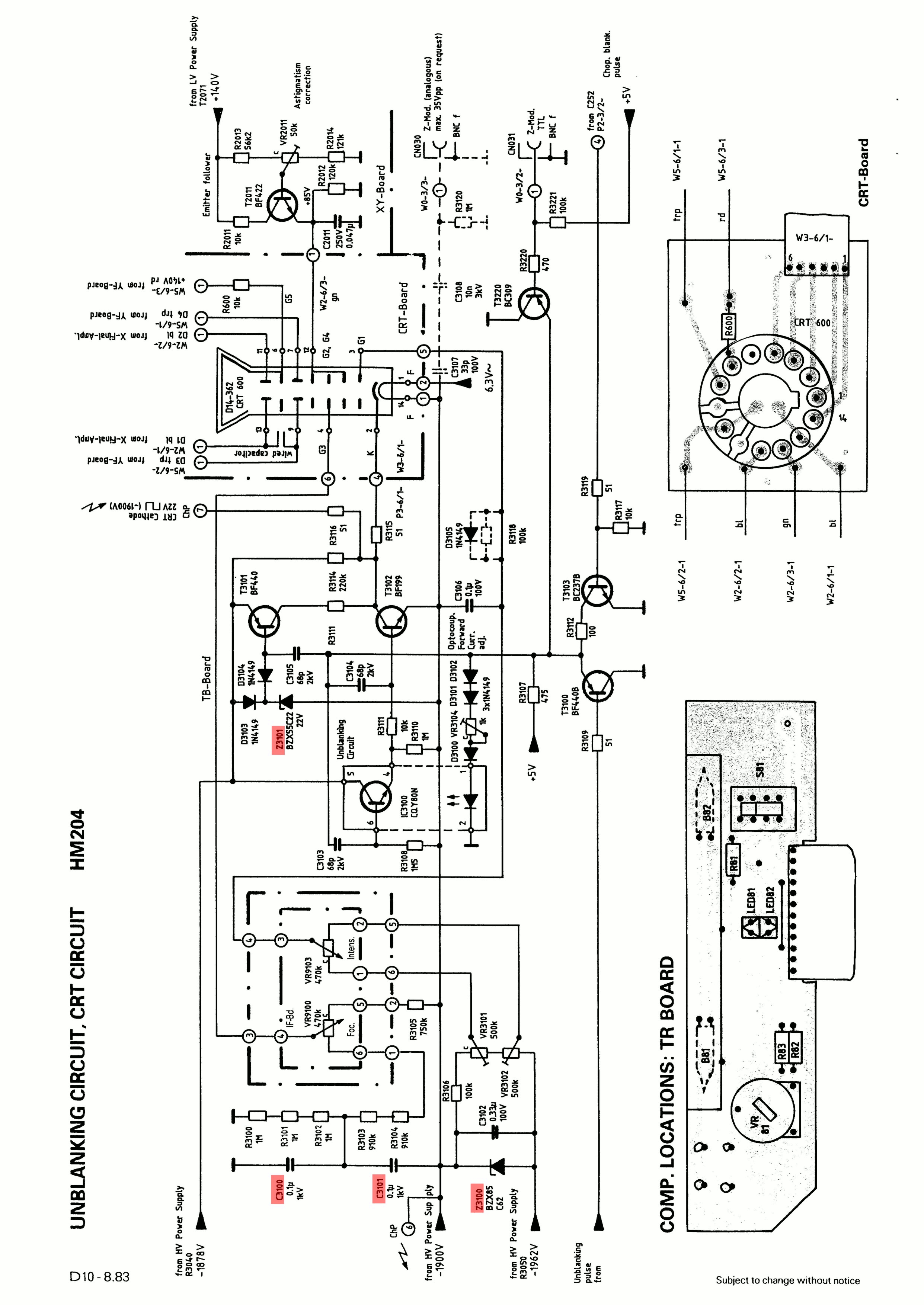

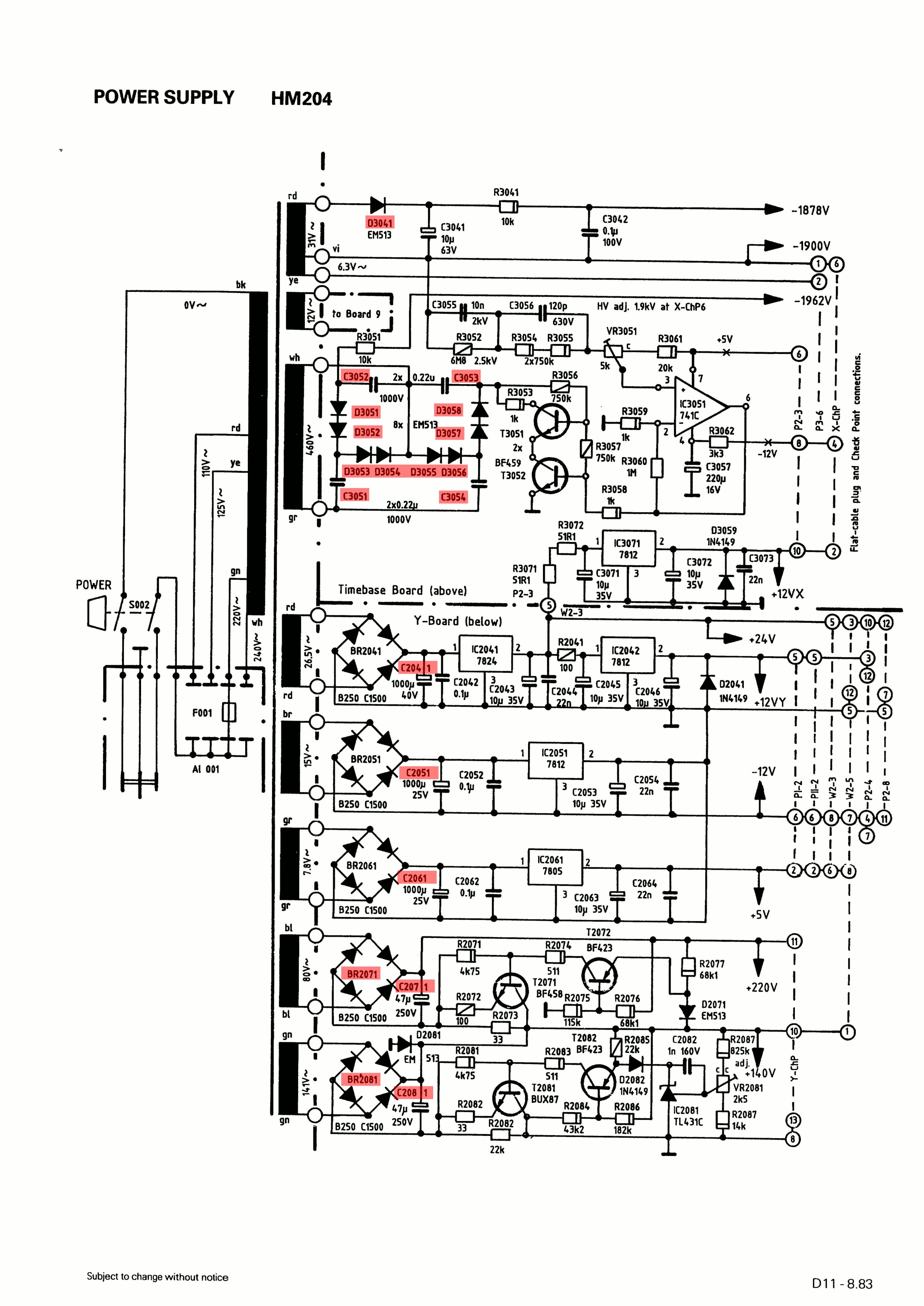

Hallo liebe Forumsmitglieder,
nach langer Pausehatte ich wieder mal mein Oszilloskop im Einsatz. Nach
ein paar Minuten wurde der Strahl immer schwächer und selbst bei voll
aufgedrehtem Regler kaum noch zu sehen.
Nun habe ich viel gegoogelt und bin schließlich hier gelandet, weil der
Beitrag "Fehlerbild HAMEG HM204-2 - Hat jemand 'ne Idee?" ein ähnliches
Problem schilderte.
Nachdem ich diverse Kondensatoren, Dioden und Zenerdioden getauscht
hatte, war der Strahl wieder etwas heller, jedoch ist das Bild um ca.
20% "zu breit". Das heißt, ich muss mit dem X-Positionseinsteller um ca.
2 Rasterlinien nach links verschieben, um das Strahl-Ende zu sehen. Alle
Regler sind eingerastet und auch X-Mag ist aus.
In den angehängten Dateien habe ich die gemessenen Werte eingetragen und
die ersetzten Bauteile markiert.
Hoffe, dass Ihr mir weiterhelfen könnt, ich bin mit meinem beschränkten
Wissen am Ende.
Schon vorab vielen Dank für die Hilfe und viele Grüße
Werner

#3959189
Naja netterweise hat Hameg den Hochspannungsteiler gleich mit eingebaut.
An dem Schnittpunkt R3055,VR3051,C3051 sollten etwa 0,705V zu messen
sein.
Dann beträgt die Hochspannung -1900V.
Das Teilerverhältnis des Spannungsteilers ist 333
-1900V:333= -5,705V. Addiert man die +5V hinzu auf der das untere Ende
hängt, dann kommen 0,705V heraus. Oder habe ich was übersehen.
Wenn weniger rauskommt könnte man zunächst die beiden Regeltransistoren
mal überbrücken. ( Sie liegt ja auf der niedrig-Potentialseite. ).
Wird die Spannung dann immer noch nicht erreicht, dann würde ich die 8
Dioden und 4 Kondensatoren im Spannungsvervielfacher mal erneuern.
Ich tippe am ehesten auf einer der 4 Kondensatoren, das die einen
Feinschluss haben.
Auf keinen Fall mit dem Multimeter oder Oszillograf direkt an der
Hochspannung messen. Es sei denn man hat ein passenden
Hochspannungsmesskopf.
Ralph Berres
(Firma: matzetronics) #3959283
Man könnte sich auch den Spannungsteiler am Fokusregler zunutze machen.
Der Gesamtwiderstand der Kette R3100 bis R3105 mit Poti sind 6,04 MOhm,
über R3100 sollte also etwa 1/6 der Hochspannung stehen, so 310-320V. Da
das alles sehr hochohmig ist, sollte das Messgerät höchstens mit 10M
belasten.
Gast #3960541
Am Schnittpunkt R3055,VR3051,C3056 (nicht C3051) ist leider keine
stabile Spannung zu messen. Sie ändert sich von -8,2V bis auf -4,8V
innerhalb von ein paar Minuten.
Die Kondensatoren wie auch die Dioden hatte ich schon getauscht, was ja
schon eine kleine Besserung brachte.
@Matthias
Die Spannung an R3100 beträgt -217V, also viel zu wenig.
Werde jetzt versuchen, die einzelnen R-Glieder ohmisch durchzumessen und
sehen was dabei rauskommt.
Berichte sodann.
Vielen Dank für die Anregungen.
Grüße Werner
OP #3984457
Der Austausch des C3055 (10nF 2kV) hat etwas gedauert, da ich so lange
auf das bestellte Bauteil warten musste. Aber der Austausch hat sich
gelohnt, der Strahl ist noch heller geworden und auch nicht mehr zu
breit!
Vielen Dank an alle und besonders an Ralph für den entscheidenden Tipp!
Grüße Werner
