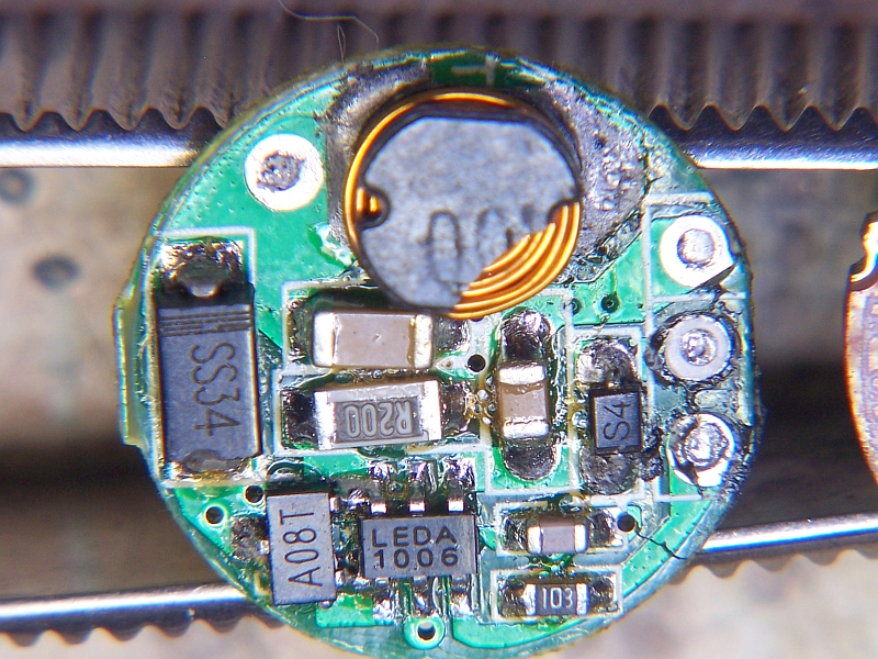

S: Mal wieder unbekanntes IC
Gast #3958082
ich habe in mehreren LED-Lampen diese ICs vorgefunden.
Bisher habe ich nur auf chinesischen Seiten was gefunden, doch vor
lauter Krähenfüßen kann man nichts Richtung Datenblatt finden.
Eine LEDA 0906 steckt in meiner Werkstattleuchte.
Hat jemand eine Idee? Zumindest die Platine mit dem 1006 ist offenbar
hin.

name schrieb:
> welches von denen? Da ist mehr als nur ein IC druff.
Hmmm, ich hatte was von LEDA1006 geschrieben.....
Das die Spule im Eimer ist, ist auch klar, leuchten müsste das Dingens
dennoch zumindest etwas.
In meiner Werkstattleuchte (1,5 Jahre alt!) steckt ein LEDA0906, daher
hat mich interessiert, wer der Hersteller ist (wegen Datenblatt)
Ich such dann mal QX... Hoffe das passt
Herzlichen Dank
Old-Papa

So, der letzte Wasserstand:
Das Pinning passt, der eine Chip (1006) ist aber tot. Zumindest steht am
Dive-Ausgang (Pin1) immer volle Spannung.
Ist ja auch kein "HaiTech" und schon gar nicht ein Wertgegenstand, hatte
mich nur vom Prinzip interessiert.
Wenns der in der Werkstattleuchte (AEG) wäre, hätte es mich mehr
geärgert. Ich habe zwar in 2011 ein paar Dutzend LED-Treiber gebaut, die
gehen aber erst bei 6V los (und rund ist keiner ;-))
