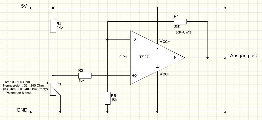

Habe eine Schaltung auf Basis eines Operationsverstärkers TS271CN
aufgebaut, mit der ich einen Spannungsabfall 0 - 1 Volt über einen Poti
messen will. Am  Ausgang der Schaltung soll die drei- bis vierfache
Spannung ausgegeben werden und an einen µC zur Weiterverarbeitung
übergeben werden.

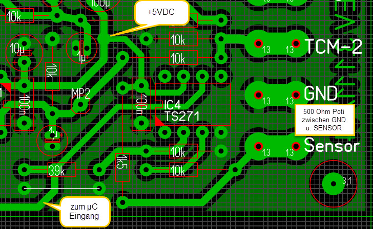

Habe das Ganze testweise auf ein Breadboard gesteckt und alles
funktioniert wunschgemäß. So habe ich es dann auch auf meiner
selbstgeätzen Platine (siehe Layout im Anhang) umgesetzt und muß
feststellen, daß es dort nicht mehr wie gewünscht funktioniert, sondern
nur mit erheblicher Verzögerung. D.h. es dauert 5 bis 10 Minuten (!),
bis sich der Ausgang entsprechend der Eingangsspannung eingestellt hat!
Warum ist das so? Woher kommt die Verzögerung plötzlich und was kann ich
dagegen tun?
Die Betriebsspannung für den OP kommt von einem 7805. Es ändert aber
nichts, wenn ich die 5V testweise aus anderer Quelle "außenrum"
einspeise.
Die 5V liegen auch ordentlich an PIN 7 und 4 an.
GNDs sind ok. Leiterbahnen sind explizit geprüft auf Durchgang oder
Schluß zu benachbarten Bahnen. Habe trotzdem alle Bahnen nochmal
zusätzlich "frei" gekratzt, alle Lötungen nachgearbeitet. Habe alle
Widerstände und OP incl. Sockel getauscht, nichts hilft. Habe die
ausgebauten Teile nochmal aufs Breadboard gesteckt und siehe da, dort
geht alles wieder!
Habe 100mal die Schaltung auf der Platine geprüft, ich sehe keinen
Fehler.
Auch meßtechnisch (Widerstände) habe ich an jedem Punkt korrekte
Ergebnisse.

Strike! Du hast den Nagel auf den Kopf getroffen. Hatte den PIN 8 bisher
nur als Option gesehen und daher ignoriert. Habe diesen aber jetzt mit
1M gegen Masse gelegt (~ca. 3µA) und - oh Wunder! - es funktioniert!
Herzlichen Dank! :-))))
Anscheinend isoliert mein Breadboard nicht gut genug, sonst hätte es da
auch nicht funktionieren dürfen... grmpf
