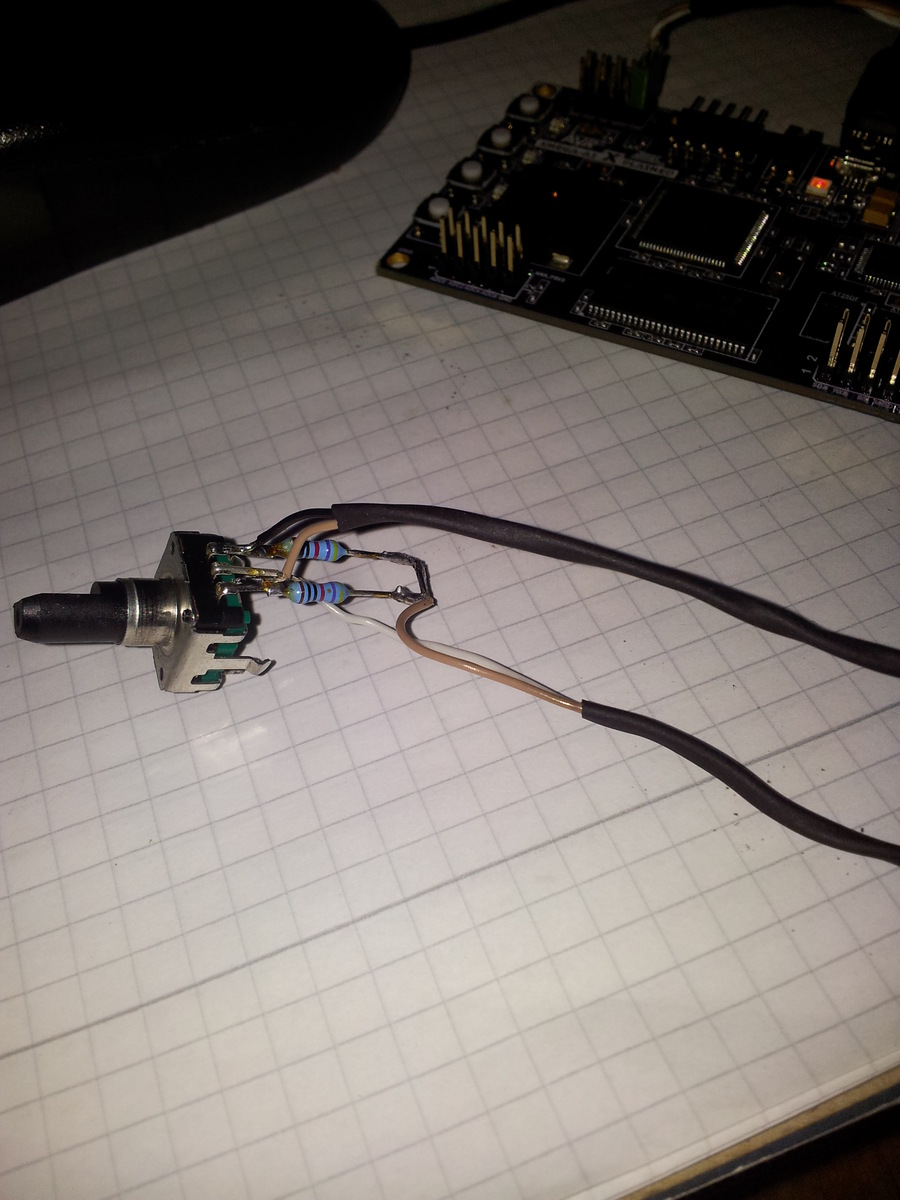

Also der Encoder funktioniert eigentlich. Hab den letztes Jahr (klingt
komisch, aber ist ja erst 9 Tage her :D) mal mit einem Oszi geprüft und
der macht was er soll.
Zum Thema PullUp: Eigentlich habe ich zwei PullUp am Encoder an den
beiden Kanälen angelötet. Auf dem Foto könnt ihr euch das mal angucken.
Das schwarz/braune Twistet Pair sind die Signalleitungen. Das zweite
braune ist +, weis ist GND. Muss ich denn dann trotzdem noch für die
Pins PullUps/-downs konfigurieren?
@ feg_zeven (Gast)
Gut.

Ich denke schon, dass ich alles richtig angeschlossen habe. Pin0 und
Pin1 des PortD, oder?
Ok, dann werde ich mal die von dir gefundenen Fehler ausmerzen. Das mit
dem encval+=.... hätte mir selbst auffallen müssen. Danke.
