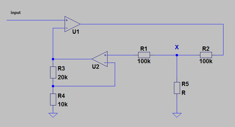

Siehe angehängtes Bild. Ich habe eine unbekannte Schaltung, ich habe sie
im Bild mal mit dem Widerstand R5 symbolisiert. An dieser unbekannten
Schaltung habe ich zwei Kabel dran, aber diese haben einen bestimmten
internen Kontaktwiderstand, der recht hochohmig ist (einige 10k, aber
grundsätzlich unbekannt und Variabel). Ich will nun die Spannung am mit
X markierten Punkt genau einstellen können, und zwar auf einen Drittel
der Spannung, die ich im input eingebe.
Also habe ich mir mal dieses Prinzipschaltbild ausgedacht. Das
funktioniert so natürlich nicht, weil der Loop Gain > 1 ist und die
Phase ~0° ist, baue ich so einen Oszillator :-)
meine Frage lautet: gibt es eine elegante Möglichkeit, wie ich
(möglichst ohne einen dritten OpAmp zu verbauen) die Schaltung vom
Schwingen abhalten kann? ich will am Punkt X eine Rechteckspannung mit
max. 10 kHz sehen.
Ich habe schon versucht, einen Kondensator parallel zu R3 zu schalten,
das verbessert die Schwingneigung gemäss LTSpice etwas, aber es ist
nicht so befriedigend, weil das ganze dann schon etwas langsam wird.
von Udo S. (urschmitt)
Warum R2 und auch noch riesengroß? Mit der kleinsten Kapazität zwischen
Punkt X und Masse bremst du die Regelung damit völlig aus.

von Bonner (Gast)
Du willst an Punkt X (1/3)*Inputspng.?
Ich weiß nicht genau was du vor hast aber nimm doch nur einen OP als
invertierenden Verstärker. Oder halt zwei OPs als zwei invertierende
Verstärker in reihe, falls es wichtig ist, dass das Signal nicht
invertiert wird. Wiso hast du in die Gegenkopplung vom ersten OP einen
weiteren OP eingesetzt?
von Tobias P. (hubertus)
R1 und R2 sind kontaktwiederstände von den Kabeln zum Punkt X. Auf die
habe ich keinen einfluss. Die Last ist extrem hochohmig, daher spielt
der grosse Kontaktwiederstand nicht so eine rolle, aber dort fällt halt
eine Spannung drüber ab.

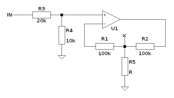

von jb (Gast)
>kontaktwiederstände
Geh lieber in Deckung...
Gruß Jonas
Was spricht dagegen, es so wie im Anhang zu machen? Damit vermeidest du
den Opamp im Gegenkopplungszweig.
von MaWin (Gast)
Tobias Plüss schrieb:
> Ich will nun die Spannung am mit X markierten Punkt genau einstellen
> können, und zwar auf einen Drittel der Spannung, die ich im input
> eingebe.
Warum nicht
[pre]
In --R--+-----|+\
       2R  +--|-/   |
        |  |      100k
        |  X
GND ----+--+
So lange X keine kapazitive Last ist, geht das, sonst muss ein C
parallel zu den 100k.
Statt den Istwert um 3 zu verstärken könnte man natürlich auch den
Sollwert über einen Spannungsteiler dritteln. Dann spart man einen OP
und damit etwas Phasendrehung.
Das eigentliche Problem ist aber dass die Regelung zu schnell ist, und
R2 in Verbindung mit einer unbekannten Kapazität an X eine Phasendrehung
bewirkt. Du musst die Regelung entsprechend in ihrer Bandbreite
begrenzen, dass die Schleifenverstärkung bei einer Phasendrehung von
180° kleiner 1 wird.
Oder anders ausgedrückt: Mach die Regelung langsamer oder verkleinere R2
oder die Kapazität an X
@Yalu
Mann mann, manchmal ist die Lösung so einfach :-) DAS habe ich wirklich
nicht gesehen. Klar, so sollte es gehen, und sollte auch nicht
schwingen, wenn die Last kapazitive Anteile hat. Danke dir!
@die Anderen
Am Punkt X sind zwei Elektroden dran. X ist meine Last. (Das Ding
schwimmt in einer elektrisch leitfähigen Lösung). Da ich an X zwei
Elektroden habe, kann ich über die eine Elektrode Spannung zuführen,
dann fällt aber aufgrund des fliessenden Storms (ca. 10 uA) am R2 (der
Kontaktwiderstand) eine Spannung ab. Damit ich aber an X meine
gewünschte Sollspannung erreiche, messe ich mit der zweiten Elektrode.
Diese hat aber auch einen Übergangswiderstand. Über dem fällt aber keine
Spannung ab, sofern in den OpAmp kein nennenswerter Strom hineinfliesst.
So zumindest die Theorie ;-)
Doch, bei kapazitiven Anteilen wird die Schaltung sogar sehr
wahrscheinlich schwingen, weil du dann einen Tiefpass im
Gegenkopplungszweig (mit der entsprechenden Phasendrehung) hast.
Wenn du die Kapazität in etwa kennst, kannst du sie wie von MaWin
vorgeschlagen kompensieren.
Edit:
Das Ganze funktioniert aber nur dann, wenn die beiden Elektroden in
elektrisch voneinander isolierten Lösungen hängen. Für den
Masseanschluss bräuchtest du noch zwei weitere Elektroden samt Lösungen.
Hmm aber auf die 100k habe ich ja eben keinen Zugriff, die sind
'inhärent'. Dann kann ich da auch keinen C parallel schalten.
Na gut, ich baue es nächste Woche testhalber mal so auf. Mein erster
Versuch heute hat Oszilliert (allerdings auch auf dem Steckbrett).
von Route_66 H. (route_66)
Und im Idealfall, wenn der zweite Übergangswiderstand Null wird, kommt
die Lösung von MaWin raus.
Hmm mein Spice sagt zwar, dass es nicht schwingt. Aber das kann ich
vmtl. nur mit einem Testaufbau verifizieren. Die zu erwartende Kapazität
ist allerdings klein (einige 100 pF, wenn ich es recht im Kopf habe).
Wie könnte ich den Opamp noch verlangsamen?
Du kannst, wie üblich, einen Kondensator vom Opamp-Ausgang zum
invertierenden Eingang schalten. Da dessen Wirkung aber vom
(größtenteils unbekannten) Rest der Schaltung abhängt, kannst du ihn nur
auf gut Glück dimensionieren und hoffen, dass er in allen Situationen
den erwünsachten Erfolg bringt.
