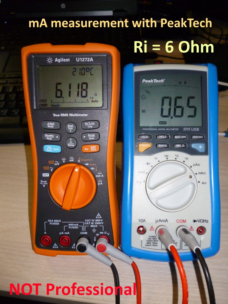

Hallo zusammen, ich wollte mit dem PeakTech eine saubere Strommessung machen. Allerdings als mein Anwendung dann nicht mehr funktionierte hab ich bei der Fehlersuche heraus gefunden das das PeakTech Messgerät ein verdammt hoher Innenwiederstand hat im mA Mess Bereich !!! Der Spannungsabfall war zu groß und meine Anwendung funktionierte nicht mehr. Gehört das bei PeakTech sooo ??? im A Bereich ist der Ri akzeptabel, mit teureren Messgeräte ist der Ri auch sehr klein. Gibt es noch irgendeine Einstell Möglichkeit oder Software mäßige Konfiguration wo das Handbuch nicht hergibt ? grüße
Ist die mA-Fuse geflitzt, weil du sie überfordert hast?
Es kann sein, dass der je nach Strom automatisch andere Messwiderstände aufschaltet. Stell mal die RANGE manuell auf den grössten mA Wert.
Überrascht mich nicht. Einige günstige Multimeter haben auch zweistellige Shunts in den unteren Bereichen. Übrigens der Anlass, wieso z.B. das µCurrent entwickelt wurde. ... an der Stelle kann man dann den Vergleich zu einem HP Tischmultimeter ziehen, dass in allen Bereichen einen 0.1 Ω Shunt nutzt.

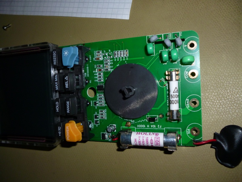

die 500mA Sicherung alleine hat wohl schon 1R......... ich tausch diese mal aus, definitiv zu viel. Den shunt selbst muss ich noch suchen
Volland S. schrieb: > Den shunt selbst muss ich > noch suchen Warum so kompliziert? Du kannst den Shunt von aussen mit deinem anderen Messgerät anmessen, dann weisst du, wie hoch er ist. Wenn du durch die Messbereiche schaltest, siehst du auch gleich wie hoch er z.B. bei 200µA oder 2mA ist.

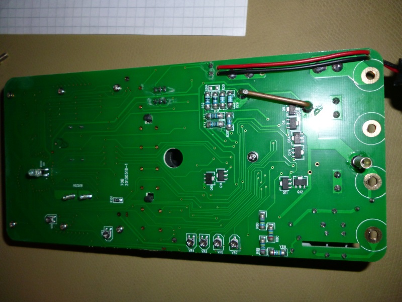

Bild mit der Unterseite: Das komische Teil aus Metall unter den lustigen Käbelchen.
Hab gerade mal mein Billig Peaktech 1035 gemessen, das allerdings gar keinen 200µA Bereich hat: 2mA : 100 Ohm 20mA : 14 Ohm 200mA : 5 Ohm
#3962546
Matthias Sch. schrieb: > Hab gerade mal mein Billig Peaktech 1035 gemessen Bei dem gezeigten Agilent sieht es nicht besser aus (oder meins ist kaputt)...
...das selbe Problem hat das Peaktech 2010 auch - misst man Ströme einer uC Anwendung beim sleep mit dem 2mA Bereich, ist der widerstand zu hoch um die schaltung vern+nftig zu versorgen, wenn das ganze wieder aufwacht und dann 30mA ziehen "möchte". Aber wenn man das weiß...gehts, ich hab mich da aber auch zuerst etwas gewundert. Klaus.

Nicht selten sind die Shunts so bemessen, das der Spannungsabfall am Bereichsende der Spannung des kleinsten Spannungsmessbereichs entspricht, das macht die Schaltung einfacher, und billiger, sonst bräuchte man ja noch einen teuren Mess-Verstärker. Mit freundlichen Grüßen - Martin
