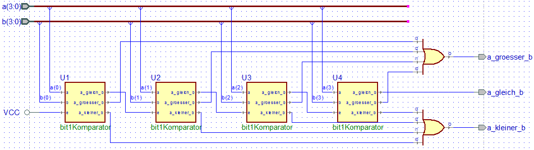

ich habe angefangen mir bisschen etwas über FPGAs beizubringen und habe
jetzt ein Problem, wo ich euren Rat brauche.
Ich versuche mich grad an einem 4 Bit Komparator. Später sollen mir 3
verschiedene LEDs auf dem Board signalisieren, welcher Eingang größer
ist bzw. ob sie gleich sind.
Dazu habe ich erstmal einen 1 Bit Komparator aufgebaut (siehe Anhang).
Dieser funktioniert einwandfrei. Diesen habe ich dann 4 mal
zusammengeschaltet, um einen 4 Bit Komparator zu bekommen.

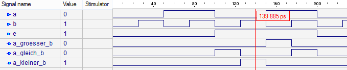

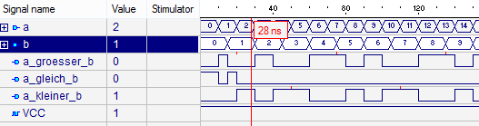

Dieser funktioniert jedoch nur fehlerhaft. Z.B. wenn das Eingangsignal
"a" 2 ist und das Eingangssignal "b" 1 ist, dann sagt er, dass "a"
kleiner ist als "b".
Ich habe schon viel probiert, finde den Fehler aber nicht.
Vielleicht kann sich das jemand von euch mal ansehen und mir sagen, wo
der Fehler liegt. Auf jeden Fall schon einmal vielen Dank für die Mühe
Viele Grüße
Momchilo
Differentialknilch schrieb:
> Fuer sowas nimmt man einen Subtrahierer, der gibt gleich groesser,
> kleiner, gleich null raus.
Kann man machen. Wobei "gleich" nicht von Haus aus rauskommt.
Komparatoren als Logikchips wie 74x85 tun das allerdings nicht.
Innenschaltung siehe dort.
Spätestens wenn du mehrere Komparatoren kaskadierst wirst du
feststellen, dass deren Technik effizienter ist als die eines
Subtrahierers.

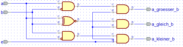

Geht Euchnichtsan schrieb:
> Jetzt geht alles.
Prima. Zum üben ist das auch ok so.
Wenn Du später mal 'richtige' Sachen mit z.B. VHDL machst, schreibst Du
das bitte ungefähr so hin:
signal a: unsigned( 3 downto 0);
signal b: unsigned( 3 downto 0);
signal gt: std_ulogic;
signal lt: std_ulogic;
signal eq: std_ulogic;
gt <= '1' when a > b else '0';
lt <= '1' when a < b else '0';
eq <= '1' when a = b else '0';
