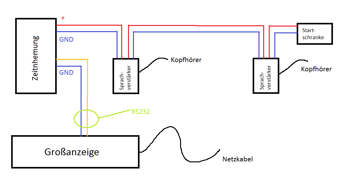

Hallo Zusammen,
Ich wurde von einem ortsansässigen Wintersportverein gebeten mir mal
deren Zeitnehmung anzusehen, da die ein nerviges und lautes Rauschen auf
der Sprachverbindung zwischen Start und Ziel haben.
Im Bild oben hab ich mal schematisch dargestellt wie das ganze aussieht!
Das Problem an der Sache ist, dass das Rauschen nur auftritt wenn an der
Zeitnehmung die Startleitung und die Großanzeige angeschlossen ist,
zudem muss die Großanzeige noch am Netz hängen. Hängt die Großanzeige
nicht am Netz oder man steckt die Startleitung oder die Großanzeige von
der Zeitnehmung ab, verschwindet das Rauschen.
Das Rauschen tritt ebenfalls auf wenn nur die Startleitung an der
Zeitnehmung angeschlossen ist und zudem noch die Zeitnehmung nicht mit
dem Akku betrieben wird, also am Netz hängt.
Blöderweise hat man damals als man das 1,5km lange Startkabel verlegt
hat, dieses direkt neben das 400V Drehstromkabel der Flutlichtanlage in
die Erde gelegt.
Ich gehe daher davon aus, dass das Störsignal, welches als Rauschen in
den Kopfhörer kommt, eine in die Leitung induzierte Spannung ist und
dadurch über die Großanzeige bzw. das Netzgerät der Zeitnehmung (wenn
angeschlossen) ein Ausgleichsstrom fließt.
Technische Details und Funktionsweise:
Die Zeitnehmung legt stabilisierte 5VDC auf die Startleitung. Die
Sprachverstärker hängen jeweils vor Zeitnehmung und Startschranke und
werden jeweils mit einem 9V Akku versorgt. Die Sprachverstärker
"filtern" das Sprachsignal heraus und geben nur den "Rest" an die
Zeitnehmung bzw. Startschranke weiter.
Die Startschranke an sich ist nichts anderes als ein Schließer. Wird
also die Startschranke geöffnet (Kontakt schließt), wird die "+" Leitung
auf GND gezogen und es fließt ein Strom von 1mA. Daraus folgt: die Zeit
wird ausgelöst.
Die Datenleitung zur Großanzeige erfolgt mittels 2 poligen RS232
Auch noch zu erwähnen ist: Startleitung, Zielleitung und die Großanzeige
verwenden eine gemeinsame GND!!!
Ich hoffe es kann mir jemand dabei helfen, da ich nicht genau weiß wie
ich das Problem in Griff bekommen kann.
Lg
Alex
(Firma: matzetronics) #3960656
> die Erde gelegt.
Ob es die Flutlichtanlage selber verursacht, könnte man rausfinden,
indem man mal reinhört, wenns Flutlicht aus ist. Haben die Jungs da
schon einen Zusammenhang erkannt? Drehstrom ist eigentlich gar nicht
schlecht, weil sich da vieles auf dem Kabel selber wieder auslöscht.
Generell ist natürlich eine unsymmetrische Audioübertragung über solche
Längen Quatsch. Da du aber vermutlich nur die 2 polige Leitung zur
Startleitung hast, musst du zusehen, diese so unempfindlich wie möglich
zu machen. Das kannst du erreichen, indem du so niederohmig wie möglich
fährst (Widerstand zwischen Audio/+5V und Masse). Das kannst du
natürlich nicht beliebig machen, weil irgendwann die Startschranke
anspricht.
Evtl. hilft es auch, das Audio mit Übertragern an die rote Leitung
anzukoppeln, aber dazu müsste man mehr über die Sprechgarnituren wissen.

OP #3960855
>> die Erde gelegt.
Ja ob das der Drehstrom an sich ist, ist nicht so leicht festzustellen,
da das Flutlicht über Steuerleitungen eingeschaltet wird. Denn das
Drehstromkabel ist gleichzeitig auch die Spannungsversorgung für die
Bergstation und deswegen immer Spannungsführend.
> anspricht.
Ja ich hab nur das 2 polige Kabel zur Verfügung!
Wie genau kann ich den Widerstandswert herausfinden?
Zu den Sprechgarnituren folgender Link:
http://alge-timing.com/alge/download/manual/SM8-SV4-HS2/SM8-SV4-HS2-BD.pdf
Das ist auch alles was ich darüber weiß!
Würde es eigentlich funktionieren, wenn ich die Startleitung mittels
Optokoppler galvanisch trenne?

OP #3960869
Frank K. schrieb:
> Zweiter Punkt: Stromversorgung der Anlage minus der Großanzeige
> Was zieht der Rest? Kannst Du den einfach mal testweise per Akku etc
> betreiben. Damit wäre die GND-Verbindung zur Großanzeige unterbrochen,
> und so wie ich es verstanden habe, dürften die Störungen so nicht
> auftreten.
Im Normalfall läuft die Anlage außer der Großanzeige mit Akku. Dennoch
tritt das sehr unangenehme Rauschen auf sobald ich die Großanzeige
anstecke oder das Netzgerät der Zeitnehmung.
Also soweit ich das lokalisieren kann, ist das ein Störsignal das sich
über das Netz ausbildet. Denn es tritt immer nur erst dann auf wenn ein
Netzgerät im Spiel ist (Großanzeige oder Netzgerät der Zeitnehmung)!!!!!
Und weil auch das Rauschen auftritt wenn das Netzgerät der Zeitnehmung
angeschlossen ist, wäre es super zu wissen, ob es funktioniert die
Startleitung mittels Optokoppler galvanisch zu trennen.
Gast #3960871
Da wird wohl ein Multiplexer die Anzeige steuern und dabei einiges von
seinen "schönen" Rechtecksignalen in Eure parallele Leitung einsteuen?
Außerdem wird über die GEMEINSAME Masseleitung noch auf die Länge ein
Spannungsabfall stattfinden. Also weniger ideale Verlegung. Wenn man
mehr wüßte, könnte man evtl. Experimente mit 1:1 NF-Übertragern machen
und das Signal auf symmetrischer Leitung versuchen zu übertragen. Dann
wirkt auf die Länge der STörer auf beide Adern gleichzeitig und könnte
sich evtl. dadurch auslöschen. Bei Reichelt sind NF-Übertrager zu
finden. Ob es hilft und die Relasisteuerung überarbeitet werden muß,
wäre durch Alex noch zu prüfen.
OP #3960876
An einen NF-Übertrager hab ich auch schon gedacht! Aber ich hab ja dann
das Problem das ich auf der Startleitung 5VDC liegen habe und die über
den Übertrager mehr oder weniger "vernichte"
(Firma: matzetronics) #3961183
Nee, du koppelst die Trafos dann mit einem Kondensator auf die Leitung
ein:
Display   Talstation                                   Bergstation
o--<=====>----+-------------------------------------+---->Schranke
     Drossel  |                                     |
     1mH     ---                                   ---
             ---  0,1-0,47µF                       ---
              /|\       Audio                       /|\    Audio
o-------------+-------------------------------------+---->
Masse                                                     Schranke
Übrigens wäre die reine spannungsführende Drehstromleitung nicht der
Störer, erst wenn da Strom rüberfliesst, erzeugt sie ein störendes
Magnetfeld.

>              ---  0,1-0,47µF                       ---
>               /|\       Audio                       /|\    Audio
> Masse                                                     Schranke
Danke erstmal für die Hilfe!
Könntest du noch deine mühevoll erstellte zeichnung kurz erklären weil
ganz schlau werd ich daraus leider nicht ganz! ;)
(Firma: matzetronics) #3962114
 Display   Talstation      rote Leitung           Bergstation
      Drossel  |                                     |
      1mH     ---  Kondensator                      ---
              ---  0,1-0,47µF                       ---
   NF Über-    \|/------>                            \|/------>
   trager -->  /|\       Audio                       /|\    Audio
               \|/       zur Sprechgarnitur          \|/
 Masse                   blaue Leitung                  Schranke
So besser ?
OP #3962129
>       Drossel  |                                     |
>               ---  0,1-0,47µF                       ---
> So besser ?
Ok danke, das war mir eh klar!!!
Sorry hab mich nur etwas doof ausgedrückt!
Ich wollte eigentlich wissen wie ich das am besten realisiere, denn die
Geräte sind eigentlich neu und zwecks Garantie möchte ich wenns
irgendwie möglich ist nur an der Leitung, also halt nicht in den Geräten
herumbauen!
