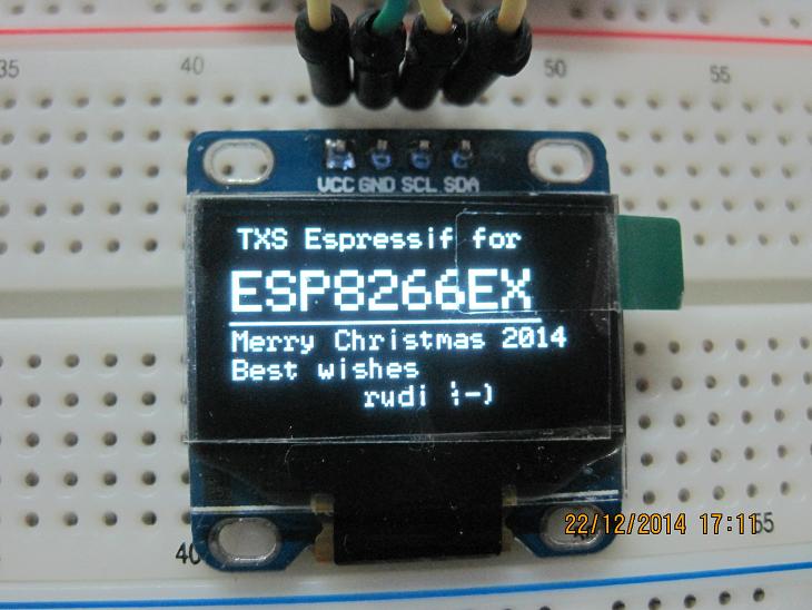

von R. W. (Gast)
Hi
Beitrag "Re: Sammelbestellung OLED 0.96 I2C für den ESP8266"
schauh dir mal den beispiel code an, vieleicht hilft es weiter.
lg rudi ;-)
pullups nicht vergessen!

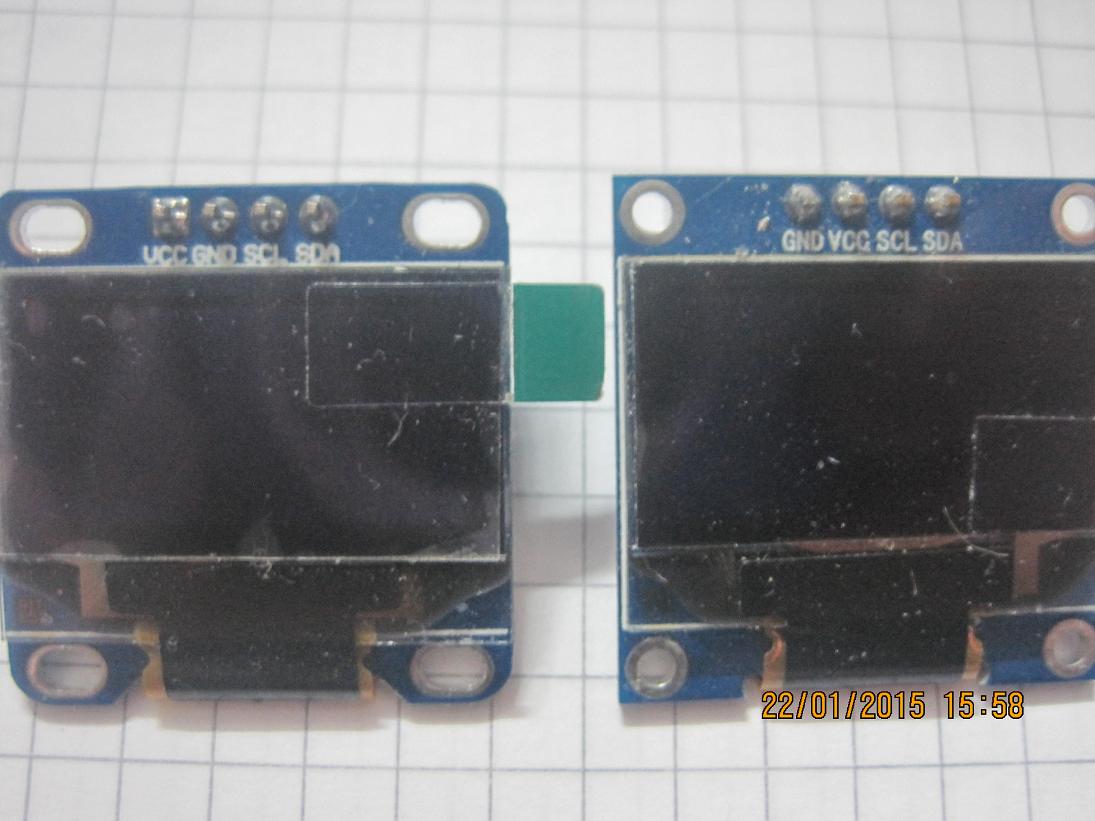

von R. W. (Gast)
H. D. schrieb:
> ich versuche ein 128*64 SSD1306 Distplay mit einem MSP430G2553 über
> Hardware I2C zum laufen zu bekommen. Leider bleibt das Display schwarz.
Hi
jetzt hast mich neugierig gemacht.
OT Frage:
Welches Board verwendest Du?
Ich hab auf die schnelle bei R das gefunden:
Artikel-Nr.: TI EXP 430G2
und darin steht,
"Die mitgelieferten MSP430G2553IN20 und MSP430G2452IN20 verfügen über

von R. W. (Gast)
Rufus Τ. Firefly schrieb:
> .. Gehäusebauform ..20poliges DIP-Gehäuse.
Danke Rufus!
> Genau dieses Board verwende ich als Programmer.
Ok. Sieht gut aus - neugierig bin ich auch - bestellt ;-)
> Das Display ist dieses hier:
http://www.ebay.de/itm/0-96-I2C-IIC-SPI-Serial-128X64-White-OLED-LCD-LED-Display-Module-for-Arduino-/281497952135?pt=LH_DefaultDomain_0&hash=item418a95df87
Okay - hab beide da - dann das linke - unterscheidet sich im Anschluss
Header.
> Ich verwende keine SSD1306 Lib. Ist ja auch keine eingebunden. Die von
> Adafruit hilft nicht, da sie nicht für I2C ist (siehe Display).
Okay - hinterfragt, woher nimmst du dann für INITIAL die Register Werte,
also z.B. OLED an/aus, PAGE Auswahl, SCROLLING, Grösse der Schrift,
Schrittweite...Buffer leeren, Zeichensatz, RAM, Landscape Mode, Portrait
Mode, ...
Example'S zum LY096BG30 als I²C OLED
ist nur als Info - ist jetzt nicht explizit für das hiesige OLED mit nur
einer Schnittstelle - aber ist SSD1306 conform - .

Ich kann mich auch irren aber denke dass das I²C OLED beim MSP430 nicht
anders anzusteurn sein wird wie bei anderen, ( ESP8266 z.B. )
Siehe Bild.
> Der Init-Kram steht im Datasheet:
> http://www.adafruit.com/datasheets/SSD1306.pdf
> Kapitel 9. Seite 28-32
OK, das hab ich auch, aber bei der INIT sind Register und Werte
gemoppelt, das meinte ich mit Versatz.
Ich würde ein Register nach dem anderen bewusst durchgehen ( nicht nur
aus dem Datenblatt notieren ) ob du das auch so setzten willst, also
auseinandersetzen was welches Register für Aufgabe hat und welche Werte
es überhaupt braucht. Denn ich denke nicht dass das OLED COntrast
unterstützt, du setzt es aber ;-) - kann mich irren, wenn Du ein
besonderes Exemplar hättest. Bei mir blieb es am Anfang auch dunkel,
nachem ich nach dem Einschalten dem ganzen 1 sekunde zeit gab sich
überhaupt "hochzufahren" starte ich mit Init und wieder eine pause von
20ms
und dann erst Daten.
Wenn du jetzt eine header hättest wo steht
0x81,   // set contrast controll register
0x7F,  // contrast Wert 127 ok
könntest es einfach deaktiveren, so musst halt deine INIT immer
editieren, und da kann mal ein Fehler passieren..
Nein ich werd dir keine fertige ´Konfig abliefern ;-) das Datenblatt
gehört Dir ganz alleine in diesem Fall ;-)..
lg rudi ;-)
