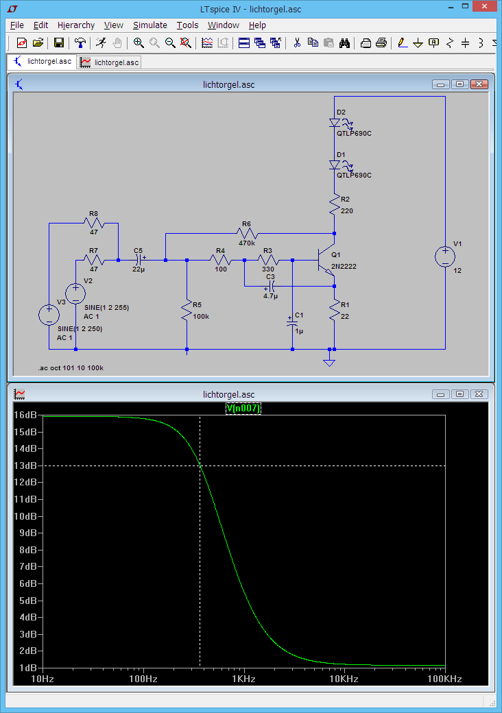

Vorwiderstand, Spannungsverdopplerschaltung, geteilter
Basisvorwiderstand, kleiner Emitterwiderstand (wenns weich schalten
soll), direkt an der Basis einen kleinen Kondensator nach minus, ein
weiterer vom Emitter an den geteilten Basisvorwiderstand. im Kollektor
dann die LEDs in Reihe mit gemeinsamen LED Vorwiderstand.
Ich habe gerade nichts zum zeichnen...
