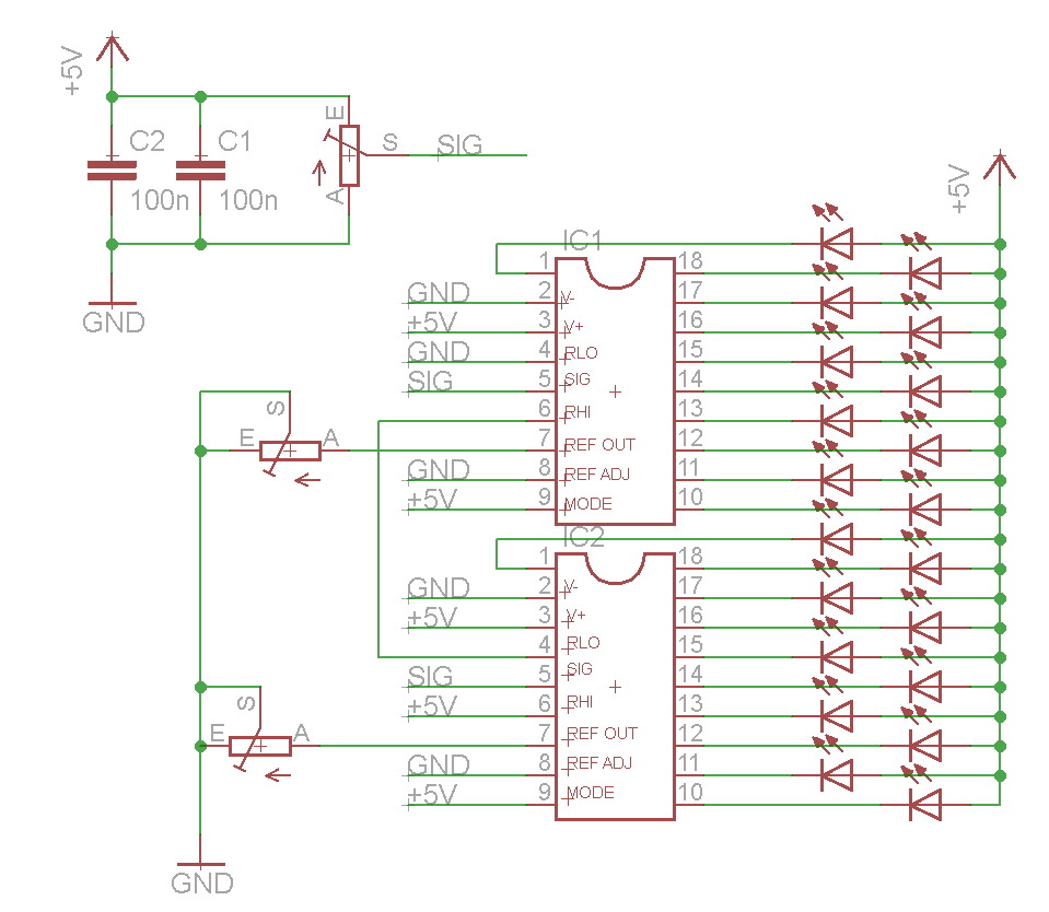

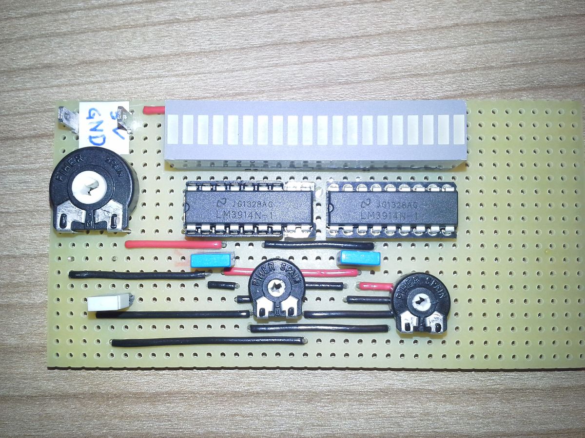

Hallo zusammen
Habe mir eine Schaltung mit 2 x LM3914 gelötet, siehe Anhänge. Die
Strombegrenzung und der "untere" Teil funktionieren wunderbar, aber im
oberen Spannungsbereich erscheinen plötzlich mehrere Segmente auf
einmal. Hat jemand eine Ahnung, wieso?
PS: ICs vertauschen hat nix gebracht. Und der weisse Jumper hängt den
MODE Pin an 5V.

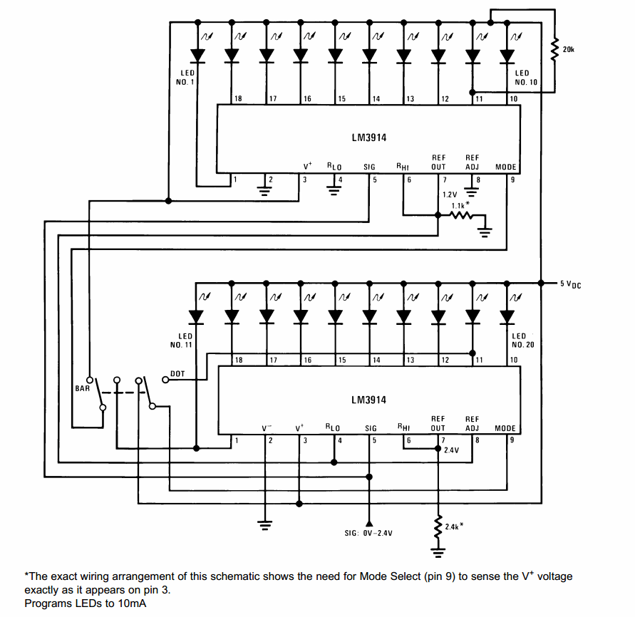

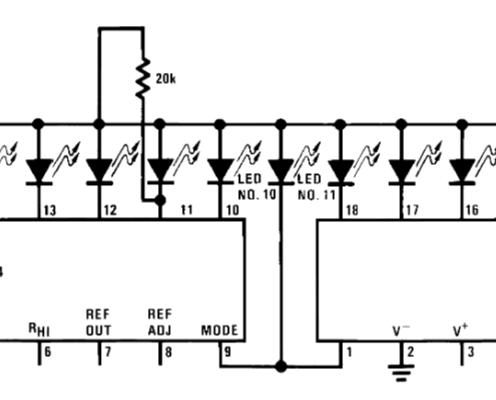

Gast #3961991
"Figure 15. Cascading LM3914s in Dot Mode"
Jap, eindeutig für den Dot mode. Diese Beschaltung brauchst du, um zu
verhindern, dass der oberste Balken des "unteren" 3914s noch an bleibt,
wenn das Eingangssignal schon im oberen Bereich ist.
Meine Verkabelung stimmt auch mit Abbildung 24 überein, wen der Switch
im Bar Mode ist.
Gast #3962005
Und ich habe mich schon gefragt, warum es sich alle so kompliziert
machen und den REF ADJ Pin nicht direkt, sonder über einen Widerstand
auf GND ziehen^^
Danke.
Gast #3962137
MaWin schrieb:
> Flex Van de Wulche schrieb:
> Sag mal willst du uns verarschen ?
Ob er wohl drauf kommt weshalb NS das nicht so macht wie er?
Gast #3962172
Abbildung 24, auf Bar Mode geschalten. Dot Mode interessiert mich
nicht...
Und warum verarschen? hinz hat den Nagel auf den Kopf getroffen, punkt.
EDIT:
So, das ganze läuft jetzt. Vielen Dank für eure Hilfe!
