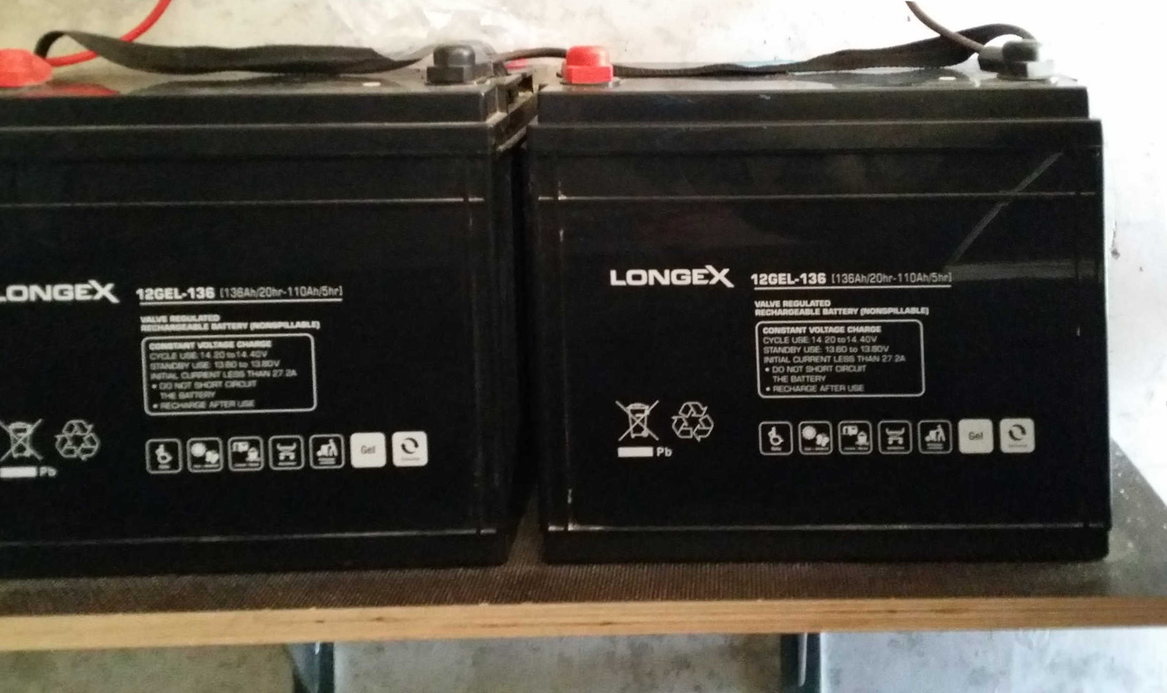

Säureaustritt aus Gelbatterie
Gast #3962589
ich habe seit einem Jahr zwei Batterien, Typ Longex Gel mit 136Ah, als
Pufferspeicher für ein Solarsystem. Die Batterien stehen auf einer
Konsole, die an einer Betonwand angebracht ist. Gestern fiel mir auf,
dass der Beton hinter einer der Batterien von einer Art Karies befallen
ist, er ist stellenweise angefressen und mit einem weissen Pulver
bedeckt. Es sieht so aus, als ob Säure aus der Batterie ausgetreten und
zwischen Gehäuse und Betonwand nach unten gelaufen ist. Am
Batteriegehäuse sind keine Schäden, Aufblähung etc. sichtbar, die
Spannung ist normal.
Wie kann das sein? Ich dachte immer, dass selbst bei Beschädigung des
Gehäuses aus Gelbatterien keine Säure auslaufen könne. Oder ist doch
nicht immer Gel drin, wo Gel draufsteht?

hier mal Bilder von den Batterien und dem Schaden an der Mauer dahinter.
die Flüssigkeit ist an der Oberseite der rechten Batterie ausgetreten,
die linke ist trocken. Es handelt sich mit Sicherheit um Säure, Lackmus
färbt sich rot. Eine Beschädigung oder Wölbung ist nicht sichtbar. Die
Batteriespannung beträgt 13.92V(rechts) bzw. 13.98V (links). Die Daten
des Laderegler stimmen mit den angegebenen Daten überein. Allerdings
betreibe ich sie nicht wirklich zyklisch, da die Stromentanhme sehr
gering ist. Praktisch immer sind sie voll geladen und der Laderegler
regelt ab.
Auffällig war, dass bereits bei der Lieferung der Batterie eine geringe
Menge Säure ausgetreten war (geschätzt 1- 2 mL). Der Lieferant
versicherte mir, dass dies kein Problem sein.
Am meisten wundert mich, wie aus einer Gelbatterie überhaupt Säure
auslaufen kann. Hier wird immer mit "völlig auslaufsicher auch bei
Beschädigung des Gehäuses" geworben.
Gruss
Mike
Die Rechte ist dann wohl anscheinend geplatzt. Wenn sich da eine
waagrechte Linie zeigt gibt es sicher einen Riss entlang des Deckels.
Der ist ja auch nur aufgesteckt und verklebt/vulkanisiert/verschmolzen
wie auch immer das im Details gemacht wird.
Ist doch auch nicht ausgelaufen, Ueberdruck Spruehnebel.
Oder Flüssigkeit ist oben rechts ausgetreten und dann in Richtung Wand
gelaufen.
> Säure auslaufen kann.
Vielleicht wurde sie überfüllt und wegen Thermischer Ausdehnung ist dann
was ausgetreten.
Ich würde mal die Kapazität kontrollieren/vergleichen. Wenn die batterie
nicht auffällig schlechter ist, als die andere und keine neue
Flüssigkeit austritt, würde ich es dabei bewenden lassen. Ansonsten
umtauschen.

Nix tun wäre schlecht. Wahrscheinlich ist durch Überdruck irgendetwas an
der Montagestelle des Deckels ausgetreten. Also Ladespannung genauer
kontrollieren, Laderegler prüfen sowie Garantieansprüche genauer lesen.
Bei Akkus ist Garantie nicht ewig! Notfalls Pappe dahinter stellen.
