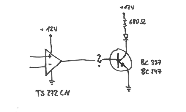

Hallo Leute,
kurze Frage:
muss ein Widerstand VOR dem BC337/BC547 vorgeschaltet werden?
wenn ja, wie hoch sollte dieser sein?
OpAmp ist ein TS 272CN
Datenblatt:
http://pdf.datasheetcatalog.com/datasheet/stmicroelectronics/2303.pdf
vielen Dank
Gast #3963198
Für einen vernünftigen Entwurf: ja.
Für den üblichen Mist hier: nein, da übernimmt der begrenzte
Ausgangsstrom des OPV die Strombegrenzung, was aber nur beim BC337
reicht, beim BC547 wird der max. Basisstrom überschritten.
Stromverbrauch und Erwärmung sind egal usw..
Aber besser wäre eine andere Schaltung. Wenn du die LED mit
Vorwiderstand in die Emitterleitung des Transistors legst, braucht der
KEINEN Basiswiderstand und der Ausgangsstrom aus dem OPV ist AUTOMATISCH
immer minimal.

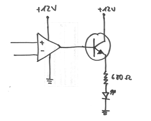

Danke,
später soll die LED sowieso weg, es soll dann nur ein 0-12V Signal
anliegen, also LOW/HiGH vom OpAmp.
so dann richtig gezeichnet?

ArnoR schrieb:
> Ja, allerdings ist die High-Ausgangsspannung des OPV nur etwa 10V, so
> dass am Emitter nur etwa 9V liegen. Der LED-Vorwiderstand muss also
> etwas niederohmiger als bei der Emitterschaltung sein.
hiermit:
http://www.elektronik-kompendium.de/sites/bau/1109111.htm
und mit 9.0V Betriebsspannung komme ich dann auf 470 Ohm.
OK ?
wieso weisst du das die High-Aussgangsspannung am OP "nur" 10V beträgt?
sind das immer die ca. 2V weniger als die Versorgungsspannung?
Danke

OP #3963315
ArnoR schrieb:
> Heinz L. schrieb:
>> ja also, VoH= 8,2V
> Mann, bei Vcc=10V. Datenblatt LESEN!
ich habe das Datenblatt gelesen...
ja eben bei Vcc+=10V...
ich betreibe ja mit 12V....
also wie kommst dann von den Voh=8,2V auf  ca. 10V am OpAMP-Ausgang wie
du im Beittrag um 16:01 schreibst?
Rechnet man die, diesem Fall 2V an Mehr-Betriebsspannung, dann einfach
dazu? kannst das erklären?

Gast #3963325
Heinz L. schrieb:
> Rechnet man die un diesem Fall 2V an Mehr-Betriebsspannung dann einfach
> dazu?
Ja, die Sättigungsspannung ist näherungsweise unabhängig von der Vcc, so
daß dies gilt:
Heinz L. schrieb:
> bei 12V Versogungsspannung, ca. 10V am HIGH-Ausgang
> bei 10V Versogungsspannung, ca. 8V am HIGH-Ausgang
> bei 5V Versogungsspannung, ca. 3V am HIGH-Ausgang
OP #3963328
ArnoR schrieb:
>> dazu?
> daß dies gilt:
OK danke, hatte sich wohl gerade etwas überschnitten, unser Geschreibe.
Alles Klar,
Danke und Gruss
