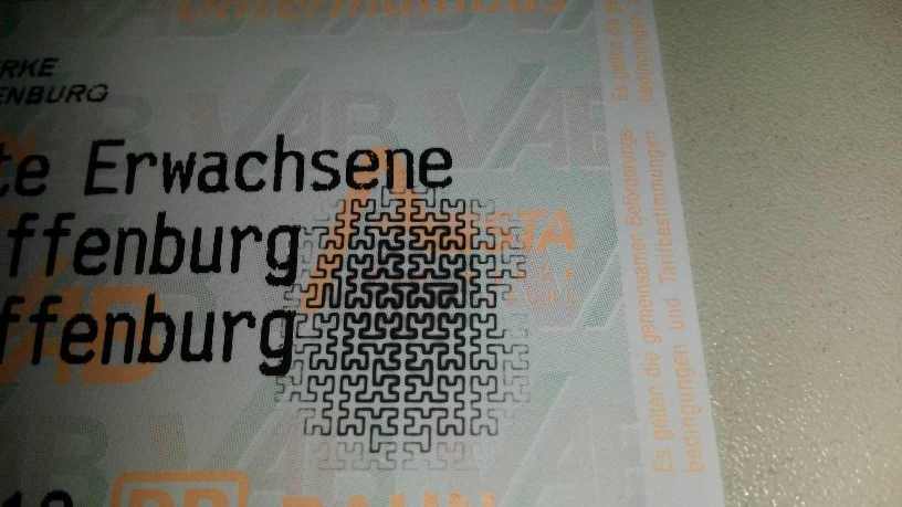

Moderator (Firma: Titel) Persönliche Seite #3963271
Lena Windisch schrieb:
> - Ist es prinzipiell möglich Temperaturen ab 70°C zu erzeugen, die von
> den Kupferbahnen auf der Leiterplattenoberfläche abgegeben werden
> können?
Man kann die Leiterbahn selbst als Heizelement nehmen....

Persönliche Seite #3963479
> können?
Ja, da sind auch höhere Temperaturen möglich.
> - Wie könnte eine simple Umsetzung aussehen, welche Bauteile sind von
> Nöten bzw. wo kann ich
> leicht verständliche Informationen dazu finden?
Gar keine Bauteile, eine geätzte Platine reicht aus.
Beispiel:
http://www.thingiverse.com/thing:91403

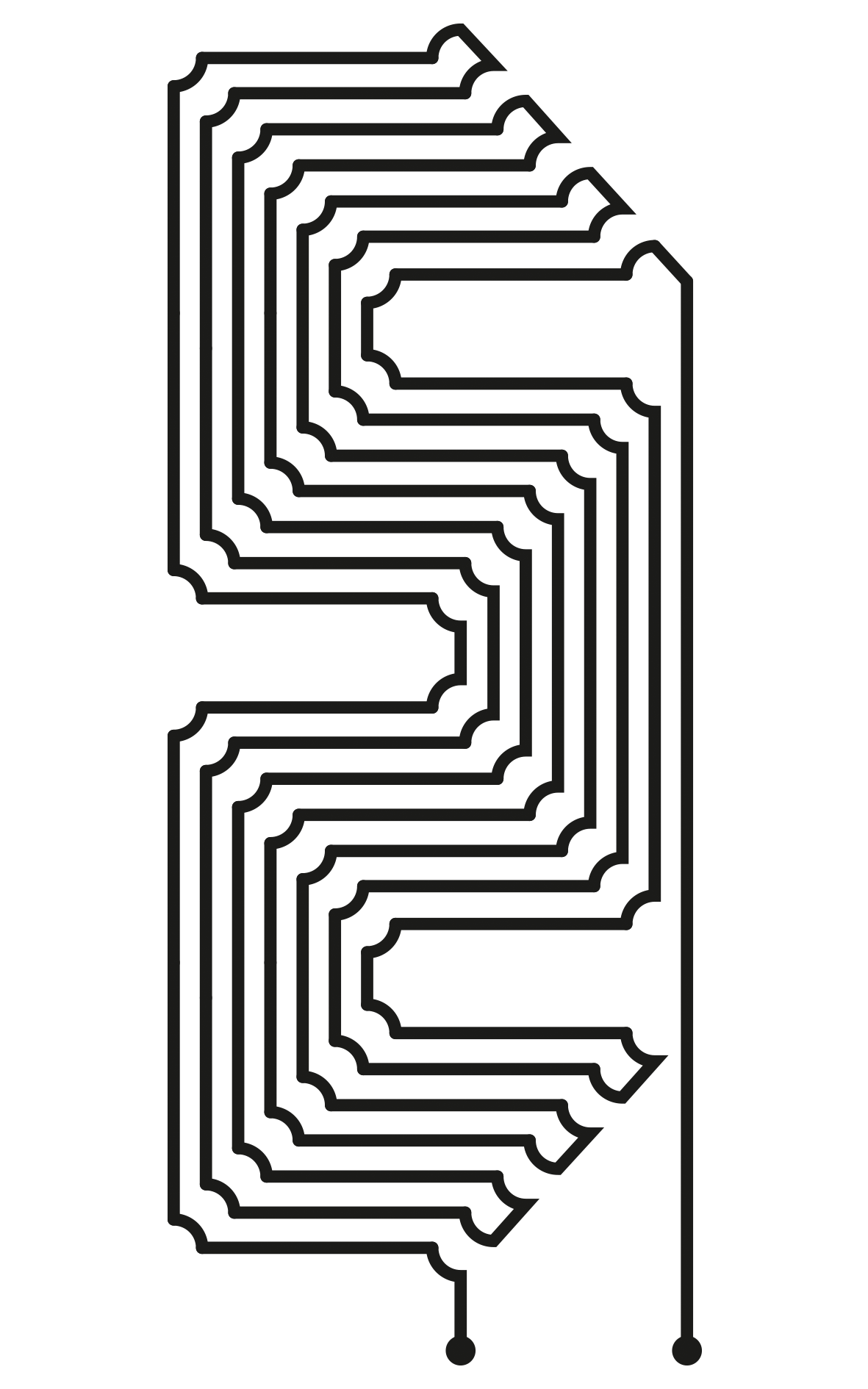

Gast #3975615
Erstmal vielen Dank für die Beiträge!
Das mit dem Bügeleisen funktioniert tatsächlich nicht.
Mein Ziel ist nicht ein dynamisches Bild zu drucken, wozu ein
Thermodrucker
in der Lage wäre sondern ein statisches Motiv, man könnte auch "Stempel"
dazu sagen.
Ich habe ein Testlayout gemacht (Anhang) und mit diesen Werten
gerechnet.
Bei einer Leiterbahndicke von 35µm und eine Leiterbahnbreite von 1,4 mm
brauche ich laut der Berechnung ca. 6A um 70-80 °C zu erreichen.
Klingt das realistisch?

Gast #3978051
Empfehlung: Eines mit einstellbarer Ausgangsspannung und einstellbarer
Strombegrenzung, was gebrauchtes von Ebay (Statron, Gossen und HP
besitze ich selber, zur Neuware aus China würde ich so nicht raten aber
vielleicht gibts auch da etwas gutes). "Sicher ausreichenden" maximalen
Strom und Spannung kann ich Dir nicht sagen, weil ich deine Motive nicht
kenne.
Die mir bekannten Stromquellen sind eher für Meßzwecke und haben daher
hohe Preise.
Im Anhang siehst Du meinen Probedruck - das ist eine vergoldete
Kupferbahn, ca. 1 Ohm Gesamtwiderstand, die Leiterbahnbreite sind 8mil
in engen, raumfüllenden Kurven.
Das Netzgerät war auf 5V, 5A eingestellt, Dauer des Strompuls etwa 8s.
"Gedruckt" habe ich auf eine alte Busfahrkarte die auf einem
Elastomer-Untergrund (genauer gesagt ESD-Ableitmatte) lag was das ganze
schön andrückte, den Stempel (Eine meiner beheizten Platinen eben mit
diesem raumfüllenden Muster auf der Rückseite) habe ich einfach von Hand
aufgedrückt.
"Schön" ist der Druck ja nur am Rand, aber das ist Prozessoptimierung -
kürzere Heizzeit würde verhindern daß die Umgebung der Leiterbahn allzu
warm wird etc.
Im Extremfall, wenn Du dich gar nicht rantraust, schick mir deine
Stempel und ich sage dir was Du für die existierenden brauchst =)
Hendi
