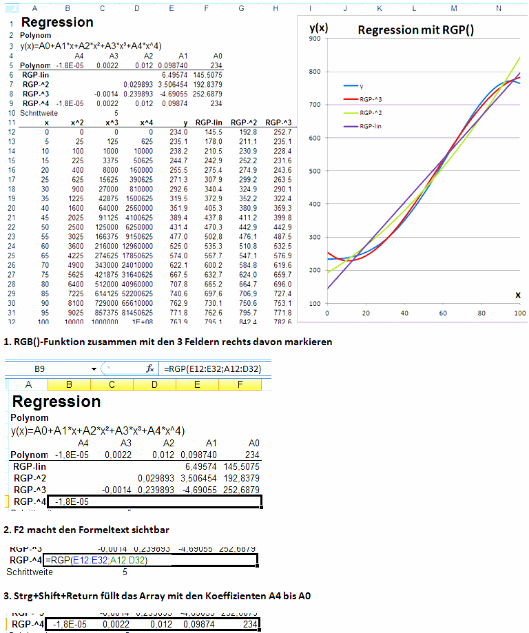

Endlich habe ich herausgefunden, wie man Messwerte mit einem Polynom
beliebigen Grades annähert. Das wollte ich euch nicht vorenthalten. Da
bietet sich nätürlich Excel an (V2007). Wie das geht, habe ich mir aus
dem Internet zusammengesucht. Im Anhang ist ein Beispiel.
Ich habe mir also ein Polynom 4.Grades erstellt: die Koeffizienten
stehen in Zeile 5 und das Ergebnis in Spalte Y. Die Funktion RGP()
liefert die Regression - aber leider ohne Tricks nur den linearen
Koeffizienten A1.
Trick 1: Unter der Tabelle habe ich dargestellt wir man die weiteren
Koeffizieten erhält (so beschreibt es Microsoft).
1.: Man markiert die Formeln zusammen mit den rechts daneben liegenden
Zellen und 2.: drückt man F2. Dann 3.: drückt man Strg+Shift+Return
Und siehe da ... es erscheit der konstante Koeffizient A0. Mehr als
lineare Regression macht RGP nicht ohne Trick 2:
Für A2, A3, .... macht man hinter der x-Spalte weitere Spalten mit X^2,
X^3,... Jetzt gibt man für die X-Werte in RGP den gesamten Bereich mit
den X^2...-Werten an, also z.B. A12:D32. Und schon liefert RGP Polynome
beliebigen Grades, man muss nur genügend Zellen in Trick 2 markieren.
Im Diagramm sieht man die Ergebnisse. Die Regressionen 4.Grades habe ich
nicht dargestellt - man sieht an den Koeffizienten, dass sie genau
passt.
Vielleicht kennt ihr noch bessere Möglichkeiten.

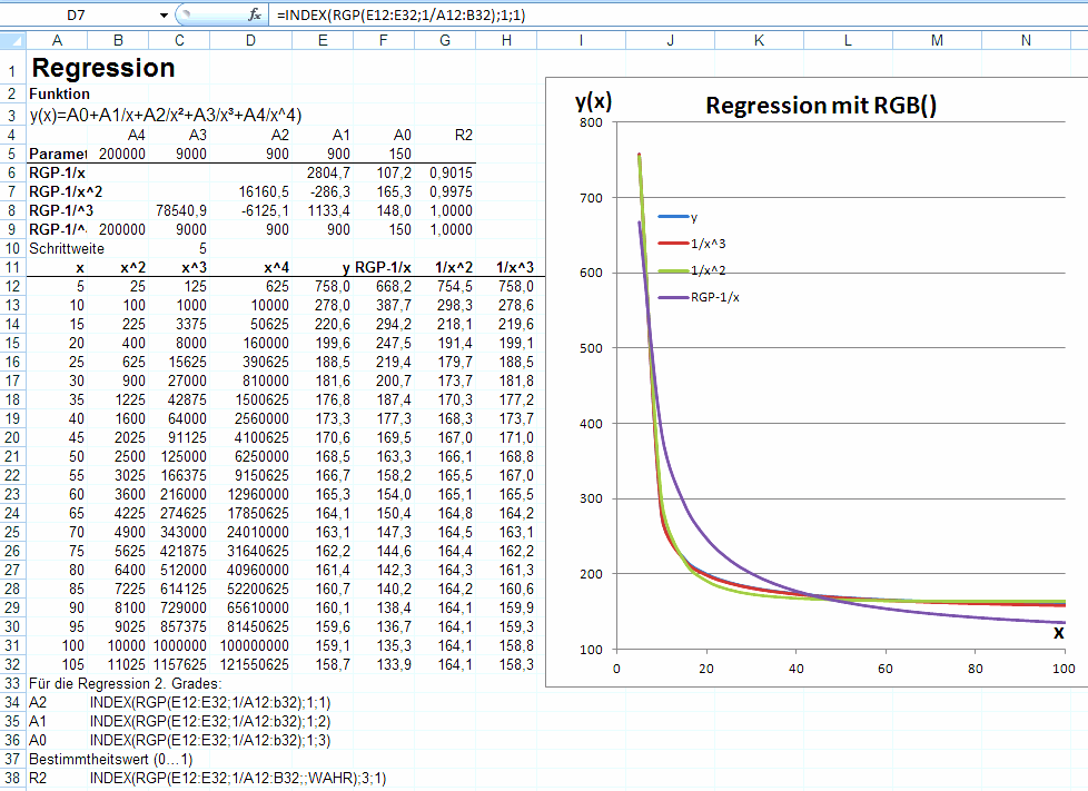

Es geht noch viel mehr: ein Polynom passt ja nicht für jeden Verlauf.
Deshalb noch ein Beispiel für Y=f(1/x). Man schreibt einfach für den
x-Bereich z.B. 1/A12:D32 und schon liefert RGP die Koeffizienten für das
Kehrwert-Polynom. Man kann auch noch logarithmische Regression machen,
wenn man für den x-Bereich ln(A12:A32) schreibt.
Übrigens finde ich die Microsoft-Methode für die Ausgabe der Array-Werte
recht umständlich. Mir ist die Index-Funktion sympatischer. Unter
welchem Index die Koeffizienten zu finden sind, habe ich unter der
Tabelle dargestellt. So kommt man auch besser an die ganzen Kennwerte.
Z.B. liefert der "Bestimmtheitswert" R2 (0...1), wie gut die Regression
geklappt hat.
Hier noch die passende Microsoft-Seite:
http://office.microsoft.com/de-de/excel-help/rgp-HP005209155.aspx

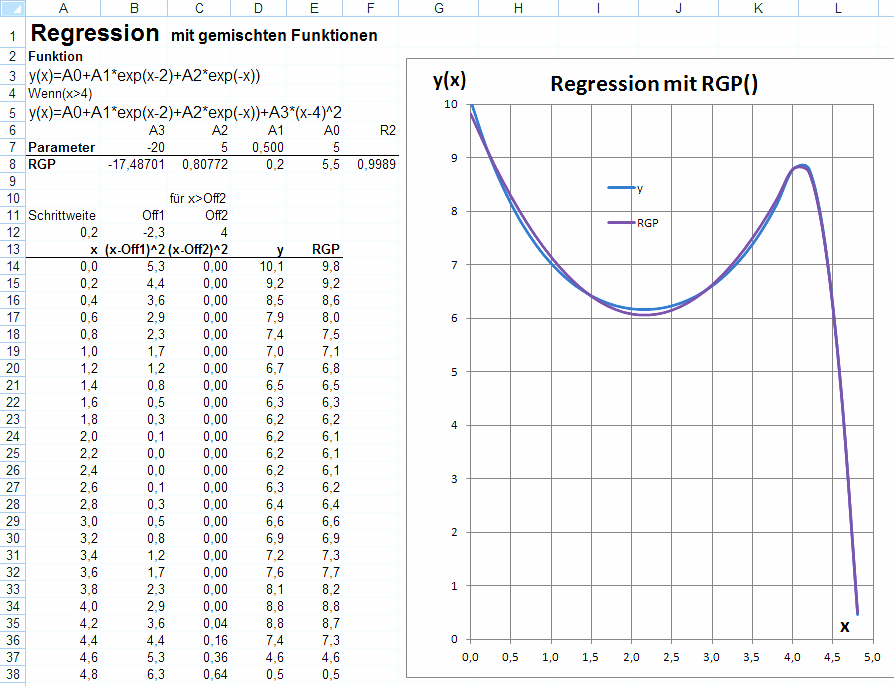

Ihr scheint ja alle was gegen Polynome zu haben. Ich weiß auch, das die
nicht immer passen. Das war ja nur ein Beispiel.
Wenn man sich mit RGP() beschäftigt, merkt man irgend wann, dass man der
Funktion alles unterjubeln kann - also belibig unterschiedliche
Funktionsteile gespickt mit Bedingungen und sonstwas. Ich bin nun mal
ein Excel-Fan und muss euch noch beweisen, dass das Schimpfen über
Polynome das Einrennen von offenen Türen ist.
Also habe ich im Anhang mit Exp()-Funktionen einen krummen Verlauf
hingebastelt, der am Schluss über eine Wenn()-Funktion abschmiert.
Hierfür soll RGB jetzt eine Regression zaubern.
Dazu muss ich RGP etwas passendes anbieten: ein bisschen sieht die Kurve
wie zwei Parabeln aus, eine nach oben und eine nach unten geöffnet und
auf der x-Achse verschoben. Also biete ich RGP zwei Parabeln mit einem
x-Offset an, wobei die zweite über eine Bedingung erst ab dem Offset
einsetzt. Ein bisschen am Offset gespielt, und die Regession sieht schon
mal ganz gut aus.
Mathelehrling schrieb:
> mit dem Excel-Mist
> verschwenden und statt dessen Dich auf SciPy konzentrieren
Meckern kann jeder, aber es wäre mir lieber, wenn du dich als
Mathelehrer gemeldet und mal ein Beispiel vorgeführt hättest. Aber
nichts für ungut, ich gucke mir das SciPy mal an. Das Gnuplot und
Splines waren für meine Zwecke schon mal nichts.
Aber über Excel lasse ich nichts kommen - damit habe ich bisher fast
alles hingekriegt.

dafür, dass 'f' als ersten Parameter ein Array verwenden kann und für
jeden Wert im Array durchlaufen wird.
> - curve_fit optimiert die Parameter
Richtig. curve_fit bekommt die Funktion für die die Parameter gesucht
werden sollen, ein Array mit den X-Werten, ein Array mit den dazu
passenden Y-Werten. Zusätzlich benötigt curve_fit noch ein Array mit der
ersten "Schätzung" für die zu suchenden Parameter. Hier habe ich einfach
'ones(4)' genommen, das wiederum ein Array bestehend aus vier Einsen
erzeugt.
> Es müsste dann das herauskommen, was in y=f(x...) angegeben ist
curve_fit() sucht die Parameter a0 bis a3 und gibt ein Array mit den
Parametern zurück (und noch einigen anderen Werten die uns hier nicht
interessieren).
> Aber leider kostet das die Einarbeitung. Wenn ich ständig
> unterschiedliche Probleme lösen muss, würde sich das lohnen. Andenfalls
> fange ich wieder von vorne an.
Naja. Python + SciPy ist sehr mächtig. Man lernt es nur einmal, und
kann damit einen haufen Kram berechnen, analysieren etc.
> Und dann müsste ich noch Gnuplot, Splines, Simulink, ....
Gnuplot brauchst Du nicht. Plotting ist in SciPy integriert und malt
viel schönere Diagramme. Splines kannst Du, wenn Du willst, natürlich
auch mit SciPy rechnen.
Das ist ja das schöne an Python + SciPy: Ein Schweizer Taschenmesser auf
Steroide. Heute einfache Polynome oder ein curve_fit. Morgen willst Du
vielleicht Tschebyscheff-Polynome berechnen. Übermorgen Daten
statistisch untersuchen und nächste Woche Filtern designen.

Gast #5383499
> from numpy import *
> from scipy import *
> from scipy.optimize import curve_fit
> @vectorize
> def f(x, a0, a1, a2, a3):
>     if x > 4:
>         return a0 + a1*e**(x-2) + a2*e**(-x) + a3*(x-4)**2
>     else:
> x = arange(0, 5, 0.2)
> y = f(x, 5, 0.5, 5, -20)
> popt, pcov = curve_fit(f, x, y, ones(4))
> print(popt)
Nur mal so zum Verständnis: die Funktion f ist eine frei erfundene
Funktion, die keinen Zusammenhang hat zu dem Original-Post Polygon?
Denn ich bin hier etwas ratlos.
