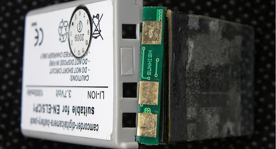

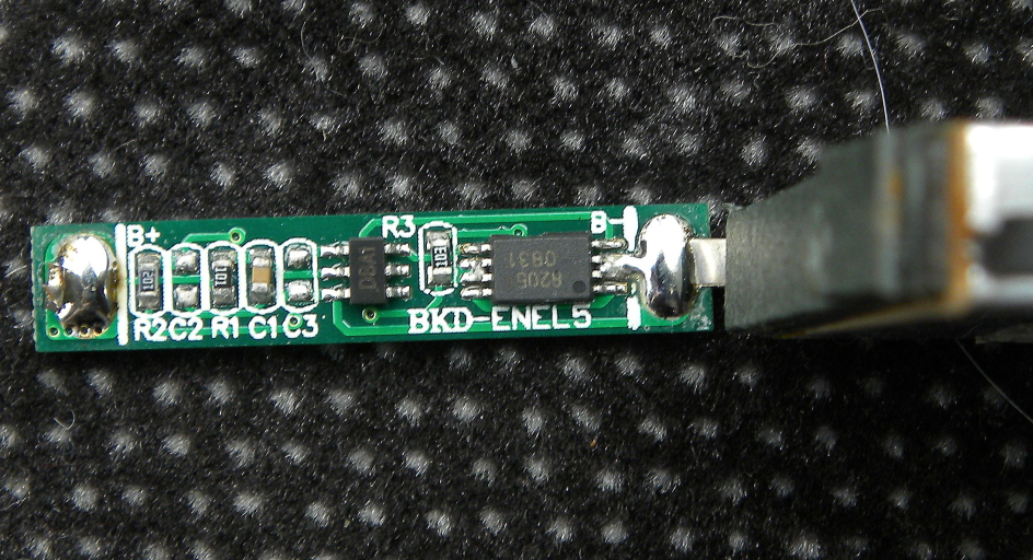

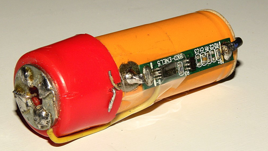

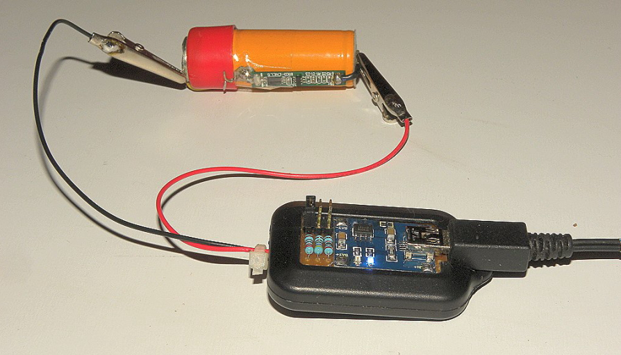

Gast #3966573
Viele Wege fuehren nach Rom: Hier mein "Li-Ion Projekt" um ungeschuetzte
voll funktionsfaehige 18650 Zellen weiterverwenden zu koennen.
1.Elektronik aus defekter Kamera-Akku entnommen und an 18650 befestigt
2.Li-Ion Lademodul fuer ca. 2€ auf Ebay besorgt
http://www.ebay.de/itm/TP4056-5V-1A-Ladebordladegerat-Modul-DIY-Mini-USB-Port-Lithium-Battery-Charging-/221534467502?pt=Wissenschaftliche_Ger%C3%A4te&hash=item33947bb5ae
3.Herkoemmliches Handynetzteil(wer hat das nicht...) mit USB-Anschluss
dient als Spannungsversorgung fuer's Lademodul.
4.Pollin verkauft billige  voll funktionsfaehige Li-ion-Akkus deren
Elektronik einfach entnommen werden kann(laut Pollin...)
http://www.pollin.de/shop/dt/MzMwOTI3OTk-/Stromversorgung/Akkus/LiIon_Akkus/Lithium_Ionen_Akku_HUAWEI_HBC80S.html
5.Abgebildete Zelle verwende ich in einer Aldi-Cree-Taschenlampe
