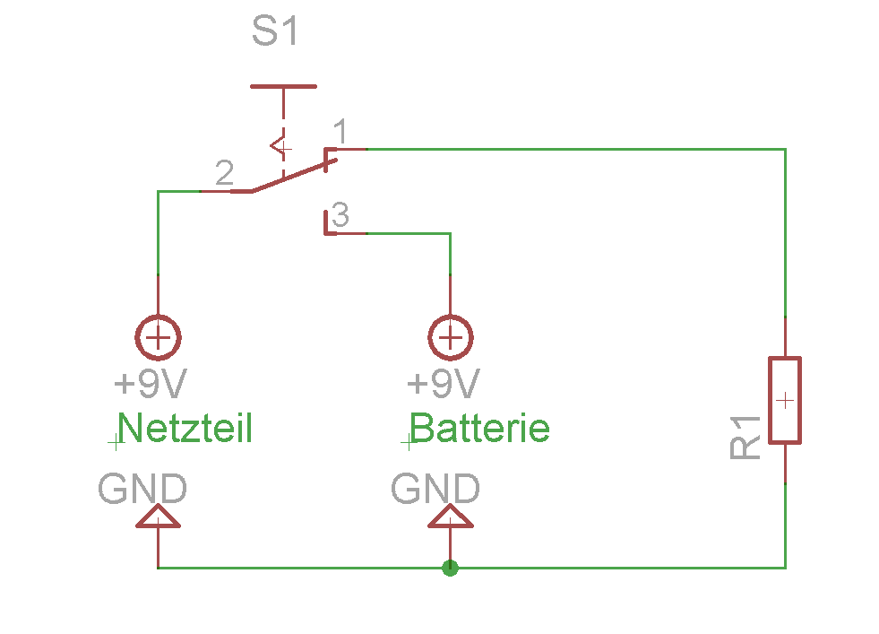

(Firma: matzetronics)
drucker schrieb:
> kurze Frage,
> das sollte so funktionieren oder?
Wenn R1 dein Messgerät sein soll, dann ist der Schalter falsch
gezeichnet. Sein für beide Stellungen gemeinsamer Kontakt 2 soll ans
Messgerät, und NC (1) und NO(3) auf die beiden Spannungsquellen.

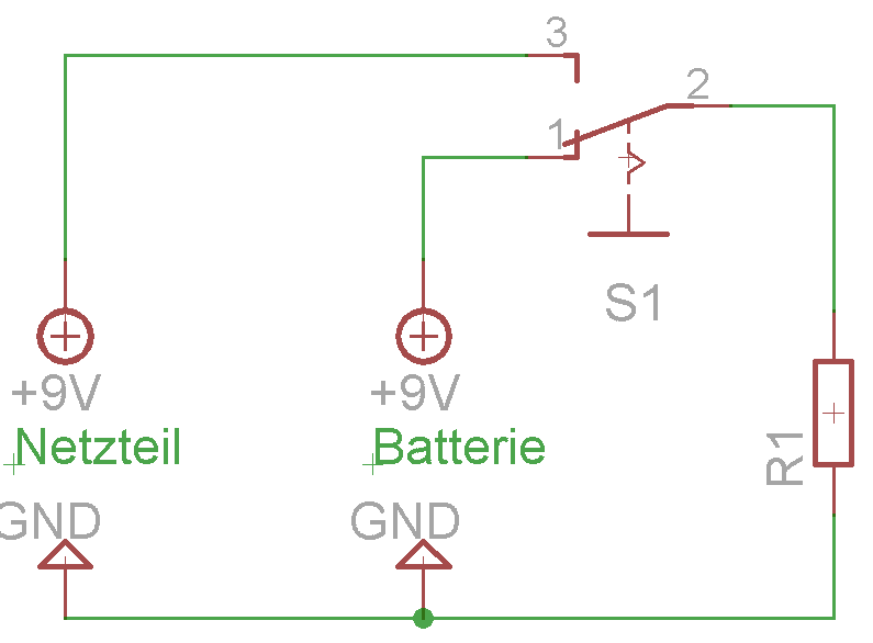

drucker schrieb:
> gibt es ddie Möglichkeit diese variante auch ohne Schalter zu
> realisieren, sprich automatisch?
Ja, du könntest zwei Low-Barrier Schottkydioden nehmen und an die
gemeinsame Kathode der beiden Dioden R1 anschliessen. An die Anoden der
Dioden kommen dann die beiden Quellen. Allerdings hat jede Diode einen
Spannungsabfall, der bei den Schottkydioden zum Glück recht klein ist -
etwa 0,2-0,3V, bei einer Diode mit geringem Uf.
Wenn das Messgerät mit 8,7V auch noch läuft, sollte das bei einer 'genau
9V Quelle' gehen. Allerdings wird die Batterie etwas früher als vorher
das 'Low Battery' Signal auslösen, wenn sie leer wird.

..stimmt peinlich  hier die verbesserte Version
