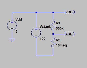

ich stehe gerade vor folgendem Problem:
Eingangsspannung 100V, ADC versorgt über 3V. +3Vdd und +100V sind
verbunden.
Die 100V teile ich über einen Spannungsteiler auf ca. 3v runter und
möchte die Spannung über den ADC messen. GND-Bezug hat sie so ja nicht,
also messe ich mit einem differentiellen ADC.
Meine Frage: Eigentlich messe ich ja kein diff. Signal, sondern nur eine
DC-Spannung die nunmal keinen GND-Bezug hat. Gibt es auch ADCs mit
Vdd-Bezogenen Eingängen, oder eine sonstige schönere Möglichkeit das zu
lösen? Mit einem diff. ADC nutze ich ja nur die hälfte der Auflösung, da
ich nur positive Spannungen messe.
Viele Grüße
Henrik

OP #3964525
Peter Dannegger schrieb:
> Auch bei einem differentiellen Eingang mußt Du irgendwie dafür sorgen,
> daß die Spannung an beiden Eingängen innerhalb des Arbeitsbereichs
> liegt.
Begrenzt ist sie ja - durch den Spannungsteiler.
Ich überlege nur, ob ich durch irgendeinen Trick doch noch einen
Massebezug herstelle.
Weshalb ich nicht Massebezogen messen kann: Die Spannung die mich
interessiert ist 100V - Vteiler. Wenn jetzt meine Betriebsspannung von
3V schwankt, schwankt meine Masse(100V-3V) und das Messergebnis wird
verfälscht.
Könnte ich genau die 100V - VTeiler messen, ohne mich auf meine
(vielleicht) schwankende Masse zu beziehen, dann wäre das meine optimale
Lösung.
Danke schonmal
Henrik
OP #3964584
Stimmt schon, so rein verbal ist das nicht immer so einfach
nachzuvollziehen.
Die Spannungsdivverenz Vdd - ADC möchte ich halt konvertieren, mit nem
differentiellen ADC kein Problem, weiß jemand eine Möglichkeit die
gleiche Spannung mit einem nicht-differentiellen ADC zu messen?

OP #3964650
Ah gut so langsam kommen wir der Sache näher :)
Die 3V kommen aus einem Schaltregler und haben eine Ripplespannung von
ein paar Millivolt, die ich ungern in meine Messungen mit einbeziehen
möchte.
Bei einem "echt" massebezogenen Signal wäre mir das ja egal, hier muss
ich halt irgendwie den Massebezug wirklich loswerden.
edit: bezog sich alles noch auf den Beitrag zwei zuvor

OP #3964691
Das ist ja hier nur ein Teilproblem was ich hier beschreibe. Auf das
ungünstige Spannungsniveau bin ich durch andere Umstände festgelegt, Vdd
muss an der Highside hängen.
@jetztnicht: Okay jetzt verstehe ich warum Du fragst.. ja bei 100V ist
unter anderem auch ein Shunt ;-)
#3964938
Wenn man also eine 100V negative Spannung messen moechte, kann man das
so0 machen. +3Vdd und die +100V zusammen. Dann die 100V mit einem
spannungsteiler verkleinern, sodass der - Eingang des ADC etwas ueber
seinem GND ist. Und den + eingnag des ADC auf die +3Vdd, sofern der ADC
diesen Commonmode bereich hat. Sonst muss man den + Eingnag erniedrigen
dass es passt : zB 30k-300k-10Meg oder so.
