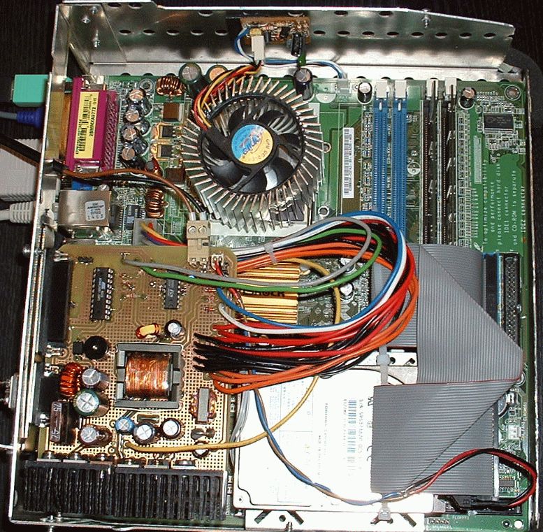

von buz11 (Gast)
Ist das hier ein Bastlerforum , oder nicht ?  ;-)
Wenn man viel Lust hat , kann man sich sein eigenes
Car-PC ATX-Netzteil basteln .
Für die +5 Volt sorgt ein "getunter" L4962 .
( die Wicklungen für -12 & -5 sind auf der +5V Drossel )
Die +3,3 V macht ein LT1074 , +12 ein LO-Drop (linear) .
( die +12 werden bei mir kaum belastet )
Ein AT89C2051 steuert das Ganze .
( 700er Duron @460MHz )
von denis (Gast)
hallo.
kannst du mal den schaltplan und die drosselwerte posten? den quellcode
für den controller auch?
mfg
