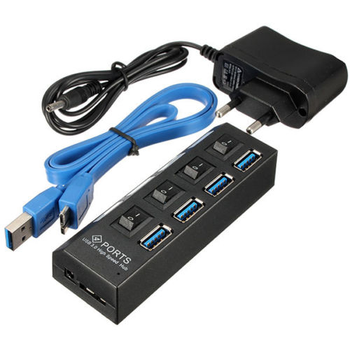

Manchmal geschieht das auch unabsichtlich, zB. ist Ebay voll von diesen
billig USB-Hubs (siehe Bild) bei denen der 5V-Eingang einfach parallel
zur USB-Versorgung angeschlossen ist, mißt man mit einem Ohmmeter
zwischen dem Mittelkontakt im Netzteilanschluss und den +5V am
Host-seitigen USB-Kabel dann findet man einen glatten Durchgang.
Die gibts übrigens auch bei Conrad in 7-Port Ausführung, nicht nur beim
Chinesen, aber es werden die gleichen sein, ähnlich billig.

von Bernd K. (prof7bit)
Hans Hinterseer schrieb:
> aha, wenn das bei diesen hubs so ist, sollt es doch nicht so
> problematisch sein, oder?
Vorsicht, das ist billigstes (3€, Versand kostenlos) Honkong-Zeugs was
ich da auf dem Tisch liegen habe, nach den Fotos zu urteilen scheint es
auch mehrere Varianten davon zu geben, wer weiß, womöglich fälschen sich
die Chinesen bereits gegenseitig.
Das soll nicht als Maßstab für "übliche" Hubs gelten oder pauschale
Problemlosigkeit attestieren, aber andererseits kann ich mir vorstellen
daß eine Menge Leute (mich inbegriffen) sowas tatsächlich gekauft haben,
und es st nicht bekannt bei wievielen es deswegen den PC Host-Adapter
zerlegt hat.
> hat es zerlegt oder nicht? oder hast du dich garnicht getraut, ihn
> anzuschließen??
Er wurde ohne Netzteil geliefert :-/

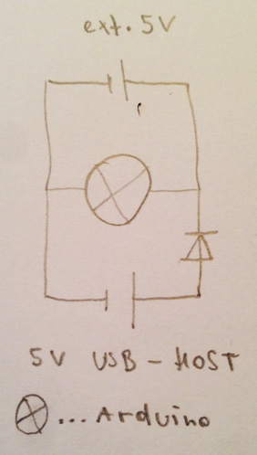

von Hans H. (hahi)
hallo, geht so eine diode auch?
http://www.adafruit.com/products/755
kannst du mir vielleicht auch erklären, wie genau ich die diode in
meinem Schaltkreis einbinde, wenn zwei Stromquellen in einem Gerät
münden? Ist das so richtig auf meiner Skizze?
> Mach es gescheit, und tu eine Schottky-Diode oder äquivalente
> Schutzschaltung rein, die Ströme vom Device zum Host verhindert. Z.B.
> sowas wie eine SS14. Eine andere Möglichkeit ist ein Relais, das mit
> einem Wechsler umschaltet, oder "Power distribution" IC.

von Detlef K. (adenin)
In Deiner Skizze fehlt die zweite Diode.
Zwischen jeder Spannungsquelle und dem Verbraucher ist eine Diode
einzubauen; Du hast das nur mit der unteren Spannungsquelle gemacht.
Mach das genauso mit der oberen.
Als Diode solltest Du eine Schottky-Diode verwenden, über der fällt eine
geringere Spannung ab als über der Feld-Wald-und-Wiesen-Diode 1N4148
oder der von Dir verlinkten 1N4001.

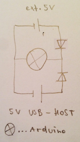

von Hans H. (hahi)
Nur für mein Verständnis: Die zweite Diode dient dann zum Schutz des
anderen Netzgerätes, oder? Zum Schutz des USB-Ports wäre nur die eine
notwendig, oder? Stimmt der geänderte Schaltplan so?

Bauteil, das ich verwenden kann?
von Hans H. (hahi)
hallo nochmal,
noch ne frage zu der zenerdiode:
die hat ja einen geringeren Spannungsabfall. jetzt bin ich mir nicht
ganz sicher, ob die dann für meine zwecke geeignet ist: mein dc-wandler
hat 5.0V DC output, mein arduino Mega streikt bei ca. 4.5V. Es ist also
wenig Toleranz. geht sich das aus??
Nicht Zener. Schottky.
von Hahi (Gast)
Tschuldigung, hab ich eh gemeint. Trotzdem bleibt die frage aber
aufrecht;-)
von Joachim B. (jar)
> Gibt es vielleicht ein Pendant als "normalen"
für
1A 1N5819, für weniger
0,2A (peak 0,5A)eine BAT42/43
aber ACHTUNG einige Arduinos haben zum USB schon eine Diode verbaut muss
man schauen nicht das man 2 hintereinander hat, ich habe auch schon den
Platz für diese Diode mit 0 Ohm Widerstand überbrückt gesehen, die Diode
wurde nicht bestückt.

Aber nochmal zu meiner eigentlichen frage: geht sich das nun aus, die 5V
mit einer Schottky-Diode abzusichern und trotzdem den arduino Mega
stabil betreiben?
Weiss jemand, ob beim Mega Rev.3 Dioden verbaut sind?

1. fachlich ist bei mir natürlich flaute, sonst würde ich hier ja auch
nicht diese frage posten...
2. wie gesagt: es steht beim bild upload ausdrücklich "skizzen in png-
format", und daran habe ich mich gehalten...
3. kann mir jetzt jemand meine frage beantworten? Ich bin einfach bicht
gut genug um schaltplan-kesen, um herauszufinden, ob beim arduino mega
eine schutzdiode am usb-5v liegt. Und weiters eben die frage, falls
nein, ob eine weitere diode, die meine externen 5v auf 4.6 drücken
würde, nicht schon kritisch nahe am unteren level sind.
