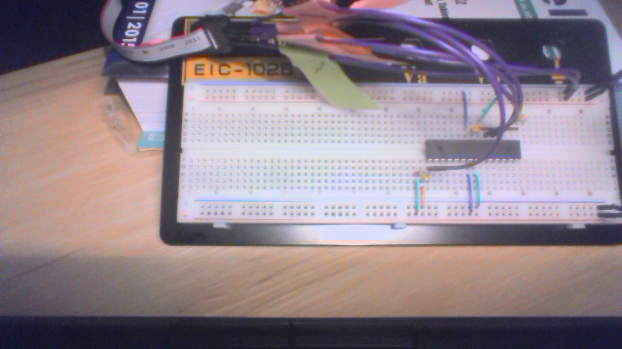

Hallo allerseits,
ich steh gerade ganz am Anfang und probiere, avrdude über den DIAMEX
USB-ISP (avr-programmer.com/usb-isp) mit dem ATmega88PA sprechen zu
lassen.
Aufbau ist wie im AVR-Tutorial inklusive 4-MHz-Quarzoszillator, dabei
habe ich auch auf die Pin-Belegung geachtet und dafür im Datenblatt
nachgeschaut (da das Tutorial ja mit nem ATmega8 arbeitet).
Ich arbeite mit Linux Mint 17. Das erste Problem war, dass avrdude den
ATmega88PA nicht kannte. Nach einer Suche im Forum hab ich aber
herausgefunden, dass ich anscheinend einfach die Datei /etc/avrdude.conf
erweitern muss:
part parent "m88"
    id               = "m88pa";
    desc             = "ATmega88PA";
    signature        = 0x1e 0x93 0x0f;
    ocdrev              = 1;
Danach habe ich avrdude wie folgt aufgerufen (der ISP hängt tatsächlich
an /dev/ttyACM0 und spricht das Protokoll stk500v2, daran kanns also
nicht liegen).
$ avrdude -P /dev/ttyACM0 -c stk500v2 -p m88pa -n
avrdude: stk500v2_command(): command failed
avrdude: initialization failed, rc=-1
         Double check connections and try again, or use -F to override
         this check.
avrdude done.  Thank you.
$ avrdude -P /dev/ttyACM0 -c stk500v2 -p m88pa -n -F
avrdude: AVR device initialized and ready to accept instructions
avrdude: Device signature = 0xc857c2
avrdude: Expected signature for ATmega88PA is 1E 93 0F
Das sieht schon merkwürdig aus: jedes Mal kommt eine andere Signatur
zurück (die fängt immer mit c8 an, ist aber sonst anders).
Nach einiger Recherche habe ich zwei Vermutungen, was sein könnte:
1. Ich hab die Pin-Belegung vom ISP trotz mehrfachem Lesen falsch
verstanden
(http://avr-programmer.com/downloads/usb-isp/usb-isp_installation_de.pdf).
Pin 1 ist da, wo ein kleiner Pfeil auf dem Stecker ist, oder? Und ich
muss das ganze spiegelverkehrt nehmen, wenn ich auf den Stecker
draufschaue?
2. Der ISP spricht zu schnell für den μC. Ich hab jetzt einiges über
Fuses etc. gelesen, bin daraus aber nicht so recht schlau geworden.
Außer, dass der Quarzoszillator vermutlich noch nicht verwendet wird.
Jedenfalls hilft auch die avrdude-Option -B mit verschiedenen Werten (4,
10, 16, …) nicht weiter.
Kann mir jemand helfen und sagen, ob an meinen Vermutungen was dran ist?
Und ob das Problem vielleicht wo ganz anders liegt und was ich jetzt tun
kann?
Viele Grüße,
Malte

So, ich bin wieder da und habs nochmal ganz ab- und wieder neu
aufgebaut, diesmal ohne Quarzoszillator. Ich kam noch auf die Idee,
meine (leider nicht so tolle) Webcam zu verwenden; das Foto sagt glaub
ich nicht viel aus, außer dass es meine folgende Vermutung verdeutlicht:
Kann es sein, dass der Weg vom USB-ISP bis zum μC zu lang ist?
Zusätzlich zum Flachbandkabel kommen nämlich noch 15cm Kabel bis zu den
MISO/MOSI/SCK/RESET-Pins des μC (zu VCC und GND sogar eher 30cm, aber
das dürfte ja kein Problem sein, 5,1V schaffen es bis zu den Pins ;)).
Wie ich darauf komme: Es macht für die Ausgabe von avrdude (auch im
„terminal mode“ mit der Option -t) keinen Unterschied, ob ich den μC
angeschlossen hab oder der Stecker des USB-ISP einfach „in der Luft
hängt“ und irgendwo habe ich mal was von zu langen Programmer-Kabeln
gelesen.
Oder fällt jemandem noch was anderes auf?
Edit: gerade gesehen: Die Kabel reichen rechts aus dem Bild raus. Die
verbinden einfach nur VCC bzw. GND am oberen und unteren Rand des
Steckbretts.
von Christian O. (hightec)
Wenn du dir sicher bist dass die Verbindungen passen (auch bitte nochmal
Prüfen ob der Atmega auch die Verbindung zum Steckbrett selbst hat, die
kann manchmal echt wackelig ausfallen) dann versuch mal mit -B22 die
ISP-Frequenz herunter zu setzen.
Ich benutze den gleichen Programmer und habe ab und an das gleiche
Problem.
Das herabsetzen der ISP-Frequenz + einen einfachen Chip Erase bringt in
den meisten Fällen die Lösung.
Christian

Wie überprüfe denn die Verbindung zum Steckbrett? Kann da ja nicht
reinschauen. Außer … ah, ja, hab ne Idee … Durchgangsprüfung …
Vielen, vielen Dank an Christian! Da wär ich nie drauf gekommen. Pin 17
(MOSI) war anscheinend nicht ganz drin. Danke auch an alle anderen, die
sich so viel Mühe gegeben haben, mir zu helfen.
Das ist jetzt sogar nicht mehr nötig.
