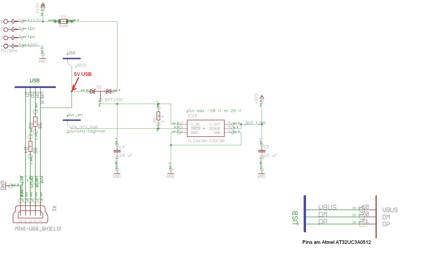

auf dem abgebildeten Schaltplan ist die Stromversorgung meiner Platine
zu sehen, die ich nun neu überarbeiten möchte. Der für die
Stromversorgung zuständige LDO wird über die 5V-Leitung vom
USB-Anschluss (vBus) oder per eigener Batterie versorgt. So, dass das
Board wahlweise auch mit „nur USB Anschluss“ betrieben werden kann.
Nun möchte ich allerdings per Software erkennen können, ob der USB
Stecker gesteckt ist. Die Leitung vBus ist zum Processor geführt, dort
liegt jedoch aufgrund des Leckstroms der Schottkydiode immer high an:
- Board nur mit Batterie betrieben: vBus = 4,55V
- Board mit Batterie betrieben und USB gesteckt: vBus = 4,93V
- Nur USB gesteckt: vBus = 4,9V
Die Schottkydiode möchte ich nun also durch einen anderen Typen
ersetzen. Kann mir jemand sagen, welche Art in diesem Fall am besten
geeignet ist? Gut währe auch, wenn sie nicht all zu viel Verlustleistung
mit sich bringen würde.

das ist der falsche Ansatz. Jede Diode hat einen gewissen Leckstrom,
der auch noch temperaturabhängig ist.
Schalte einfach einen Pulldown-Widerstand (z.B. zwischen 10k ...47k) von
VBus gegen Ground und schon ist das Problem mit dem Leckstrom weg.

> Pulldown-Widerstand dürfte auch helfen.
Selbst bei 6,8k liegt dann noch leich mehr als 1V an.
> wieviele Ampere fliessen
Maximal 0,6 A sollten reichen.
Gast #3966347
Ja, das wären auch meine Bedenken. Hauptsächlich soll das System durch
Batterie betrieben werden. Ein hoher Grundverbrauch auch bei runter
gefahrenem System wäre nicht so schön.
Ich hatte es eigentlich so verstanden, dass Schottkydioden allgemein
einen hohen Leckstrom aufweisen was durch andere Typen vermieden werden
kann?
> kann?
Ist so. Nur weiss ausser dir bisher niemand, welchen Spannungspegel du
benötigst, ob also Bipolardioden einsetzbar sind.
Vielleicht gibts in den Suchtabellen der Hersteller auch bessere
Schottky-Dioden.
