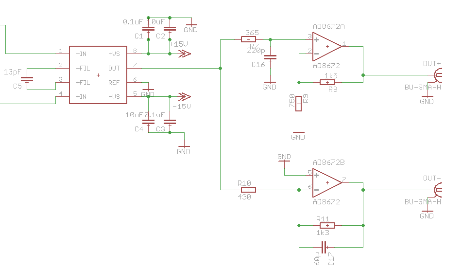

OPV Schaltung, einmal invertieren einmal nicht. Standardvorgehen?
OP #3965876
ich hätte mal eine kurze Frage wie man so etwas standardmäßig macht.
Ich habe den Instrumentenverstärker AD8428, der mir mit einem fixed Gain
von 2000 meine Messbrücke verstärkt.
Dieses Signal soll einmal invertiert und einmal nichtinvertiert um den
Faktor drei verstärkt werden (Und noch ein kleiner Tiefpass bei 2Mhz
dazwischen).
Es gibt ja nun verschiedene Möglichkeiten:
1. Schalte ich nach dem AD8428 den Tiefpassfilter relativ niederohmig
und zweige danach auf beide OPVs ab?
2. bekommt jede Leitung einen TPFilter (wie im Bild)
3. erst um Faktor drei verstärken und dann dieses Signal mit dem zweiten
OPV einfach invertieren?
4. Passen die Werte in den Rückkopplungen (Natürlich nicht das
Verhältnis, sondern die Größenordnung, da ich ja im Besten Fall auch
schnelle Schwingungen habe dachte ich, ich sollte eher kleinere
Widerstände nehmen als die üblichen 1k-100k Ohm)
So wie der Schaltplan im Anhang ist, wäre eigentlich meine erste Wahl.
Ist aber eher eine Gefühlssache.
Der wird so aber nicht funktionieren, weil der invertierende Verstärker
ein Oszillator ist (du kannst C17 nicht an den Summationspunkt des OPV
anschließen).
Ob die 2MHz-TP wirklich nötig sind würde ich mir nochmal überlegen.
Beide Verstärker haben jeweils etwa 3,3MHz Bandbreite, du hast also
schon einen 2MHz-TP 2.Ordnung in der Schaltung.
Ansonsten ist die Schaltung schon richtig. Das Hintereinanderschalten
von invertierendem und nichtinvertierendem Verstärker würde ich wegen
der unterschiedlichen Signallaufzeiten und des höheren Rauschens,
Offsets usw. nicht machen.

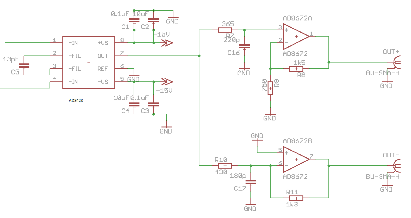

OP
OK, danke auch dir. Bin gerade am lesen, ist sehr interessant (fully
differential hatte ich noch nie genutzt)
Doch ich sollte vielleicht erwähnen, dass es hier nicht um eine
symmetrische Datenübertragung geht. Vielmehr brauche ich einfach beide
Signale unabhängig voneinander. Das Nichtinvertierte Signal wird
aufgezeichnet, und soll eben durch das nicht invertieren nicht
verfälscht werden.
Das invertierte Signal benötige ich, wenn ich nach dem Signal regeln
will, da, aus welchen Gründen auch immer, die Eingangsstufe meines
Controllers (gekauft) invertiert ist.
Der Vorteil der fully differential Amplifiers ist für mich, soweit ich
das richtig verstehe, also kein Vorteil mehr.
Viel Spass mit deinem Vorhaben. Wenn du da nicht tierisch aufpasst
bekommst du sowieso eine Mitkopplung / Sender. Alternativ fängst du dir
irgend einen Langwellensender etc. ein, den du verstärkst. Da wird es
deinem Regler nie langweilig...
OP
Der Regler hat auch einen Lockin. Falls irgendwelche unerwünschten
Frequenzen rein kommen ist das nicht ganz so tragisch. Es geht
hauptsächlich um die Signalstärke, da der Lockin nicht sehr stark
verstärkt.
Natürlich versuche ich diese zu vermeiden, aber der aktuelle Probeaufbau
funktioniert auch ganz gut, und da liegen die koaxkabel auch über 3
meter quer über den Arbeitsplatz (und da ist nur das um Faktor 100
vorverstärkte Signal drauf, nicht wie jetzt das komplett verstärkte)
