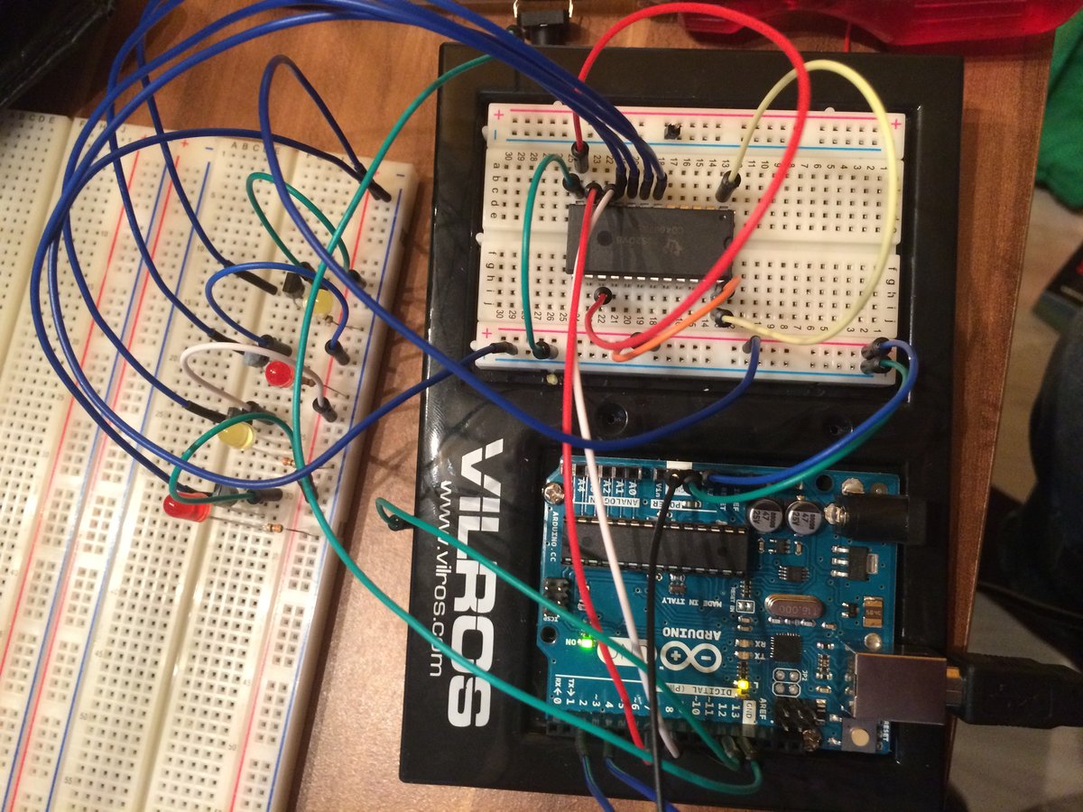

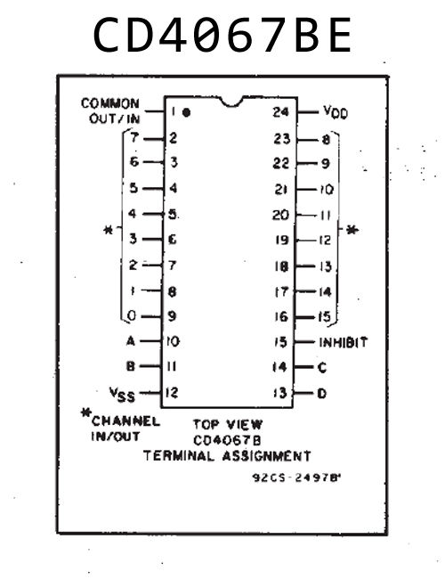

Ich will mithilfe einer TTL Logik den genannten MUX CD4067BE verwenden.
Im Anhang das Schaltbild des MUX.
Ich habe zu Testzwecken einmal nur Port A und B beschalten und an den
Ports 0-3 hängen 3 LEDs mit welche über einen Transistor geschaltet
werden. Leuchten tun sie wenn ich die Basis an 5V hänge.
VDD auf +5V und VSS auf Ground.
Den COMMON Port hab ich nicht verwendet weil ich nicht weis für was der
gut sein soll :S
Es leuchtet keine einzige LED wenn ich die Eingänge A und B
unterschiedlich beschalte.
> gut sein soll
Das ist der gemeinsame Anschluss, dessen Signal je nach Steuerung über
INH, A,B,C,D auf einen der 16 Auagänge durchgeschaltet wird (MUX),
bzw. der eines der 16 Signale durchgeschaltet bekommt (DEMUX).
P.S.:
Habe oben MUX und DEMUX vertauscht.
Wenn du an den 16 Ports eine positive Spannung haben willst, musst du
Common auf Vdd legen.
INH muss immer auf Vss liegen, sonst ist das ganze Ding abgeschaltet.
Auswahl der Ausgänge dann über A,B,C,D
 z.B.
DCBA Port
0000  0
0001  1
0010  2
1110  14
1111  15
OP
Ok. Und wie steuere ich jetzt genau z.B.: Leitung 1 an?
A=1, B=0, C=0, D=0. Was brauch ich für ein Signal am Common oder brauch
ich nur allein das common signal um die 16 Ports anzusteuern ohne den
ABCD Ports?
Ich habe ausprobiert den common port auf 5V zu hängen um die 5 V auf die
LED zu schalten aber dafür gibt es doch schon den +Pol am IC :S
funktioniert nicht.

Hab ich gemacht aber funktioniert trotzdem nicht :S
Hier der Code:
//7, 8 sind A und B
void setup()
  pinMode(7, OUTPUT);
  pinMode(6, OUTPUT);
  pinMode(8, OUTPUT);
void loop()
  digitalWrite(7, LOW);
  digitalWrite(8, LOW);
  delay(1);
  digitalWrite(7, HIGH);
  delay(500);
  digitalWrite(8, HIGH);
  delay(500);
  delay(500);
2.PS.:
Du solltest nicht annehmen, dass nicht angeschlossene Eingänge A,B,C,D
von selbst auf 0 gehen, sondern du musst sie wirklich mit Vss oder Vdd
verbinden.
Evtl. über einen Widerstand.
Wenn du die Eingänge nicht anschliesst, sind sie so hochohmig, dass
elektrostatische Elektrizität, z.B. von einem  Kugelschreiber aus
Plastik in der Nähe, ausreicht um den Eingangsszustand zu verändern.
Nein, das ist ein Analogschalter.
Ähnlich Wie ein Relais, das Commom mit einem der 16 anderen Anschlüsse
verbindet.
Die Spannung an Pin24 ist nue eine Hilfsgröße und hat fast nichts mit
den durchgeschalteten Signalen zu tun.
Dann solltest Du noch dazu sagen, welcher Pin ist welchem Signal des
CD4067 verbunden ist.
Übrigens darf bei CMOS kein Eingangssignal offen gelassen werden! Das
heißt: A, B, C, D und INHIBIT müssen mit dem gewünschten Signal
beschaltet werden.
Und:
- INHIBIT muss "0" haben
- COMMON muss die Spannung haben, die an den Anschlüssen 0...15
herauskommen soll. Allerdings ist der Innenwiderstand
(ON-state-Resistance) relativ groß und anhängig von der
Versorgungsspannung.
Näheres steht im Datenblatt:
http://www.ti.com/lit/ds/symlink/cd4097b.pdf
Gruß Dietrich
Kann  sein, dass die Transistoren das nicht überlebt haben.
Wenn die positive Spannung über den Analogschalter kommt, reicht dessen
Innenwiderstand aus, um den Basisstrom auf einen ungefährlichen Wert zu
begrenzen, aber wenn  du direkt 5V zwischen Basis un Emitter legst,
brennt wahrscheinlich im Innern das Emitterdrähtchen durch.
